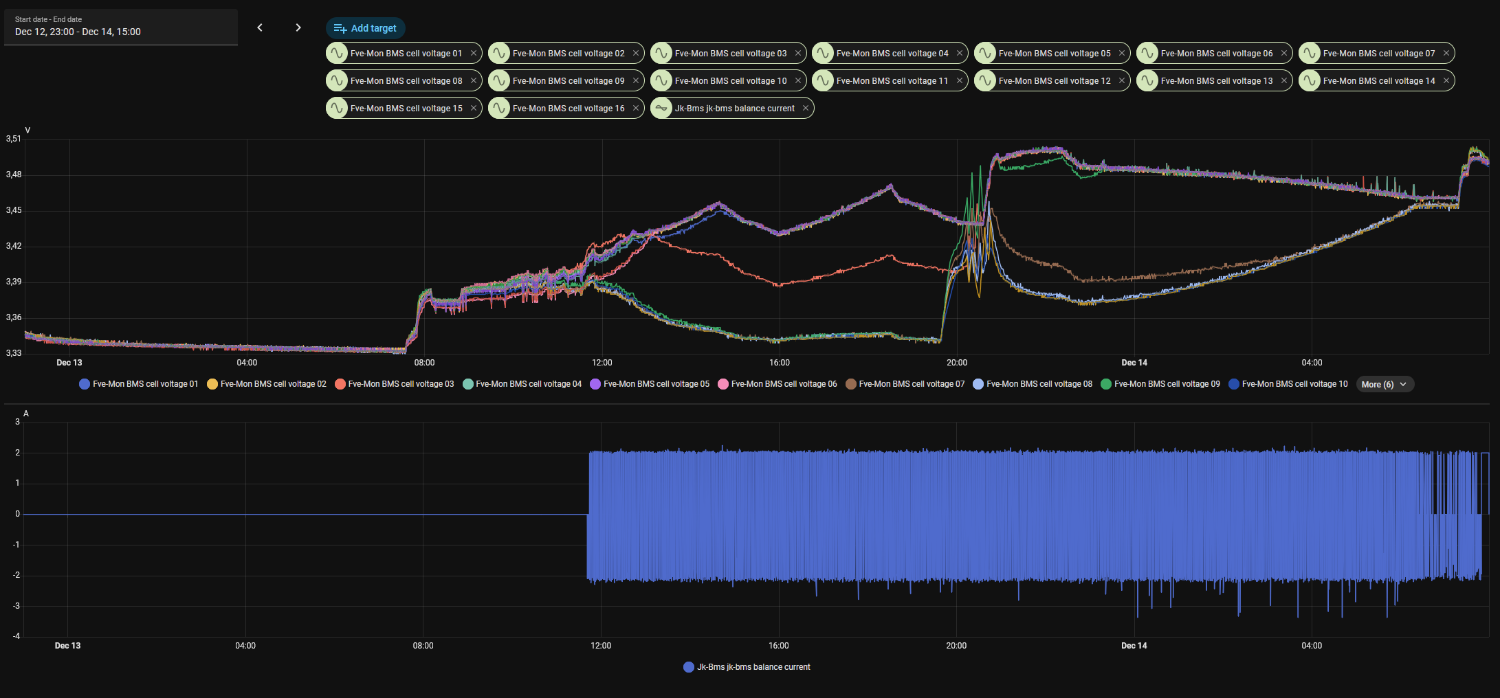

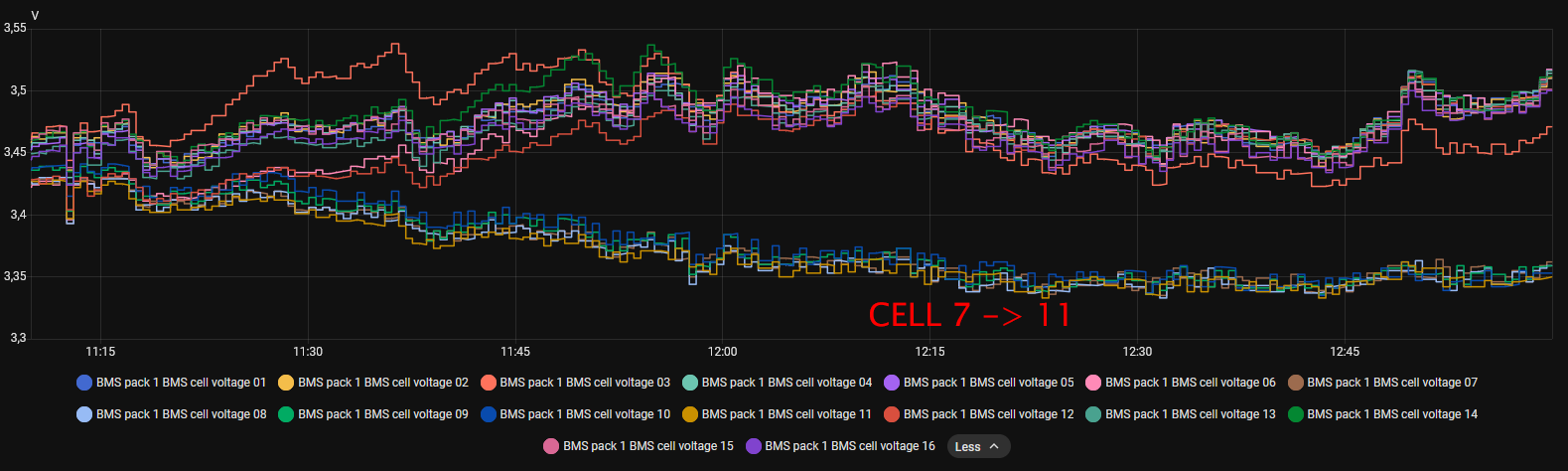

Ahojte, riešia sa tu hlavne články ktoré utekajú hore, to chápem, vždy sú niektoré ktoré sa nabijú skôr... Toto mi balancing s JK BMS pekne vyrieši, ale mám tam články 7 až 11 (vrátane), ktoré sú vždy "hladné" a trvá večnosť než dobehnú zvyšok. Prikladám dva obrázky, ten väčší ukazuje ako dlho sa balancovali a to som im okolo 20:00 pomohol s externým lab. zdrojom a valil som do nich 5A. 2A balancer to aj tak rovnal asi 12 hodín.
Je šanca že som trafil "horšie" kusy a dal ich takto zaradom, alebo môžem mať len zlý kontakt na busbare medzi 6 a 7 a/alebo 11 a 12? Batériu som mal rozobratú a všetky busbary dole, menil som BMS JBD -> JK). Uťahoval som momenťákom, pri 100 A nabíjaní som to kontroloval IR kamerou a nič zvláštne som nevidel. Teoreticky môžem rozobrať celý pack a články 7 - 11 dať na pozíciu 1 - 5 a uvidím či sa to zmení.
Nejaké nápady? Dík
