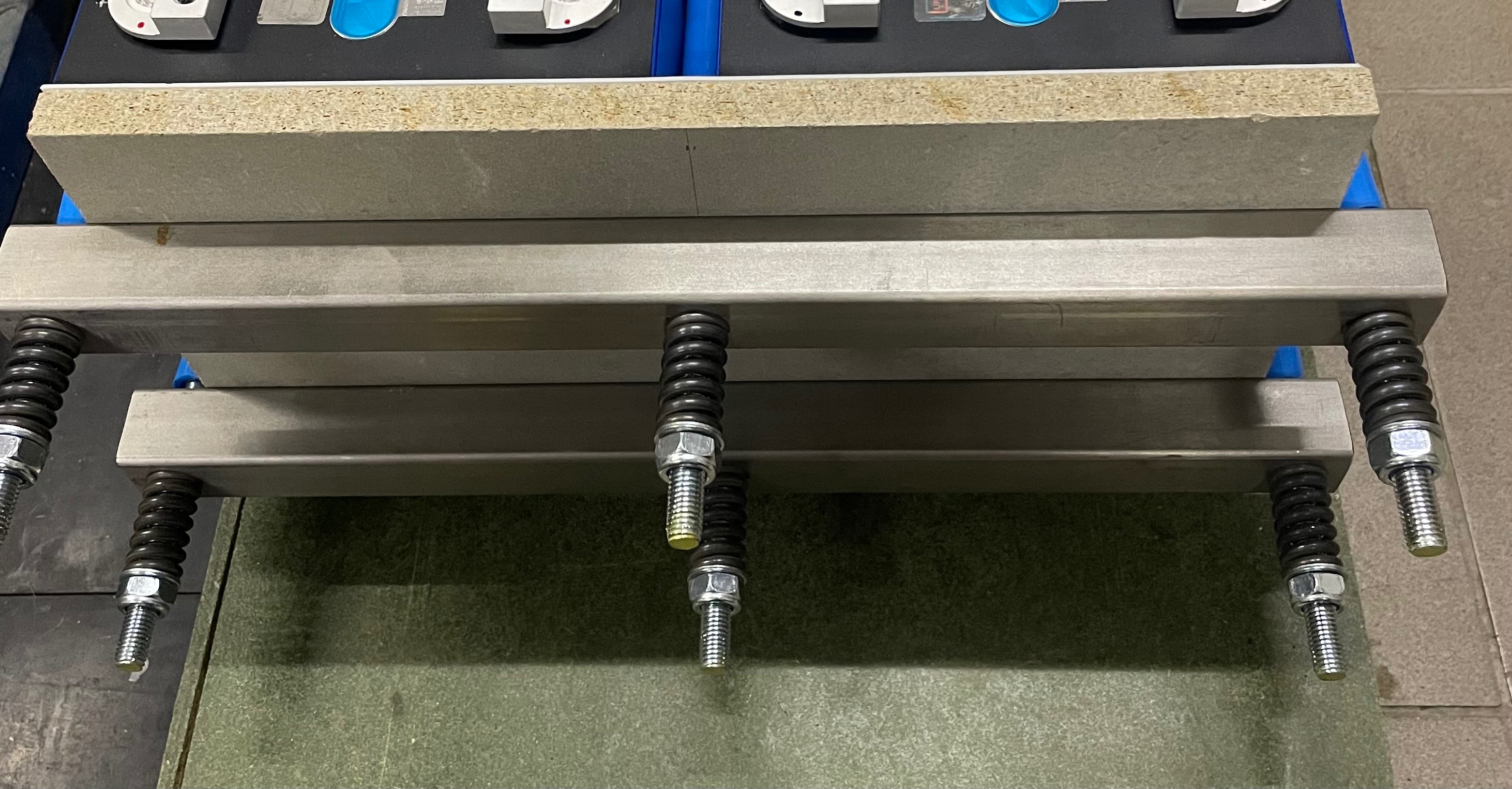

Kdyz jsou tam pruziny tlak by mel byt stejny maji se kam roztahnoutgold1 píše: pát úno 20, 2026 1:07 pmTo ElektroEzs:Ja to mam stazene zavitovkou s perovou podlozkou na kazde strane.A tlak na tu desku,ktera to drzi pohromade je souctem tlaku kazdeho clanku v rade.(v pripade,ze nedojde k deformaci zadneho z nich)Takze neni jedno jestli jich je 4,8 nebo 16.
Edit:nemluvim o tlaku na clanky.Mluvim o tlaku tech clanku na tu konstrukci.

Eve pise stazeni 300kgf tak je stahuji silou 300kgf nepisou nic o tlaku clanku mezi sebou. Jak je to ale kdyz mam clanky ve dvou radach a 6 pruzin? Pocita se pak se silou 600kgf protoze je plocha dvojnasobna?

To čo je za blbosťgold1 píše: pát úno 20, 2026 1:07 pmTo ElektroEzs:Ja to mam stazene zavitovkou s perovou podlozkou na kazde strane.A tlak na tu desku,ktera to drzi pohromade je souctem tlaku kazdeho clanku v rade.(v pripade,ze nedojde k deformaci zadneho z nich)Takze neni jedno jestli jich je 4,8 nebo 16.

Tak jsem vzal tři osobní váhy, dal je na sebe a stoupl na ně. Každá ukázala zhruba stejnou váhu (tlak), stejným tlakem tlačím na tu horní, předpokládám, že i ta poslední váha na podlahu působí stejným tlakem. U baterek to bude asi stejný.gold1 píše: pát úno 20, 2026 1:07 pmA tlak na tu desku,ktera to drzi pohromade je souctem tlaku kazdeho clanku v rade.(v pripade,ze nedojde k deformaci zadneho z nich)Takze neni jedno jestli jich je 4,8 nebo 16.
Jo když budou baterky ve čtyřech řadách, tak bude celkový tlak čtyřnásobný. Ale je fuk, jestli bude v jedné řadě 4, 8 nebo 16 článků. Edit: Atman byl rychlejší.

Jak to vidím já:
Když články nestáhnu, tak snížím jejich životnost, protože se postupně delaminují. Ale nesnižuji bezpečnost.
Když články stáhnu natvrdo, tak bude životnost dobrá, ale snižuju bezpečnost, protože nemají kam uhnout a tak je větší pravděpodobnost buď protržení elektrod/separátoru, nebo ufouknutí.
Pokud je stáhnu přes pružiny, tak zajistím jak životnost, tak bezpečnost, protože můžou trochu uhnout když s nabíjením/vybíjením rozměrově trochu pracují.
Takže to beru jako vklad do své bezpečnosti. Mám baterky v obytných prostorách, a opravdu nechci průser.
K řazení: když jsou za sebou, je tlaková síla na každém článku stejná. Takže je fuk, kolik jich je. Podobně, jako třeba proud u sériového řazení článků je na všech článcích stejný.
Pokud jsou vedle sebe, tak samozřejmě každá řada má svých 300kgf. Tedy když jsou vedle sebe dvě řady, a měly by jednu společnou přítlačnou desku, musí být celková tlakové síla na té desce 600kgf. Pokud by měla každá řada svou přítlačnou desku (což by bylo podle mě lepší, protože se můžou roztahovat různě), tak na každé bude 300kgf.
Ještě terminologická poznámka: většina lidí taky používá termín "tlak". Ale nejde o tlak, nýbrž o tlakovou sílu.
A to rozhodně není totéž.

A kdyz das na podlahu 1 vahu a vezmes na ramena druheho chlapa a on jeste jednoho,tak kolik ta vaha ukaze?Kostěj píše: pát úno 20, 2026 1:48 pmTak jsem vzal tři osobní váhy, dal je na sebe a stoupl na ně. Každá ukázala zhruba stejnou váhu (tlak), stejným tlakem tlačím na tu horní, předpokládám, že i ta poslední váha na podlahu působí stejným tlakem. U baterek to bude asi stejný.gold1 píše: pát úno 20, 2026 1:07 pmA tlak na tu desku,ktera to drzi pohromade je souctem tlaku kazdeho clanku v rade.(v pripade,ze nedojde k deformaci zadneho z nich)Takze neni jedno jestli jich je 4,8 nebo 16.

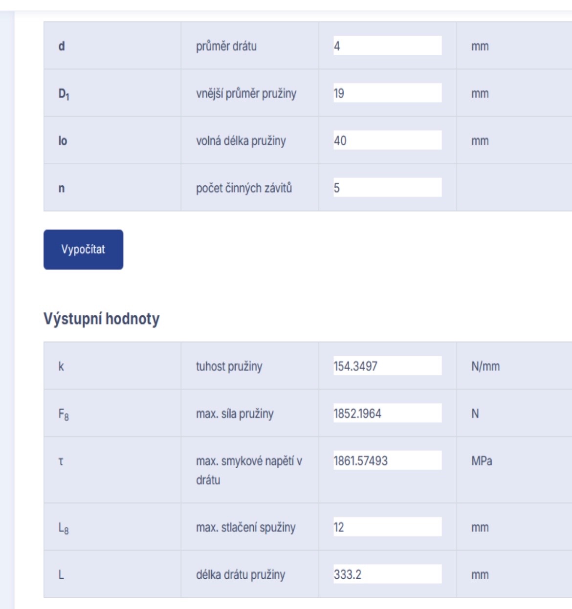

Takze je to tak ze kazdou z 6 pruzin stahnout o 6,5mm pri tom jak mam udelanou desku. Ja to stahoval pri plnem nabiti, je lepsi teda 50% soc nebo ubrat treba 1mm kdyz jsou ted clanky na 100% SOC?Atman píše: pát úno 20, 2026 1:42 pmTo čo je za blbosťgold1 píše: pát úno 20, 2026 1:07 pmTo ElektroEzs:Ja to mam stazene zavitovkou s perovou podlozkou na kazde strane.A tlak na tu desku,ktera to drzi pohromade je souctem tlaku kazdeho clanku v rade.(v pripade,ze nedojde k deformaci zadneho z nich)Takze neni jedno jestli jich je 4,8 nebo 16.
Edit:nemluvim o tlaku na clanky.Mluvim o tlaku tech clanku na tu konstrukci.. Keby boli paralelne, máš pravdu, oni sú ale za sebou a aj keby ich bolo 100, ak zanedbáme trenie podložky kde stoja, ak na krajoch je 300kg, každý je stlačený rovnako 300kg v rade dlhej 5 metrov. Ja takisto z pevného stiahnutia idem teraz prerábať kvôli rozširovaniu, mám 2z8, takže mi tam ide 6 pružín 0-1500N, dotiahnutých pri 50% SOC na taký zdvih vypočítaný z tuhosti danej pružiny - N/mm, aby to bolo 1000N - výsledok 6000N/600kg. Matika a fyzika ZDŠ. Plus si ešte urobím z plechového mierne zbiehavého trojuholníka mierku, kde rysky budú presne udávať silu a jedným priložením vidím či to nesadá alebo nepučí.

gold1 - spatny primer, priklad s temi vahami je spravny, protoze ten definovany tlak = ten jeden chlap, co na nich stoji. Tlak od vah gravitaci je zanedbatelny vuci tlaku toho chlapa.
Aby byl tvuj primer spravny, musel bys skladat na sebe muchy, ne chlapy.

Jenže, pokud je tedy 6 pružin, tak ta prostřední dle fotky musí být předepnuta na 2x větší sílu, aby to bylo košer nebo musí mít 2x větší tuhost, což dle fotky nemá (je stejná). Ono to tak horký ale nebude, pač ten čtvercový profil je celkem tuhej, ale nesymetričnost tam samozřejmě bude.
Tedy pružiny uprostřed musí být 2x více stlačeny než ty krajní, aby to bylo symetricky stažené.
Pokud jsou krajní pružiny stlačeny 6,5mm, prostřední musí být stlačeny 13mm (F=k.x).

Skôr rozmýšľam, že moje najstaršie články s pochybnou históriou mám stiahnuté natvrdo baj očko. Keď ich rozoberiem, premiestnim a stiahnem korektne, boh vie či nejaký dendritisko neprepichne vrstvu a nezahorím....

Však tam má jekl jak svet, asi by úplne stačili 4 pružiny. Keby namiesto jekla mal gumu, tak by to platilo. Prenos cez jekl a dosku zabezpečuje naprosto rovnaký tlak v každom bode článku.thomas.007 píše: pát úno 20, 2026 2:17 pmJenže, pokud je tedy 6 pružin, tak ta prostřední dle fotky musí být předepnuta na 2x větší sílu, aby to bylo košer nebo musí mít 2x větší tuhost, což dle fotky nemá (je stejná). Ono to tak horký ale nebude, pač ten čtvercový profil je celkem tuhej, ale nesymetričnost tam samozřejmě bude.

Tak muzu ty pruziny povolit o 1mm:-)leoshavla píše: pát úno 20, 2026 2:18 pmAsi je lepší to stáhnout při 50% SOC co jsem měřil na 16čl. za sebou tak se to roztáhlo z 50%na 100% o cca 1.6mm u tebe to bude polovina.
Ale asi bych to nerešil těch 0,8mm to dělá 36kg na jednu sadu bat.

Ano pruziny jsou stejne.thomas.007 píše: pát úno 20, 2026 2:17 pmJenže, pokud je tedy 6 pružin, tak ta prostřední dle fotky musí být předepnuta na 2x větší sílu, aby to bylo košer nebo musí mít 2x větší tuhost, což dle fotky nemá (je stejná). Ono to tak horký ale nebude, pač ten čtvercový profil je celkem tuhej, ale nesymetričnost tam samozřejmě bude.

Ne. Pokud je to tuhá konstrukce, tak tam klidně ty prostřední být ani nemusí. Ale pak samozřejmě musí větší silou působit ty zbývající.thomas.007 píše: pát úno 20, 2026 2:17 pmJenže, pokud je tedy 6 pružin, tak ta prostřední dle fotky musí být předepnuta na 2x větší sílu, aby to bylo košer nebo musí mít 2x větší tuhost, což dle fotky nemá (je stejná). Ono to tak horký ale nebude, pač ten čtvercový profil je celkem tuhej, ale nesymetričnost tam samozřejmě bude.
Suma sil všech pružin dohromady musí dát těch požadovaných 300kgf (u jedné řady) nebo 600kgh (u dvou řad článků).

Pokud je to tuhá konstrukce? Co je to prosím tuhá konstrukce? Mě vyšel průhyb obou nosníků (jekl 40x40x1,5mm) uprostřed 1,5mm se započtením stejného předpětí jako krajních pružin (tedy trochu nosníku pomůžou), je to málo?Mex píše: pát úno 20, 2026 2:26 pmNe. Pokud je to tuhá konstrukce, tak tam klidně ty prostřední být ani nemusí. Ale pak samozřejmě musí větší silou působit ty zbývající.
Tak to tam ty pružiny nemusí být vůbec
https://e-konstrukter.cz/technicke-vypo ... ho-nosniku
