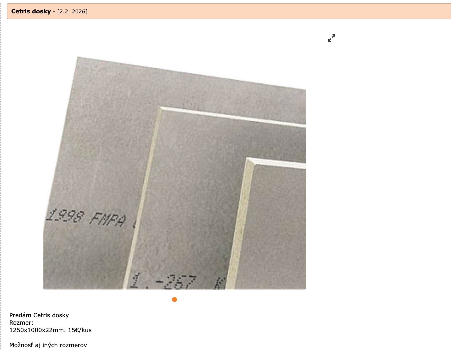

Taka prakticka otazka: mam pripravenu plochu pre striedac a dalsie veci co budu po stenach (listy, svorkovnice, odpojovace a podobne) a rozmyslam ze nebudem vsetko trvalo vrtat do streny (mam tehlu), ale dam tam najskor nejaku cementovu dosku (typu Cetris), min 10-15mm hrubu a vsetky tie lahsie veci mozem vesat na nu.
Je to dobry napad? Mate to niekto takto? Mate nejake ine riesenie? Dakujem

mám betónovú stenu na nej pripevnenú 24mm preglejku a na preglejke sádrokartón s protipožiarnou úpravou. na tom mám povešané všetko.

Hm no, nie zly napad. Ja som nasiel na bazosi typka co predava 22mm cetris dosky. To by mozno aj stacilo na nejake lahke listy, uchyty a pod.

Ted jsem tohle resil u segry a dali jsme 22mm desky a na to prijde vse povesit. Na baterky taky boxy z 22mm cetris.

Do cetrisu ale musí být hmoždinky. Jsou to přece jenom piliny s cementem, tj. se to dříve nebo později vydrolí a upadne.
Nehledě na to, že ten 22mm cetris je těžký jak kráva a bude se prohýbat, pokud nebude pořádně ukotven.
Lepší jsou nějaké ty skladové/prodejní programy - děrovaný plech apod.
Jinak k čemu protipožární sádrokarton, když je pod tím překližka a samozřejmě vruty jdou skrz? Já bych tam dřevo vůbec nedával.

Nemam kdyztak zejtra vyfotim jestli uz to nenatahli do lepidla protoze se to delalo z prouzku:-)

Zkousel jsem z 22mm vytrhnout vrut a to fakt nejde ale urcite tak nejde povesit bojlercipis píše: ned úno 15, 2026 6:20 pmDo cetrisu ale musí být hmoždinky. Jsou to přece jenom piliny s cementem, tj. se to dříve nebo později vydrolí a upadne.

Jenže problém není, jestli unese nebo neunese, ale jestli se to bude chvět. A měniče se chvějí, když jsou AC.
To je asi jako když pověsíš na klasický vrut něco do sádroše, někdy tam zaroste, no, a někdy to časem upadne.

Jaky hmozdinky pouzit?:-)cipis píše: ned úno 15, 2026 6:34 pmJenže problém není, jestli unese nebo neunese, ale jestli se to bude chvět. A měniče se chvějí, když jsou AC.
