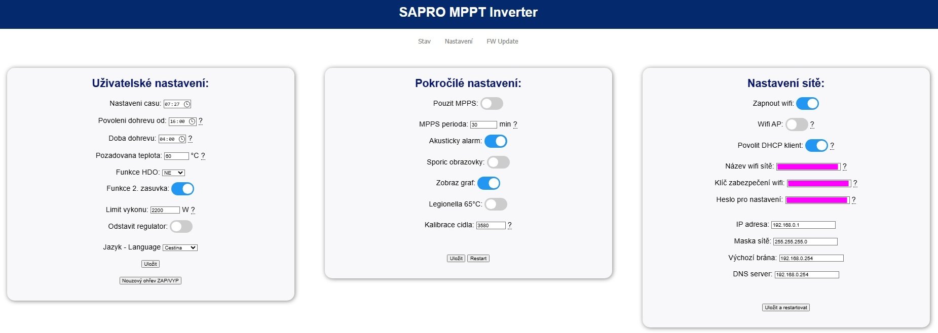

Tohle co jsi popsal, nemusíš nijak vymýšlet, to zvládne jeden - již vymyšlený - MPPT-Regulátor - nastavíš si v kolik má být jaká teplota a on to pohlídá, popřípadě přepne na síť a dohřeje odpoledne ze sítě na požadovanou teplotu.XKrement píše: pát úno 13, 2026 1:15 pm
Bojler bych tedy napájel z DS nebo FVE přes přepínač.
Představuju si to tak, že FVE bude trvale nabíjet bojler dle aktuálního výkonu. Při nabití bojleru by se to přeplo na nabíjení akumulačky. Termostat reguluje max.teplotu v bojleru a v AN. Přebytky zůstanou na střeše.
Pokud nebude dlouho svítit, dobiju bojler z DS.
Jak ovšem tuto logiku zautomatizovat? Bojler může být studený a DS by chtěla bojler dobít. Ale co když bude odpoledne slunečno? Pak by DS ohřála bojler zbytečně.
Napadá mě, že to spolehlivé to bude jen pokud to budu přepínat ručně dle předpovědi. Co vy na to?

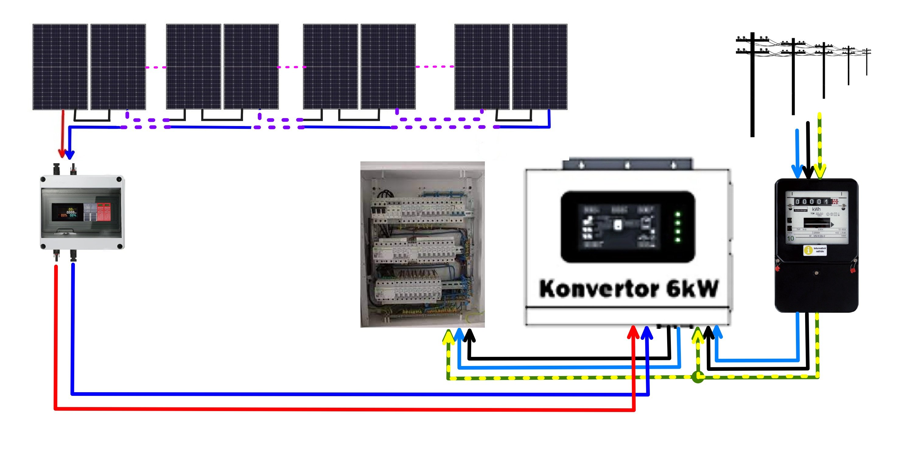

Pokud je FV energie moc a bojler je ohřátý již - třeba ve 12h, přepne na výstup 2 a pošle to do akumulačky (já tam mám bojler č.2 - předehřev)
Takhle vypadá screen nastavení :
A tady je na webu výrobce : https://eshop.sapro.cz/sapro-fve-mppt-r ... 64392.html
Pokud má ale někdo TČ - které umí svým koeficientem udělat z 1kWh třeba 3kWh - a jednu kWh ZDARMA tak rozmnožit na trojnásobek, pak bych asi raději vyráběl energii přímo k tomuto ,,rozmnožování" - a ohřevu vody - ALE I TO UŽ TADY BYLO - dostal jsi nápovědu na měnič bez baterky a bez přetoků až do 6kW a i ten je hybridní a pokud je slunce málo, docucne to ze sítě - ten je zde :
https://www.logitex.sk/vyrobky/hybridny ... konvertor/ (já můžu nabídnout svojí otestovanou verzi levněji - do bazaru jsem to ještě nedal)
A poslední verze je ta ,,dospělácká" FV - která umí vše dohromady a nejlépe aby šla rozšiřovat - ale i to už Ti napsalo mnoho lidí
Moje rada - dej to rovnou na střechu a vyprdni se na ty zastíněné kůlničky a pergoly = vytěžit z toho maximum, když už to dělám, tak ať to něco i vyrábí, ty kůlničky si můžeš přidat i potom k tomu - jako podporu na zimu.
