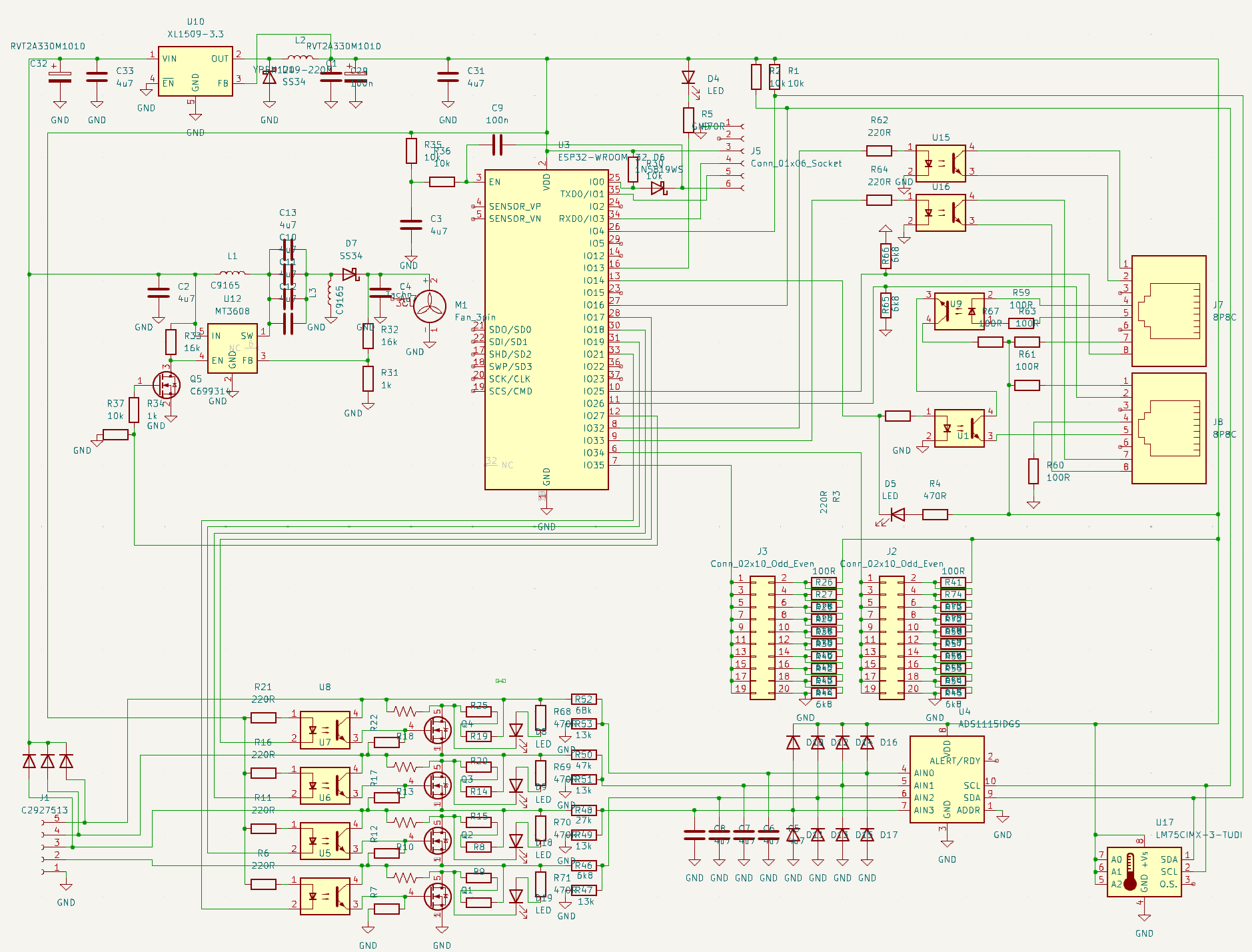

pánové moc děkuji za připomínky co se týká IO wroomu... to je věc která mi naprosto utekla a bude potřebovat určitě revizi.
Co se týká té komunikace...
to sériové propojení jak je tam ten optočlen, bylo myšleno tak, že to bude napájeno externě (jiná centrální jednotka s kontaktorem a asi i měřením proudu) s tím, že na ní bude proudový zdroj, který se tím pádem automaticky přizpůsobí počtu optočlenů v sérii. Pokud bych tam přidal antiparalelně ještě jeden optočlen znamenalo by to jen to, že je jedno co je vstup a co je výstup - byl by z toho z pohledu směru toku proudu obousměrný optočlen (mimochodem takový optočlen existuje a používám ho na otevírání dveří - je tam 12V AC a relátka tam odcházela jak sviňa, ale to je jiný příběh)
ten propoj zpět o kterém jsem mluvil byl myšlen stylem že použiji jeden kabel z té hlavní jednotky kde bude ten kontaktor a budu posílat proud do těch optočlenů, které budou spojovat třeba 50 modulů v sérii a v posledním modulu už nebude na výstup co zapojit a tak tam bude stačit nakrimplovat koncovku která mi udělá propoj pinů 45 na 78 a zapojit ji do výstupu, tzn do centrální desky se mi ten obvodu uzavře po stejném kabelu jako začal. (a tady pochybuji o tom jestli je to dobrý nápad... jestli nebude proste lepsi tam ten propoj nemit a z posledni jednotky se kabelem vratit do hlavni)
Co se týká toho konektoru J6 (ten s těma 4 optočlenama) tam jsem nepočítal s komunikací s vedlejší deskou, ale spíše kdyby to měla být komunikace do centrální desky a žádný odpor jsem tam nevolil nebo jsem sám nevěděl jaké napětí tam bude, nicméně je pravda že méně jak 5V tam asi plánovat nebudu a ty odpory tam přidám.
ten ventilator je spise sranda... zbylo mi tam misto tak jsem ho tam nacpal. Pokud bych tam chtel davat odpory na chladic, tak AM3/AM4 hlinikove chladice z pc jsou v pc obchodech casto zdarma za odnos... ventilator tam pri 10V bude docela tichej a bude papat kolem 1,5W.
Máte někdo otestovanou komunikaci pres optoclen? ja mám bohuzel s komunikaci mezi jednochipy prakticky nulovou zkusenost. Pokud mi reknete ze by sla udelat komunikace s vedlejsima jednochipama a mohlo by si to predavat informace ala ring bus a staci mi k tomu na vstupu jeden optoclen na prijem a na vystupu druhy optoclen... klidne tam hodim i izolovany DC/DC zdroj na jednu stranu a neni problem to tam pridat. Tady bych ale opravdu potreboval poradit jestli to takhle jde, nebo jestli komunikace musi byt obousmerna (pres 2 optocleny in/out na oba smery)
Jeste mi dosla jedna vec... ze jsem vlastne na minulem projektu udelal aktivni balancovani a chodilo zcela bez problemu... vlastne nevim proc jsem jej tady nepouzil a zvazuji, ze ho jeste dodelam...

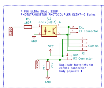

Matess, s tymto mam dobre skusenosti.
EL3H7 stoji 3centy na rozdiel od 1,80e pri highspeed (do 1mbit), co je ti pri BMS ak nepouzivas vysokorychlostnu zbernicu nanic. jeho limit je 50hz, kvoli odolnosti povedzme 1/2 je max rychlost komunikacie 25000bit/s, ja pouzivam mody 5000,9600 a 10000 aj pri 192s zapojeni, bez problemov.
Ako tu padlo, BMS nepotrebuje "rychlost", ale skor odolnost.
K ventilatoru, netreba ho. skor je vhodne dat k odporovemu polu interny NTC a ak teplota presiahne 65C, prejst na PWM regulaciu balancovania cez Mosfet (napr. A03400A, schemu som tu uz nahral). Tam je dobre mat aj LEDku, aby si videl ze balancny obvod funguje (a spravne).

po hardware strance tomu rozumim... po sw strance to vypada jak? běžná sériová komunikace? sice tím budu přenášet nějaký potenciál do vedlejší desky, ale proč ne. Vlastně bych mohl podobně udělat i ten signál "battery good" Sice budu přenášet potenciál do vedlejší desky, ale už ne dál.mgx píše: sob úno 14, 2026 4:22 amopto.pngMatess, s tymto mam dobre skusenosti.
Jo ten větrák ještě možná přehodnotím (čti zruším)... to byla taková hurá akce.
Zapomněl jsem se vyjádřit ještě k pojistkám... jsem v tomhle velmi opatrný a plánuji auto-nožovky přímo ke konektoru ke každému terminálu každého článku. Pojistka na desce za mě nedává smysl... už jsem viděl jak to vypadalo když se roztavila izolace kabelu a pojistka nebyla u baterky.
Včera jsem poslal do výroby projekt co mi tady ležel rok... tak si od tohoto dám týden pauzu. Kdyby vás něco napadlo co by jste tam ještě chtěli pište.

Bývá zvykem to dělat jako posuvný registr neboli kýblovou brigádu.
Jednotlivé moduly jsou zapojené do jednosměrného kruhu.
Řídicí jednotka pošle příkaz na začátek, první stanici. Ta ho zase pošle další stanici atd., až to oběhne celé kolo.
Každá stanice si do toho vláčku přidá na konec vagónek se svou odpovědí, pokud je odpověď očekávaná.
Na konci to zase přijme řídicí deska.
Tím ví, že všechny moduly po cestě fungují.
A z toho přijatého vláčku si přečte odpovědi jednotlivých modulů.
Protože je kruh jednosměrný, stačí na veškeré galvanické oddělení jediný optron na každém modulu.

To pak ani není potřeba nastavovat adresy. Každý modul ví, kolikátý je v pořadí.

raději bych tam ty adresy viděl... kdyby někde zablbla komunikace a precetlo to neco jineho mělo by to poznat ze ma data na spatnem miste, ale napadlo me ze bych adresu nastavoval propojkama na ADC vstupech.... proste tam udelal 10 hodnot od 0 po VDD, coz mi dava na 2 vstupech 100 hodnot.

Jak se přenos zabezpečí proti chybám je jiná věc.
Je snadné každý příkaz zabezpečit přidáním CRC. Stejně tak každý vagónek s odpovědí.
Adresování stanic podle mě smysl má.
Ale ne nastavením nějaké adresy, nýbrž jen pořadovým číslem v rámci ringu.
Tím se dá kdykoli snadno vyřadit nějaký problematický modul, nebo naopak nějaký přidat.
Možnost poslat příkaz jen na konkrétní modul podle mě smysl má.
Např. poslat nějakému konkrétnímu článku příkaz, aby začínal balancování už při nižším napětí, protože jinak na konci nabíjení je zbytečně brzo plný. Atd.

Tak jsem se do toho zase pustil...
vynechal jsem GPIO 2, 5, 12 a 15, nastavení adresy jsem hodil na piny 34 a 35, což je ADC input only. Mám tam děličku z odporu a chci po každém 10 hodnot, tak to snad bude dostatečně přesné (čili varianty adres od 00 po 99).
Předělal jsem signál "battery good", taky jsem se tam pokusil i nějak udělat komunikaci. (tady bych opět moc chtěl poprosit zkušenější, zda takhle je to OK... trochu jsem předělal ty odpory.. nechtěl jsem, aby na tom kabelu vedla přímo zem nebo napájení).
Dodělal jsem LEDky k balancování.
Měnič na větrák jsem zatím nechal... o jeho existenci rozhodně prostor na DPS (desku ještě nemám), jen jsem ho zapojil z baterky a měnič překreslil na SEPIC.
Ještě jsem někde narazil na to, že je lepší nepoužívat GPIO 16 a 17. Jen jsem nepochopil, zda se to týká i mě, když pracuji se samotným Wroomem, nebo je to věc, která je zapojená na vývojové desce? Možná bude lepší to raději neriskovat a rovnou je uvolnit a využít toho, že mám ještě volné piny 22 a 23, že?

Ten napájecí obvod by si zasloužil nějaký odpor pro omezení proudu při připojení konektoru, tam poteče velký nárazový proud do kondenzátorů. Co je tam za diody, jaký vydrží impulzní proud?

Na nastavenie adresy by som určite nepoužil analógové meranie. Cez I2C by som tam pripojil port expander PCF8574 (puzdro SO16 alebo aj DFN), a použil binárne enkódovanie. Pozri si https://sirs-e.com/general/understandin ... nary-code/ . Ak ak by si sa chcel vyhnúť použitiu port expandera, tak by som menej GPIO využil na tie (podľa mňa) zbytočnosti čo tam máš.
Pre tunajšieho člena "bert" som robil adaptéry CAN-RS485 ku batériám a urobil som to presne takto.
Celkovo mi to príde prekomplikované, použil by som princíp KISS - keep it simple, stupid.

Mít to analog podle mě zase úplně problém není. Používá se to i pro tlačítka.

SM4001PLKostěj píše: pát bře 06, 2026 6:01 amTen napájecí obvod by si zasloužil nějaký odpor pro omezení proudu při připojení konektoru, tam poteče velký nárazový proud do kondenzátorů. Co je tam za diody, jaký vydrží impulzní proud?
1A trvale a 25A peak... to by mělo být v poho... kondík na vstupu bude do 100uF a taky má nějaké ESR. Ty diody snesou dost to už jsem zkoušel...

kluci koukněte na tu komunikaci a řekněte jestli si myslíte že to bude fungovat prosím...

Mrkol som na to, neviem sa vyjadrit, taketo zapojenie som nepouzil, takze uvidis pri prototype. Konektory J2/J3 cez IO35 sluzia na adresaciu? Nechapem vobec dovod, manualna adresacia je v dnesnom svete UPLNE zbytocna, jednak ma kazdy ESP32 unikatne UID (pripadne ho tam vies nastavit pocas "nahravania fw" a riadiaci obvod si "vysklada" poradie bud podla nich, pripadne podla toho, ako sa mu ozvu pripadne moduly. Nastavovat jednotive cleny "jumperom" alebo prepinacom je jednak drahsie pretoze tam musis osadit suciastky, ktore vyriesi 5 riadkov kodu, jednak viac problematicke na nespravne nastavenie. Ale chapem, ak nahradzas SW riesenie HW navrhom. Som hlavne zvedavy na vyslednu cenu celej dosky vratane osadenia.

Co brání tomu, použít naše standardní 48V baterie i s BMS a zapojit jich třeba 6 do serie? S mojí Daly si to umím představit. Balancovaly by se pouze články bateriiv bloku. Případně zbastlit pouze balancer mezi ty bloky.
Softwarově by se všechny načítaly a dávaly dohromady. Pokud by rozepla jedna. zastavila by se celá baterie.
Nikde v BMS by nebylo víc jak, těch ca 50V.

A co na jejím vstupu? V tom okamžiku, by na přívodních vodičích, bylo napětí celé baterie, nebo ne?
To se asi těm spínacím mosfetům a elektronice kolem, moc líbit nebude
