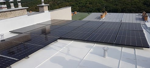

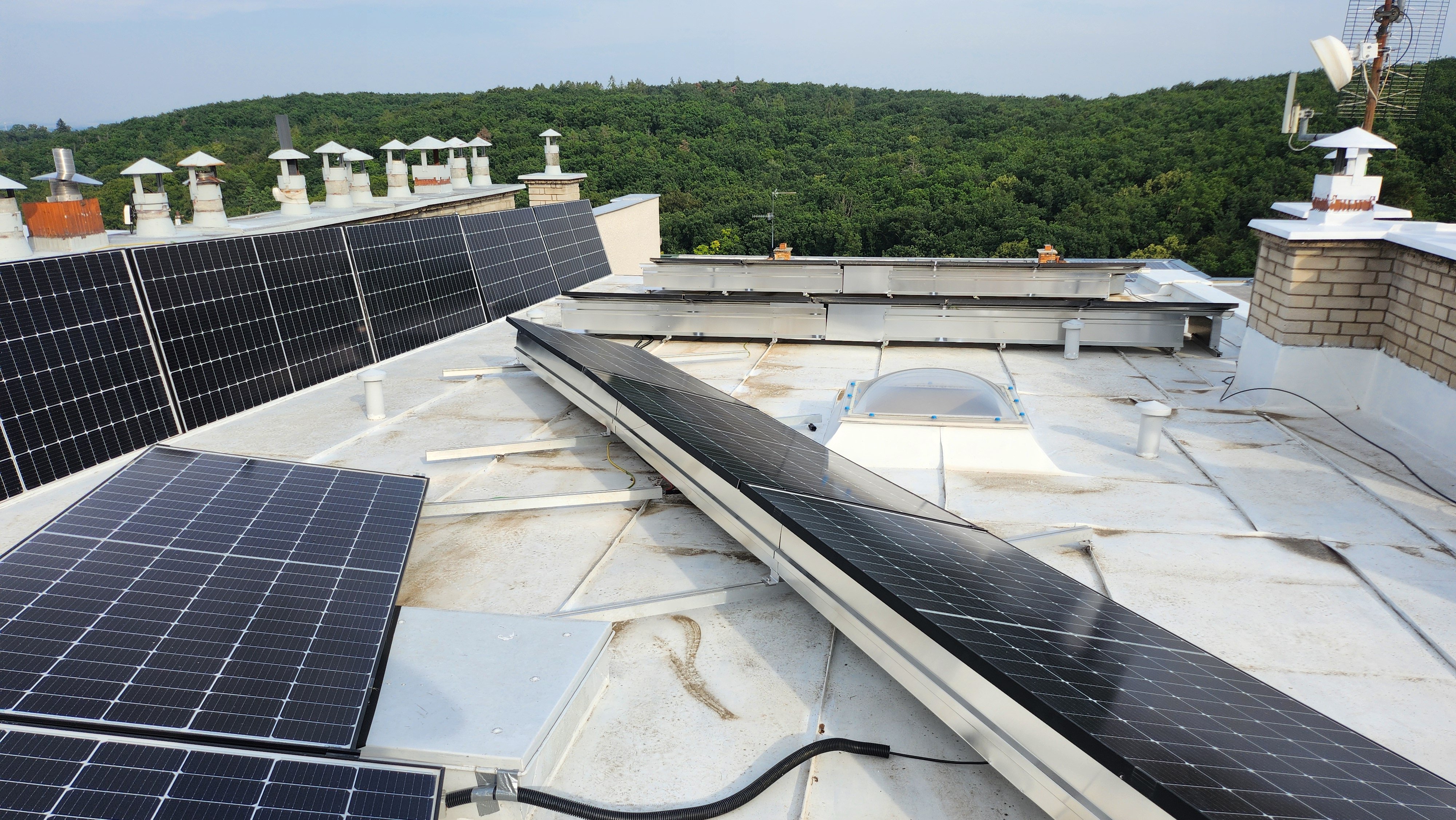

Já jsem panely naplocho předělal na sklon. A dobře jsem udělal - KAŽDÝ zimní a podzimní měsíc je lepší, než když to bylo naplacato. A kromě toho odpadlo to špinění, hotspoty.
