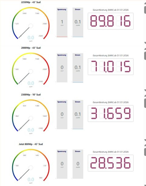

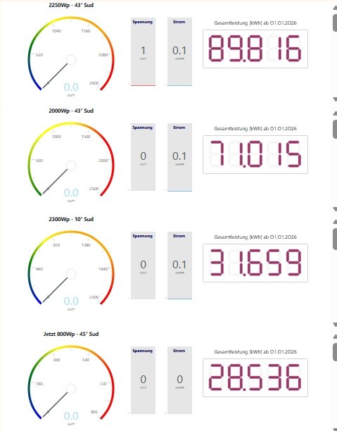

Tenhle názor o ležatých panelech já nesdílím, mohl jsem dát panely do stejného sklonu a úmyslně jsem je dal na zkoušku na ležato.
Zima a špatné počasí mě jasně ukazují že to byla chyba. Nyní už těch 2300Wp (třetí budík) ležetých panelů alespoň překonalo výkonově těch 800Wp (čtvrtý budík) ale jinak bída.... V ty nejdůležitější dny prd - mnohem méně než panely na střeše.
Zlatý ty ploty a panely s velkým úhlem
Skoro 1/3 výkonu toho prvního podobného stringu
