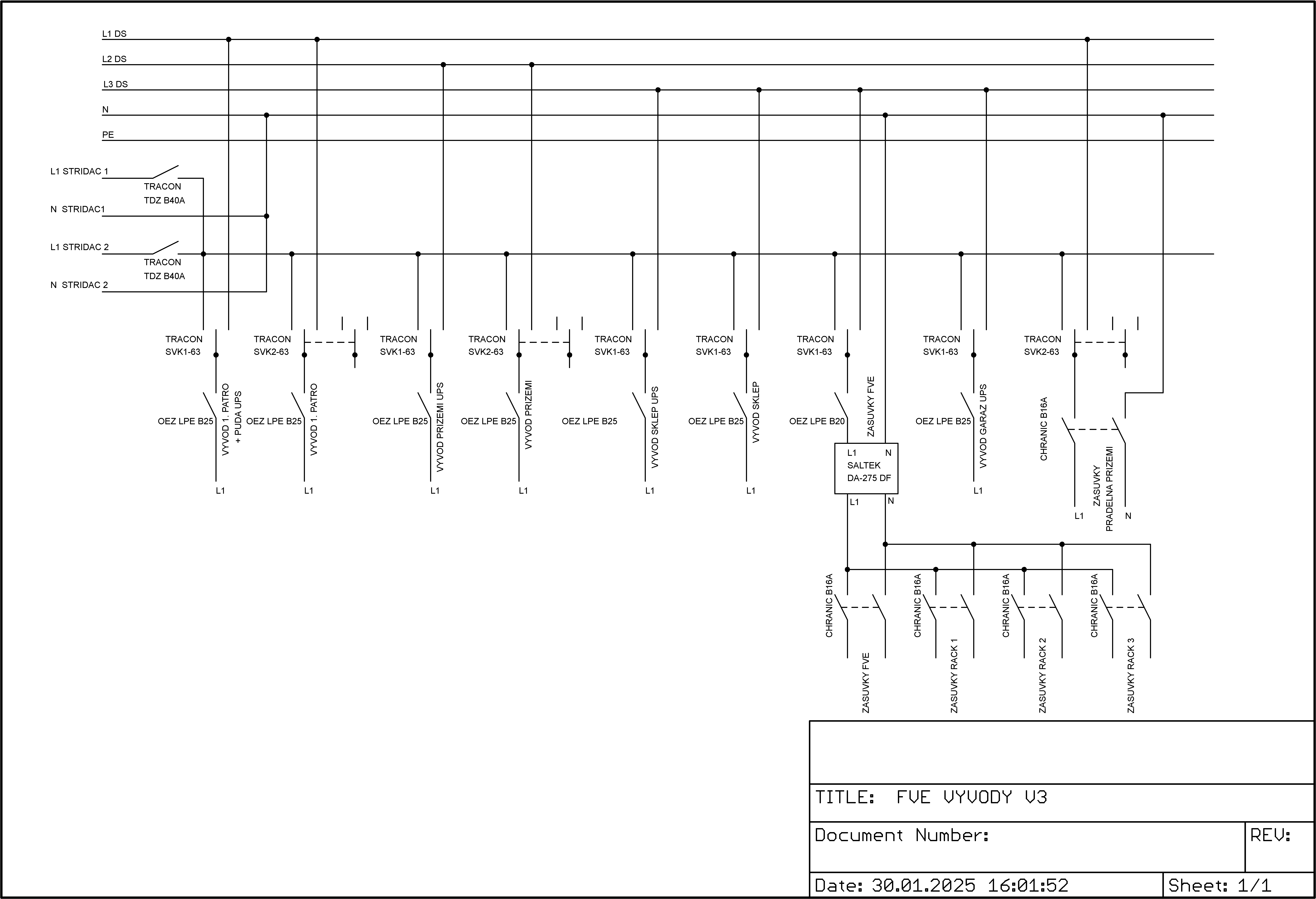

Teď už mi zbývá asi poslední palčivá otázka. Doma teď jedu na 3x25A. Kdybych chtěl zachovat rozvody jak jsou, ale být galvanicky oddělený od DS, potřebuju nějaký přepínač. To není problém.
Ty fáze mám rozděleny podle zátěže. 1f je TČ, druhá fáze bojler, třetí fáze trouba+indukce. Na každou fázi pak mám naházené 4okruhy zásuvek a 2 světla. Do toho žebřík, lednička, akumulačka na 3f(nepoužívá se). Řešení je mít 3 střídače na každou fázi nebo 3f střídač. Nebo naházet spotřebiče na 2f a mít jen 2 střídače(levnější). To by ale znamenalo mít bojler a TČ/trouba+indukce na jedné fázi a mít je časově za sebou. TČ jede třeba od 9 do 20h. Bojler by se tedy nenabil, musel by se nabíjet ráno do té deváté hodiny z baterie(nebo sítě). TUV potřebujeme hlavně od 18 do 20h. V zimě systém pojede spíš na DS přímo než přes baterie. Ale na jaře a na podzim už může být baterie nabitá. Pokud z baterie nabiju bojler třeba od 5 do 9h, do večera bude chladnout. Pokud nabiju bojler přímo přes den, nemusí zbýt v baterií energie pro TČ. A TČ je výhodné provozovat přes den, ne v noci. Pravdou taky je, že na jaře a na podzim TČ nejede déle než 5h/den.
Říkám si, že je možné snížit jistič z 3x25A na 1x25A. Z té jedné fáze bych nabíjel baterii. A z té baterie bych jel buď na 3, nebo na 2 fáze. Dává to smysl? Úspora je tuším 400kč/měsíc jen na regulované složce(oblast ČEZ). 3F nemám kvůli strojům, ale kvůli možnosti mít okamžitě mnohem větší spotřebu.
Četl jsem tady na foru několik příkladů, jak to mají lidi zapojené. Každý má však různé preference, možnosti, návyky, ochotu něco měnit. Pokud byste byli v situaci jakou jsem nastínil, jak byste to udělali vy? dík

Nedává to smysl.
Tepelko nech na 3f a zapomeň na něj.
Celý zbytek přepínač 3f/1f a několik střídačů paralelně. Zkontrolovat nuláky, zejména do té kuchyně.
Vytěžování bojleru a akumulačky (proč se nepoužívá???) úplně samostatně. A dle potřeby přepnout na DS, když už nebude dost z panelů.
Ta 3f akumulačka jde jistě přepojit na 3x 1f, takže máš i postupné zvyšování/snižování zátěže na vytěžování.

Můžeš použít přepínač v zapojení 3F z DS, nebo 3x1F z FVE, pokud tím nepřetížíš N vodič.
Nebo můžeš použít více 1f přepínačů pro různé skupiny spotřebičů.

Jak pise cipis ted stavim u segry FVE 15kWp 3xMultiplus 5000Va paraelne zapojeny. Cely dum jede pres prepinac siti 3F DS a 1F FVE. Puvodne jsem chtel elektrickou podlahovku, bojler a tepelko hodit na extra prepinace siti ale vzhledem k tomu ze vim ze by to stejne nechodily prepinat tak je prepojeny cely barak a proste kdyz je nabito jede barak komplet na 1F FVE kdyz ne tak se prepne na 3F DS. Maji vsechno na 230V takze se to primo nabizelo 1F FVE akorat mezi rozvadeceme jsem kvuli N tahal 5x16mm2 kabel. N neprepinam.
