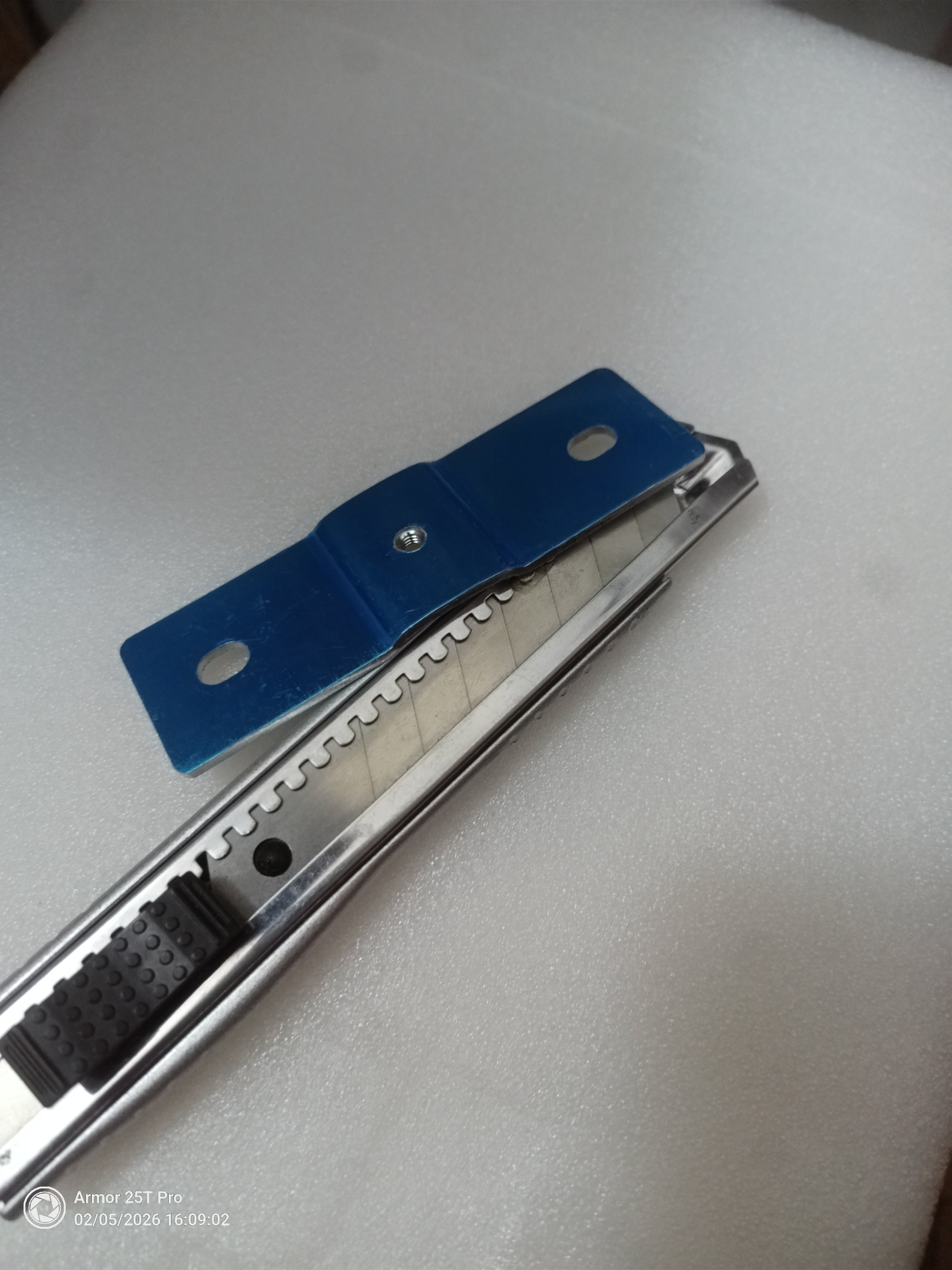

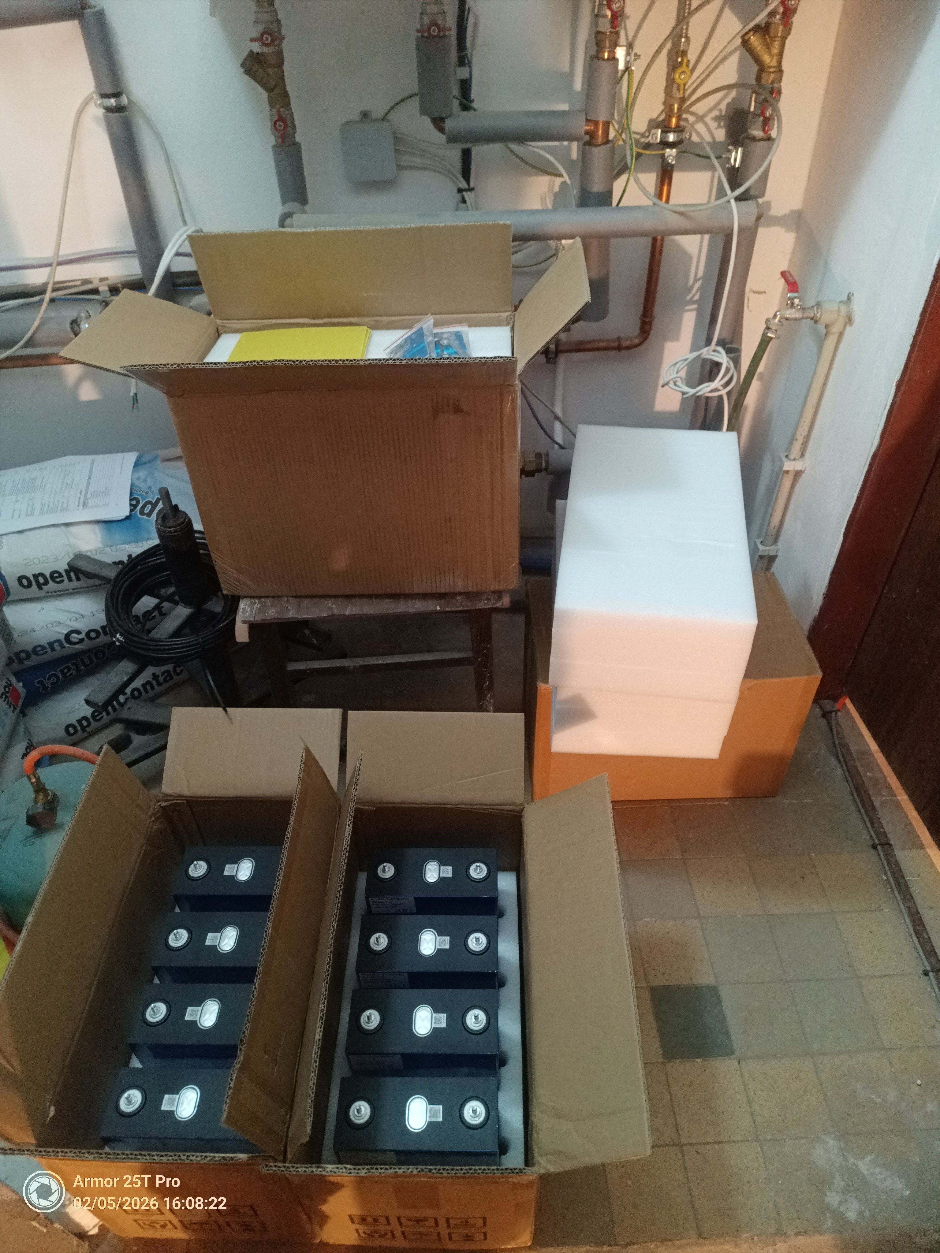

Dorazila PPL s bateriema. Jsou to 360Ah (což určitě nejsou) Ještě jsem je neproměřil, co mě ale udivilo jsou hliníkové propojky. Viz obrázek. Líbí se mi na nich ta matička na balanční vodiče. Co se mi al nelíbí je že jsou hliníku tloušťka tak 3mm.
asi koupím jiné. Co si o tom myslíte vy?
jova
- Příspěvky: 326
- Reputace: 34
- Lokalita: Táborsko
- Výkon panelů [Wp]: 14,2kWp
Re: Nemrátova FVE
Mě spíše udivuje, že to vypadá na elox a ten je izolat.
glottis
- Příspěvky: 3647
- Reputace: 470
- Kapacita baterie [kWh]: 15
Re: Nemrátova FVE
Ta barva je divna, jestli to neni necim polepene aby to prave neoxidovalo.
Ja ted kupoval toto. Vybiral jsme specialne aby meli kulate diry a ne ovaly.

VencaHejral
- Příspěvky: 60
- Registrován: stř pro 25, 2024 3:51 pm
- Reputace: 3
- Lokalita: Semily
Re: Nemrátova FVE
Ta modrá barva je jen fólie
