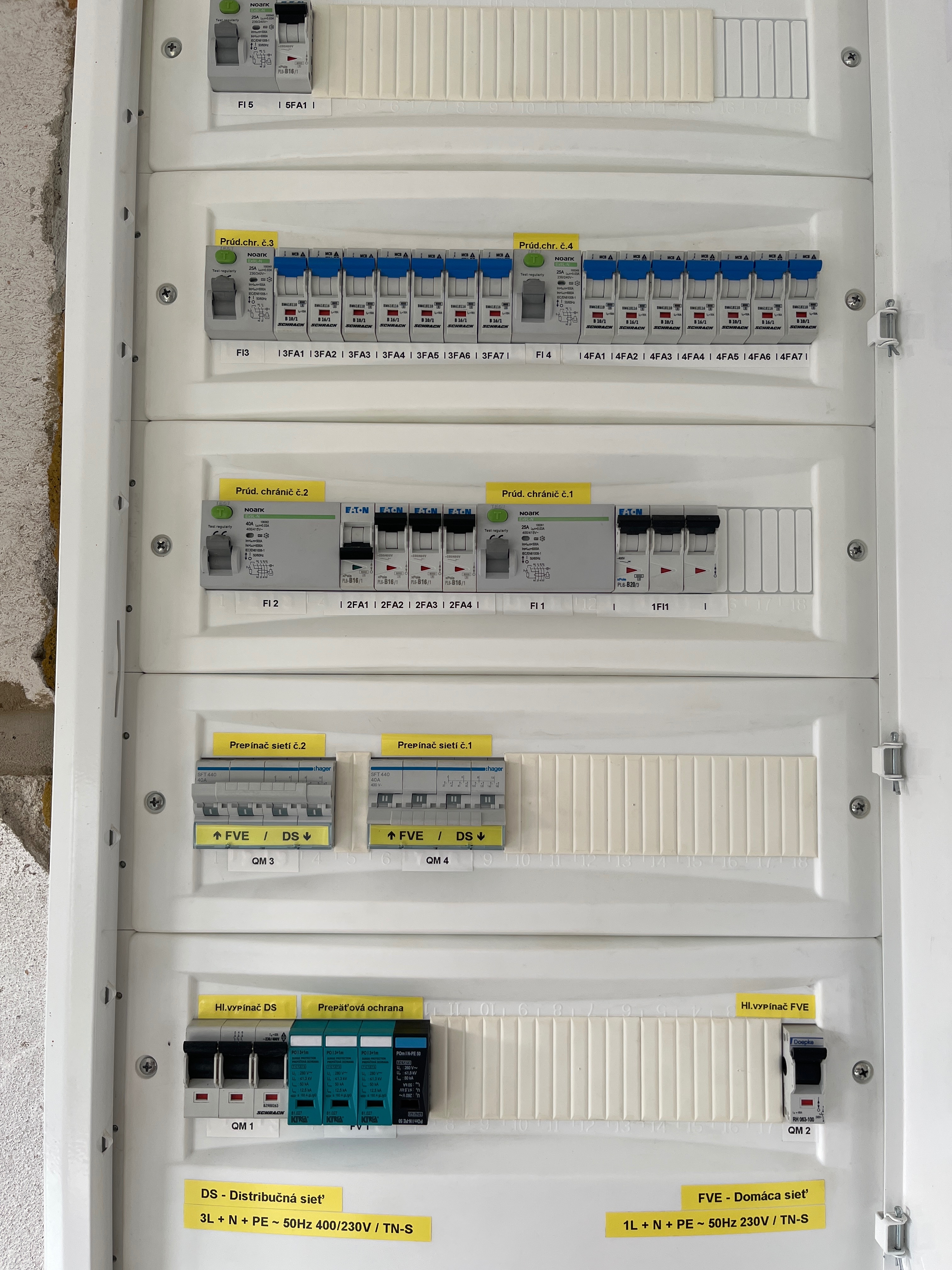

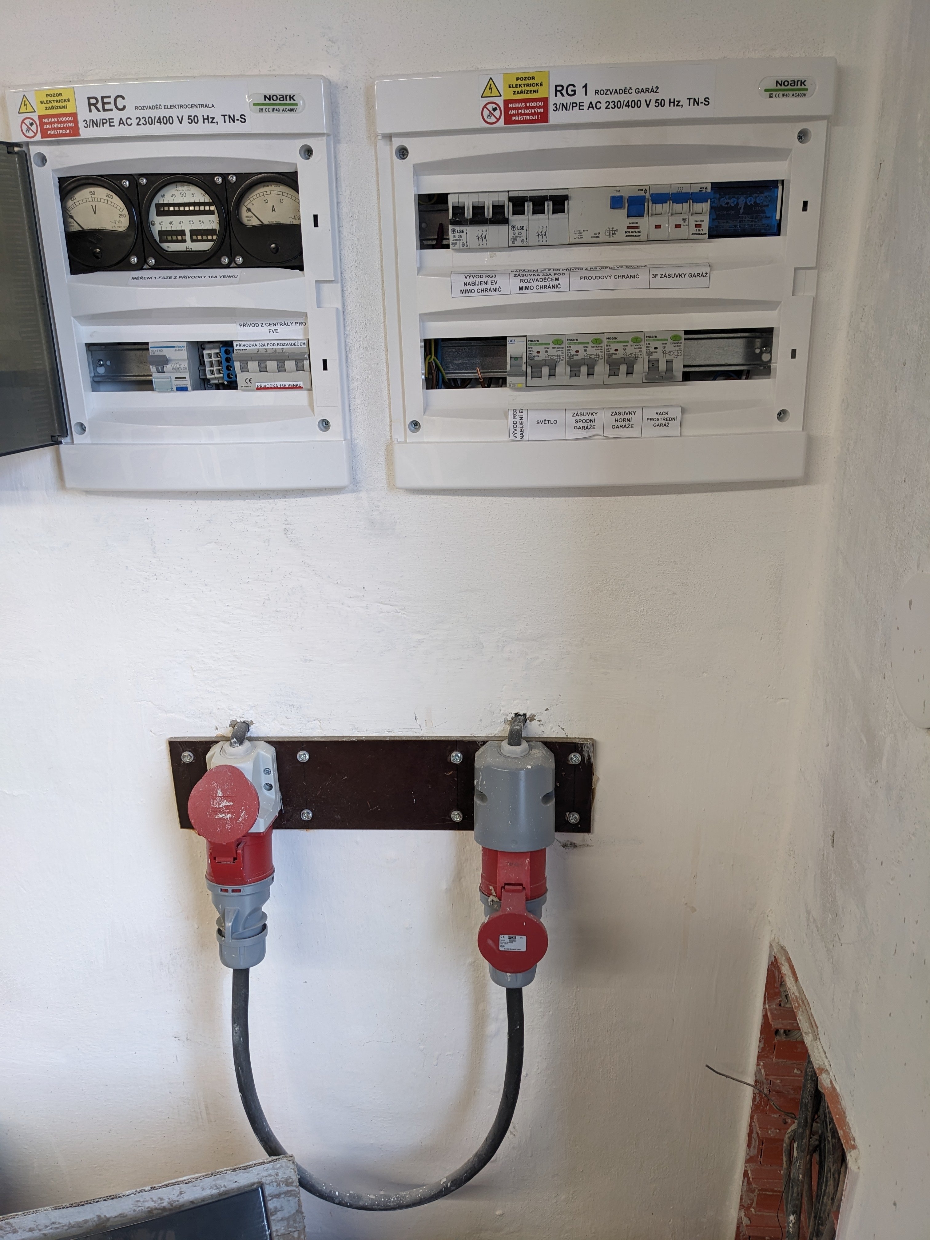

Sucasny stav je jednoduchy, vsetko ide z jedneho miesta ( skrinka na hranici pozemku):Diablo1st píše: pát úno 06, 2026 10:44 pm
Vieš nakresliť aký je súčasný stav?
Mňa by zaujímalo kde máš bojler a ako chceš riešiť vyťažovanie.
-------------------------- CYKY 5x10 ------- AC DOM. (asi 25m kabla)
DS (3x25) -------------- CYKY 5x10 ------ AC Garaz (asi 9m kabla)
---------------------------CYKY 5x6......... Priprava na wallbox ( prave tento chcem stiahnut do garaze a napojit ako grid na Inverter)
120l bojler je v dome (blizko AC DOM), mensi bojler bude asi v garazi. Teraz to vytazovanie este nemam do detailu premyslene, avsak vsade mam natiahnute ethernet kable, tak sa cosi bude dat potom vymysliet.
Co zatial potrebujem je, odsuhlasit realizovatelnost prepojenia FVE medzi domom (AC Dom) a garazou s tymi moznostami ako som pisal vyssie. Podla mna by to malo fungovat, ale vy tam mozno zbadate zadrhel.
Ja som teraz az moc nadseny, ze nemusim tahat dalsi kabel medzi garaz a dom....
20x Jinko 460 Wp JKM460N-48HL4M-DV (10s2p) - DEYE hybridný menič SUN-12K-SG05LP3-EU-SM2 - DYI LiFePO4 EVE MB31 16S batéria

Dam to tu este raz, ak sa vam nechce stahovat PDFko
Hlavna otazka: Je to realizovatelne?
Poziadavky:
1. fungovanie ako hybridu, s technickymi prietokmi (spravim reviziu a prihlasim)
2. ak bod 1 nebude mozne realizovat, vacsinu roka chcem offgrid
3. musi sa dat samostatne prepinat FVE/DS v dome aj v garazi
PS: Deye nie je isty, stale tam namiesto neho moze ist EASUN a na pripojeni by to nic nezmenilo, akurat by som skrtol bod 1.
Skuste pozriet ci je to mozne, takto. Dakujem

Dalsia vec, ktoru som zistil, ze neviem ako v praxi vyriesim je prepojenie N a PEN PE ked budem chciet hybrid/offrid....
Ako sa toto riesi? Je dolezite ci budem mat Deye alebo EASUN?

Nejbezpečnější je přepínat přepojením do jiné zásuvky
Ale vážně, ty přepínače můžou selhat, přepnout jednotlivé póly v rozmezní několika desítek milisekund, mezi tím se klidně stihne celá 50 Hz perioda, je tu celé téma o tom, jak to udělat bezpečně, včetně časových spínačů a blokovacích relé. Dvě 32A 3F zásuvky, jedna z DS, druhá z měniče, elektroinstalaci domu připojit za zástrčku a celý problém s přepínáním je elegantně vyřešen. Případná revize vždycky skončí tou zásuvkou a za tou už není co revidovat.
Zem patří všem, tu si provozovatel DS přivlastnit nemůže, jejich PEN klidně můžeš (musíš!) mít spojený jak se svým N, tak se svým PE. Galvanické oddělení to sice není, ale pak bys doma musel vybudovat IT síť a ta má své vlastní normy, včetně sledovačů izolačních stavů vůči zemi atd., což asi úplně nedává smysl.

Drát utažený ve svorce bude vždy spolehlivější, než přepínací kontakt.
Zásuvku mám v garáži taky, jen neslouží jako přepínač, ale jako přívod.

Ak máš chrániče až na okruhoch, t.z. ZA meničom, prepínanie N na ich funkciu nemá vplyv.Ghost86 píše: sob úno 07, 2026 9:54 pmTakze je vacsie riziko ked prepinam aj N medzi sietou/FVE - ziadny benefit to pre mna nema, akurat pri revizii to chcu?
Nebudu potom problemy s RCD ked budem prepinat len fazy a nulak bude spojeny stale? Nepojdu nejake prudy po N do DS ked budem v ostrovnom rezime?

ano, aj podla schemy co som dal hore je vacisna chranicov v exsitujucich AC rozvadzacov v dome a v garazi, cize za menicom a za pripojenim z DS.
