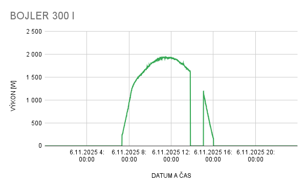

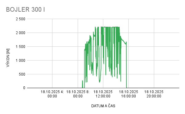

Některé MPPT-Regulátory na ohřev vody - se na maximální hranici proudu nebo napětí zastaví a hlásí chybu (pak je často nutné ručně restartovat) a některé nehlásí nic a rovnou se z nich začudí...
Tohle mě napsal ten můj aktuálně připojený
Edit, koukal jsem zpět - byli to dva dny po sobě, 30.10. takhle enormní - už si prd pamatuju - pak jsem to už nezkoušel znova
