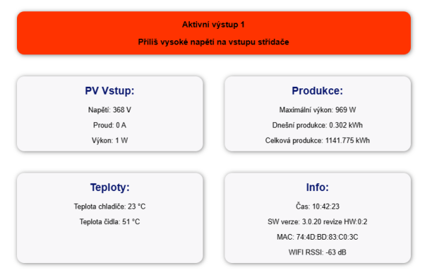

Lze najít více panelů pod 12A a s vyšším napětím = ideálních pro ohřev vody.
Některé MPPT-Regulátory na ohřev vody - se na maximální hranici proudu nebo napětí zastaví a hlásí chybu (pak je často nutné ručně restartovat) a některé nehlásí nic a rovnou se z nich začudí...
Tohle mě napsal ten můj aktuálně připojený :D SAPRO když jsem ho testoval na stringu s největším napětím a pípal alarm :lol: = další super ochrana (kvůli některým pacientům....) i v tomhle případě je nutný restart - přímo na regulátoru, nebo takhle přes prohlížeč i vzdáleně...
Edit, koukal jsem zpět - byli to dva dny po sobě, 30.10. takhle enormní - už si prd pamatuju - pak jsem to už nezkoušel znova :D

U napeti (volty) to je logicke, ze zauraduje ochrana a zastavi se - viz tvuj screenshot - tak se chova i Victron, ale u proudu (ampery)?! To mas potvrzene (odpozorovane) odkud? Prece proud se bude odebirat jen takovy z panelu, jaky si pripojeny spotrebic (mppt) je schopen odebrat a nebo ne?!
Ledaze by byl blbe navrzeny HW a sel do zkratu? Jen hadam jako poucny laik, nejsem zadnej slaboproudar - a nezkousel jsem to :eek2:
Beru to jakoze ten proud v silnejsim panelu propadne - nebude vyuzit. Ale mimo prepolovani by se nemelo nic stat s menicem (zakourit) - podle meho nazoru - to snad potvrdi ti kdoz uz to kuchnuli ;-)
