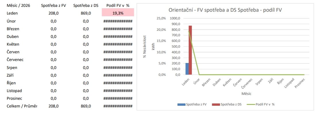

Velmi zajímavé téma je ta spotřeba.
Dříve - když jsem začal měřit, tak pokud jsem stryktně oddělil od sebe spotřebu domácnosti, ohřev vody a topení tak mě vycházelo úplně jiné číslo, než dnes - s FV.
Naše spotřeba domácnosti byla kolem 5-6kWh denně.
Naše spotřeba na ohřev vody byla 8-10kWh denně.
A topily jsme pouze dřevem a dřevěnými briketami.
Jediné anomálie byli na Vánoce spojené s pečením cukroví, jinak se vše plus-mínus do tohoto půměru vešlo.
Tj. CELKEM : cca 2200kWh/rok domácnost a cca 2800kWh voda.
CELKEM jsme byli vždy pod 5000kWh z DS a žádnou FV jsme neměli
- respektive měli, ale na výsledky odběru z DS to nemělo žádný vliv, nebo mělo ale nikdo to nevnímal
Plus kWh v podobě dřeva na topení
Dnes ta tabulka z loňského roku hovoří jasně :
Kde to všechno je ?
= Naše spotřeba je téměř dvojnásobná

To je určite volnobežná spotreba FVE
U mňa sa dosť zdvihla spotreba pri kúpe umývačky a elektrického radiátora na uteráky. Do toho občas zapneme elektrické rohože v podlahe a kWh naskakujú ako besné.

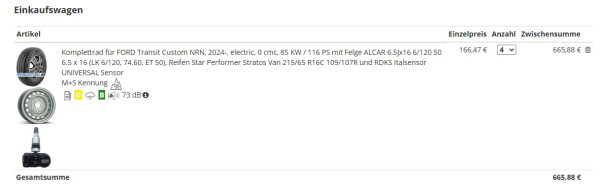

Chápu, ale je to prodejce i servis ford. Odečetli si z ceny do protiúčtu už výměnu dveří (bouraných loni v lednu - jsou jen vymáčklé ven aby fungovali ale zůstali pomačkané) a taky výměnu rozvoďáku + pár dalších věcí - vše v ceně kterou by účtovali ve Ford = asi tak dvojnásobek běžné ceny...
Auta s podobným stářím a km se prodávají asi o 6-7t.Eur dráž -
pro mě je to jen další mínus v nevhodnou chvíli, kdy šetřím na něco úplně jiného.
Navíc sem v pátek zjistil (protože mě v pátek vnucovali ty svoje ,,Ford" a já se divil) že ani nepasují kola - pro mě nepochopitelně začali dávat na ty elektroauta / kola se 6 šrouby (místo původních 5) tedy další výdaj za druhé obutí a s tím součastným druhým obutím se můžu jít vyfotit...
Zmetek mě ani neřekl, že rozměry pneu a vše je jinak stejný, jde jen o ty disky, pneu ,,C" na dodávky mě tak zůstanou a dojedu tam na těch nejhorších i kdybych měl přezout na letní už teď.
Tohle je cena i s DPH a s dopravou domů za stejný kola :
Ve fordu si řekli 1080Euro bez DPH - ALE ! ,,zdarma" mě je přehodí.....
(něco co zvládnu sám za půl hoďky)
No nic, no.... To k životu patří
jinak by to byla nuda
