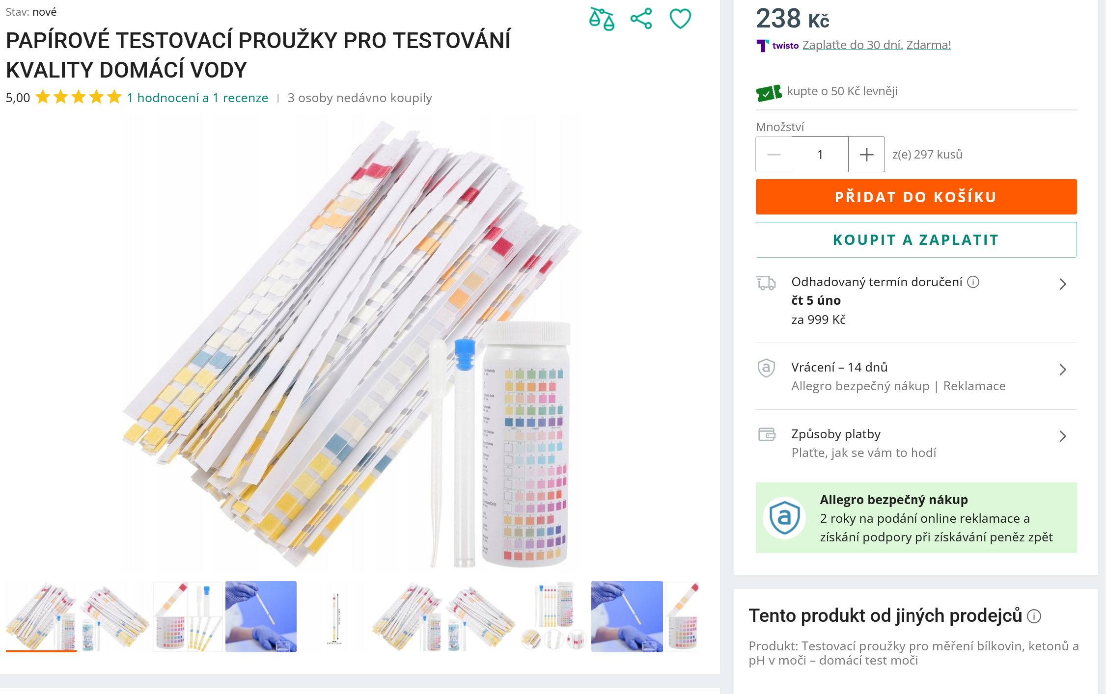

Jinak občas si kvalitu přeměřím proužkem.

Co to je za tester? To jsem nikdy neviděl.

Testovací proužky? Allegro:
