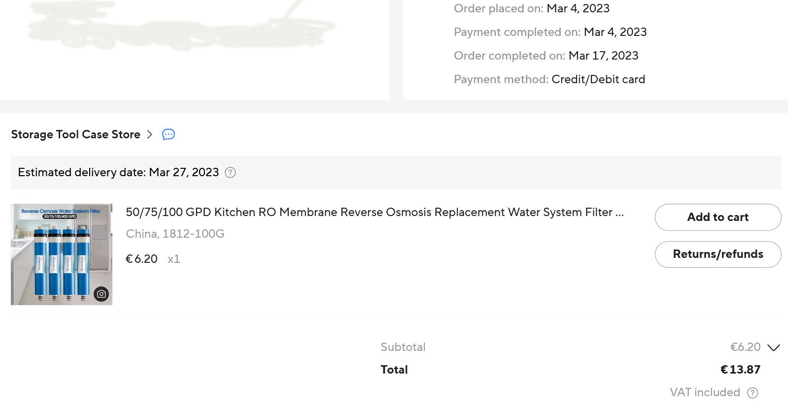

Tato závada se u mě zatím nevyskytla. Já měnil membránu po 10 letech. A to spíš ze slušnosti - zdálo se mi, že už je tam až podezřele dlouho. Častěji měním ostatní filtry okolo. Ty beru z Česka, jen membránu rovnou z Číny, je to asi nejlevnější kombinace. Vždy mám něco v zásobě pro případ potřeby výměny. Je to jediný zdroj pitné vody, tak to musí fungovat.

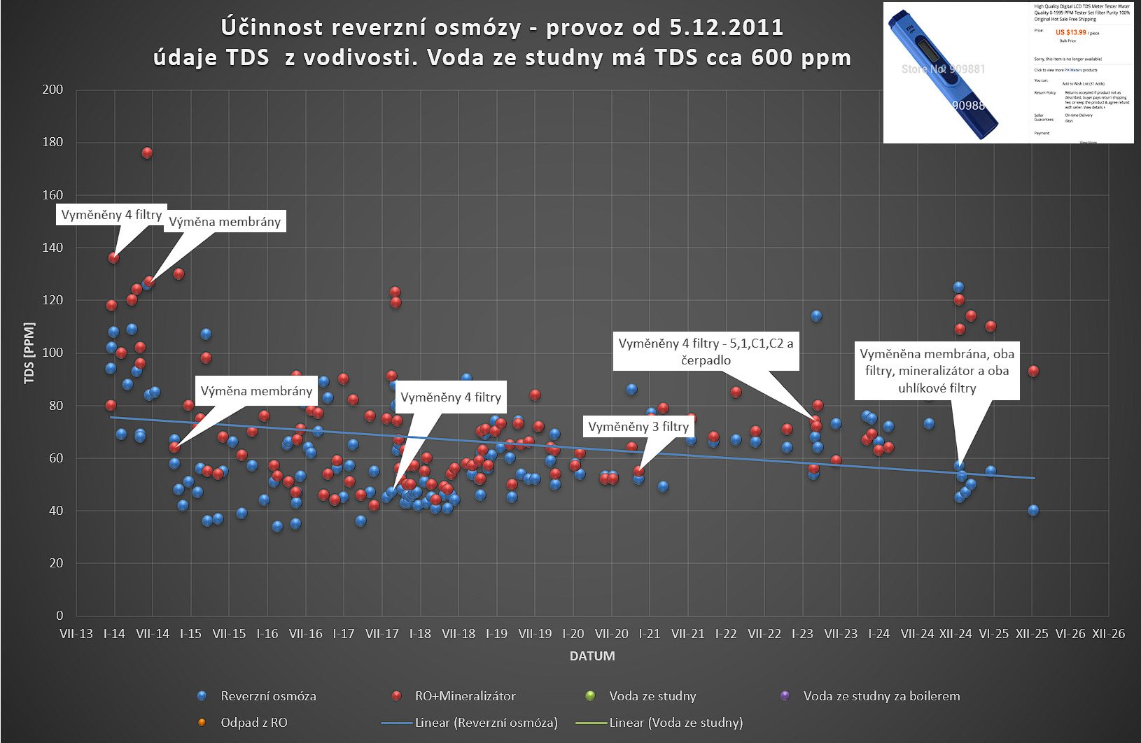

Máte nejaký kvalitný merák na meranie μS?
10 rokov je asi už trochu veľa. Ale ak máš malú spotrebu vody, tak ok.
Ja mením membránu každé dva roky a postfiltre každé 3 mesiace.
To rva: neskoro som zbadal tvoju prílohu. Taký istý merák mám aj ja.

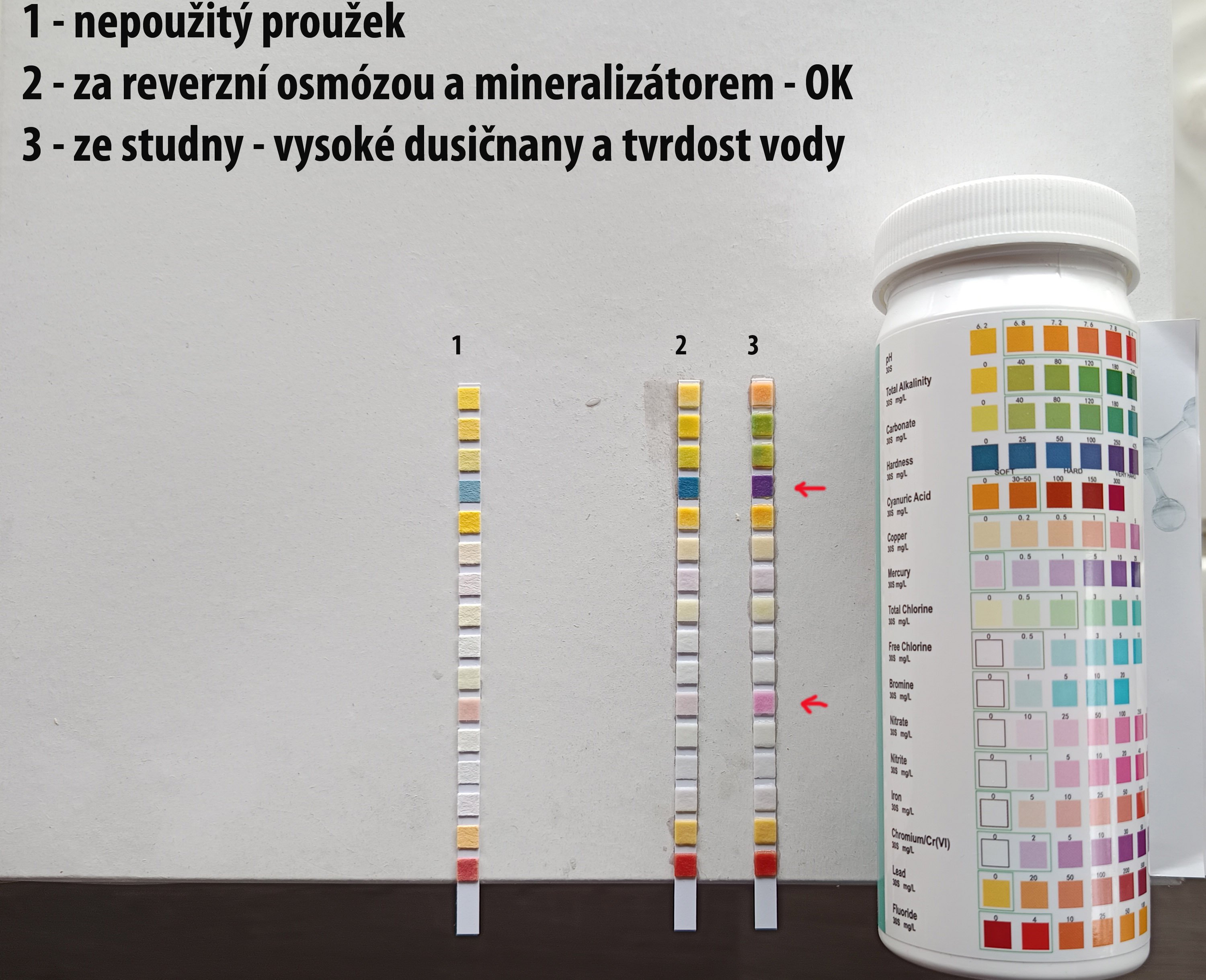

Měřák je nesmrtelný a protože u studny ukazuje stále podobnou hodnotu a v destilované vodě kolem nuly, tak jsem s ním spokojený.
Jinak občas si kvalitu přeměřím proužkem.

Co to je za tester? To jsem nikdy neviděl.
rva
Příspěvky: 4783
Reputace:929
Výkon panelů [Wp]: 46000
Kapacita baterie [kWh]: 40
Re: Osmotický filtr a přetěsnění kvůli propustnosti ppm/μS
Příspěvek od rva »
Testovací proužky? Allegro:
