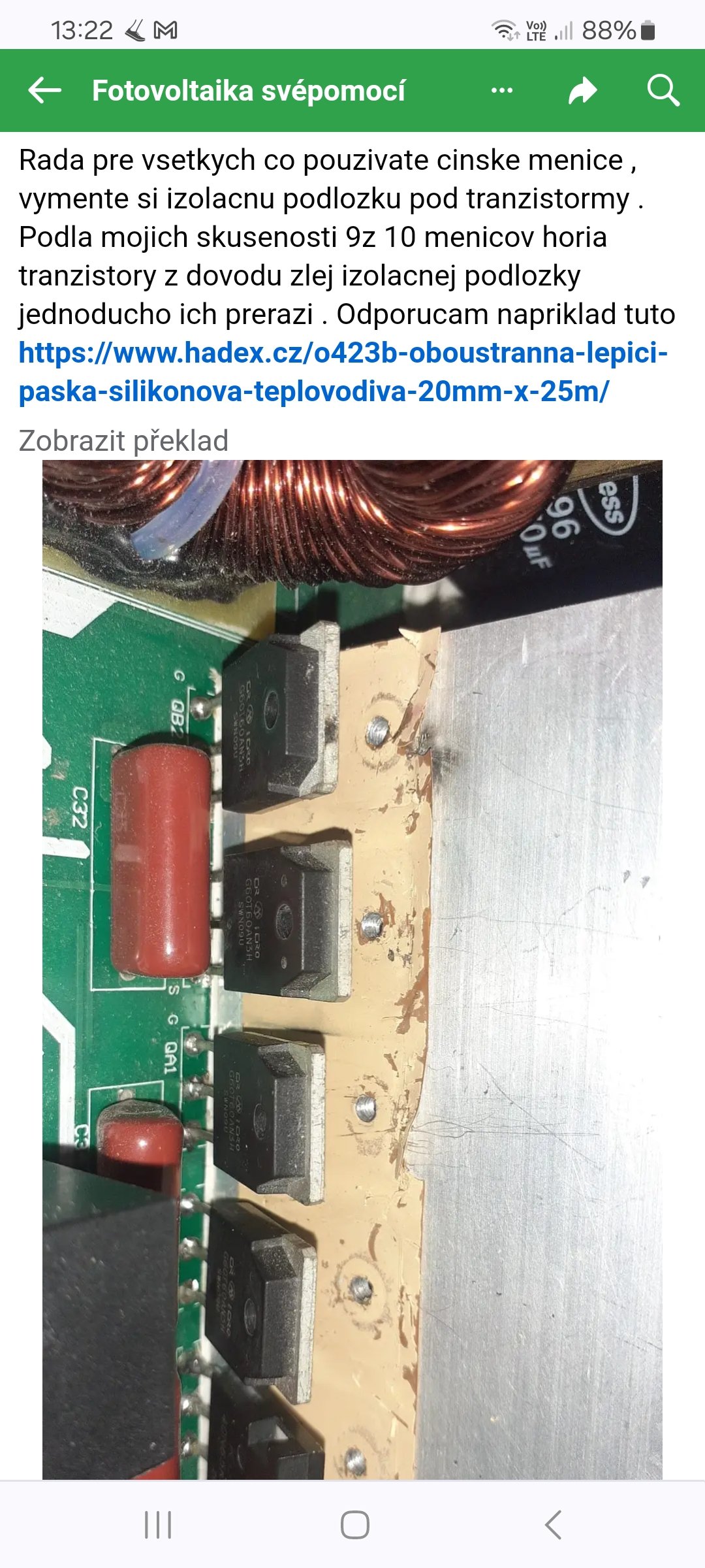

Franta2776
- Příspěvky: 5436
- Reputace: 530
Re: Výběr měniče
To je k činským měničům.
