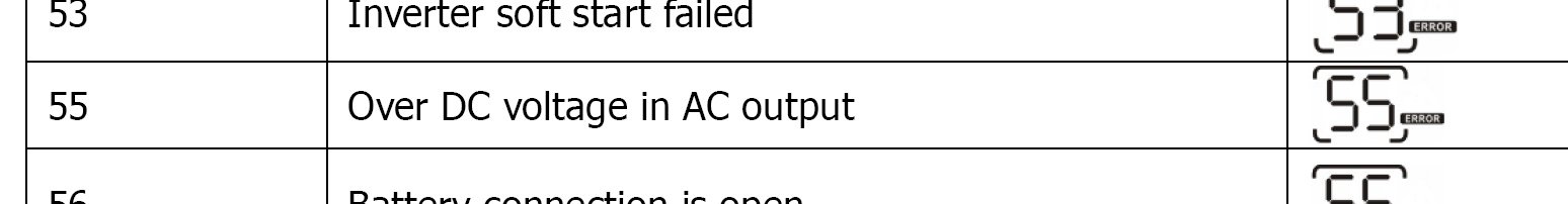

Měniče už často nějakou integrovanou ochranu mají. U těch mých noname verzí "Axpertu" to je chyba 55 v případě vyššího DC napětí na výstupu: Když k tomu dojde, měnič se vypne. Samozřejmě nikdo neví, jestli se vypne při jakékoliv závadě.
Tento stav šel u mě vyvolat s vytěžovačem "Kybos", kde u spínaného ssr byla jedna půlvlna spínána o něco dříve než druhá.

Jinak koukal jsem do návodu mustu a tam je taky popsána chyba 55 DC napětí na výstupu AC, ale jinak nic pouze že na AC in máš dát jistič s zajímavou hodnotou pro můj 3kW tam má být 32A tak já nevím jak to počítají - já tam mám 25A a to jenom proto aby to při bypassu prošlo......
