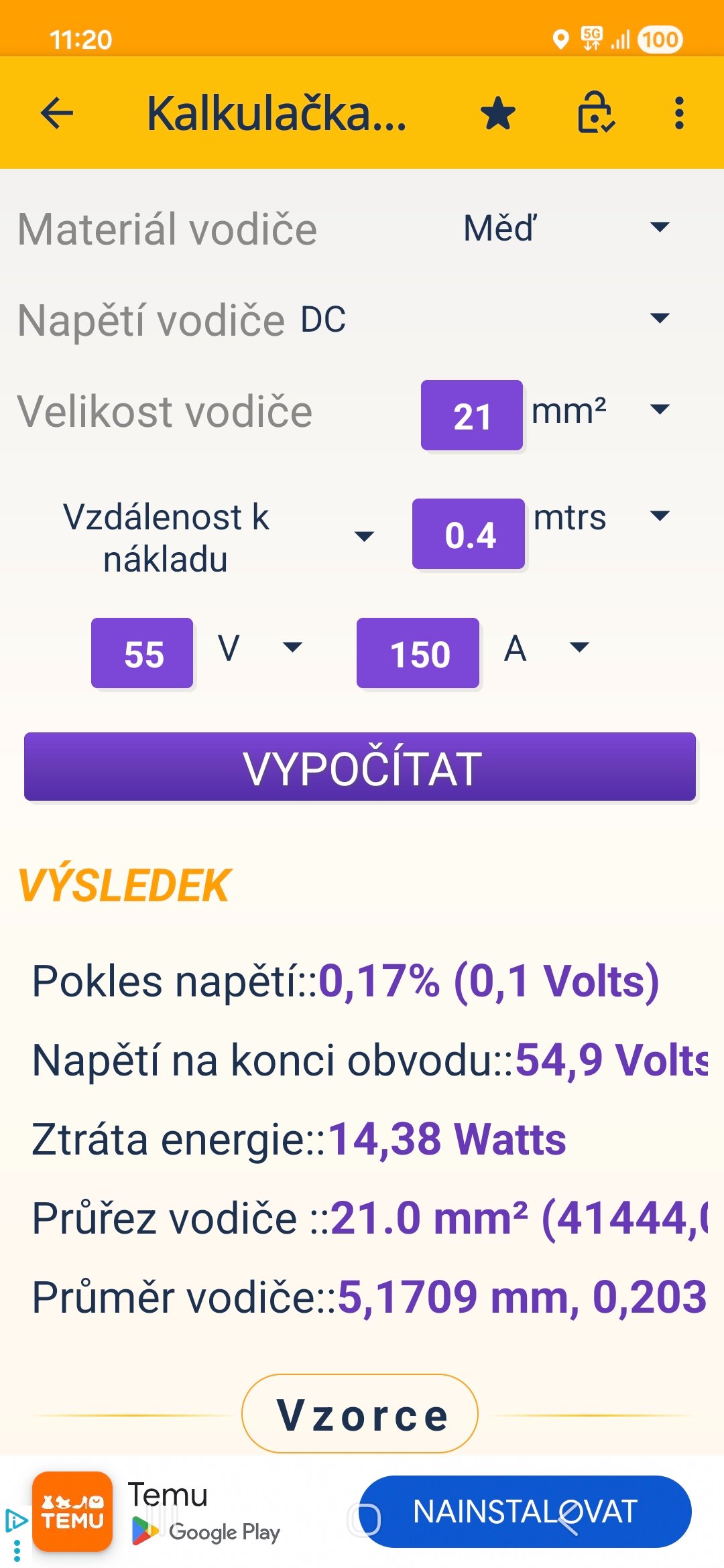

Re: zatížení vidičů 4AWG
Tohle rika kalkulacka!
