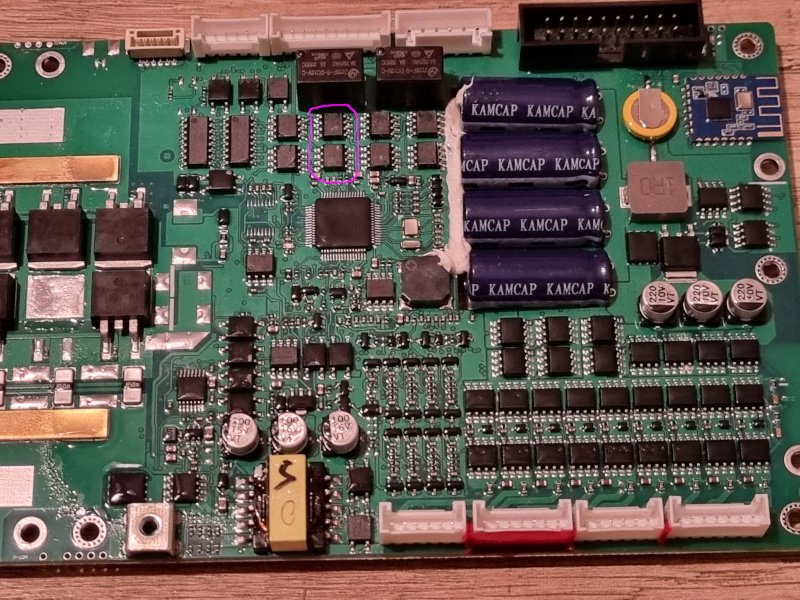

Mě včera přestala jedna JBMS inverete komunikovat na rs485-2. kabely ok, akorát když se zapnula, tak shodila komunikaci ostatních BMS. Jediný, co vím, tak jsem chvilku neměl u toho inkriminovanýho aku zapojenej žádnej silovej kabel, ani + ani -. Zatím jsem to neprohlížel, jestli to dokážu nějakým reverzním inženýrstvím opravit. Samozřejmě jako single to funguje bez zaváhání, i případná can komunikace do victronu.

RS485-2 jsou tyhle 2 čipy:
Dole obousměrný izolátor CS817x22HS, nahoře RS485 transciever TP8485E.
Když vezmu ty SOIC8 zleva, tak tam je RS485-1, RS485-2, UART, CAN. Dole vždy izolátor, nahoře transciever.

Dík za info. Ušetřil jsi mi aspoň půl hodiny pátrání. Ještě je otázka, jak mají řešený oddělení napájení, na první pohled tam nic nevidím (B0505 nebo tak něco) . A na první pohled nevidím žádný transily ani nic podobnýho, na ochranu těch vstupů a výstupů. Tj už to celý chápu. Izolátor to asi přežil, ale RS485 transceiver ne, a prostě po připojení napájení zkratuje linku a je vymalovaný.
EDIT: jediný, kde mají ten izolátor, je LCCS a chtějí 12USD z adopravu, a nebo aliexpres se vším všudy za 54kč, tak jsem to riskl. Stejně než to budu měnit, tak to chci aspoň trochu oměřit, a ta BMS chce prej aspoň tři články, než se ji podaří zapnout.

Napájené to bude z toho trafa dole, má 5 samostatných vinutí. Ale detaily jsem nedoměřoval. Transily jsou možná na druhé straně desky, přímo pod tím čipem.
Jo, proč to odešlo, to by mě taky zajímalo. Jako u téhle BMS na fotce odešel jeden MOSFET hned při prvním zapnutí .. ale vlastně se to vyplatilo, je to BMS z té kovové skříně na baterky, a prodejce poslal hned novou.
