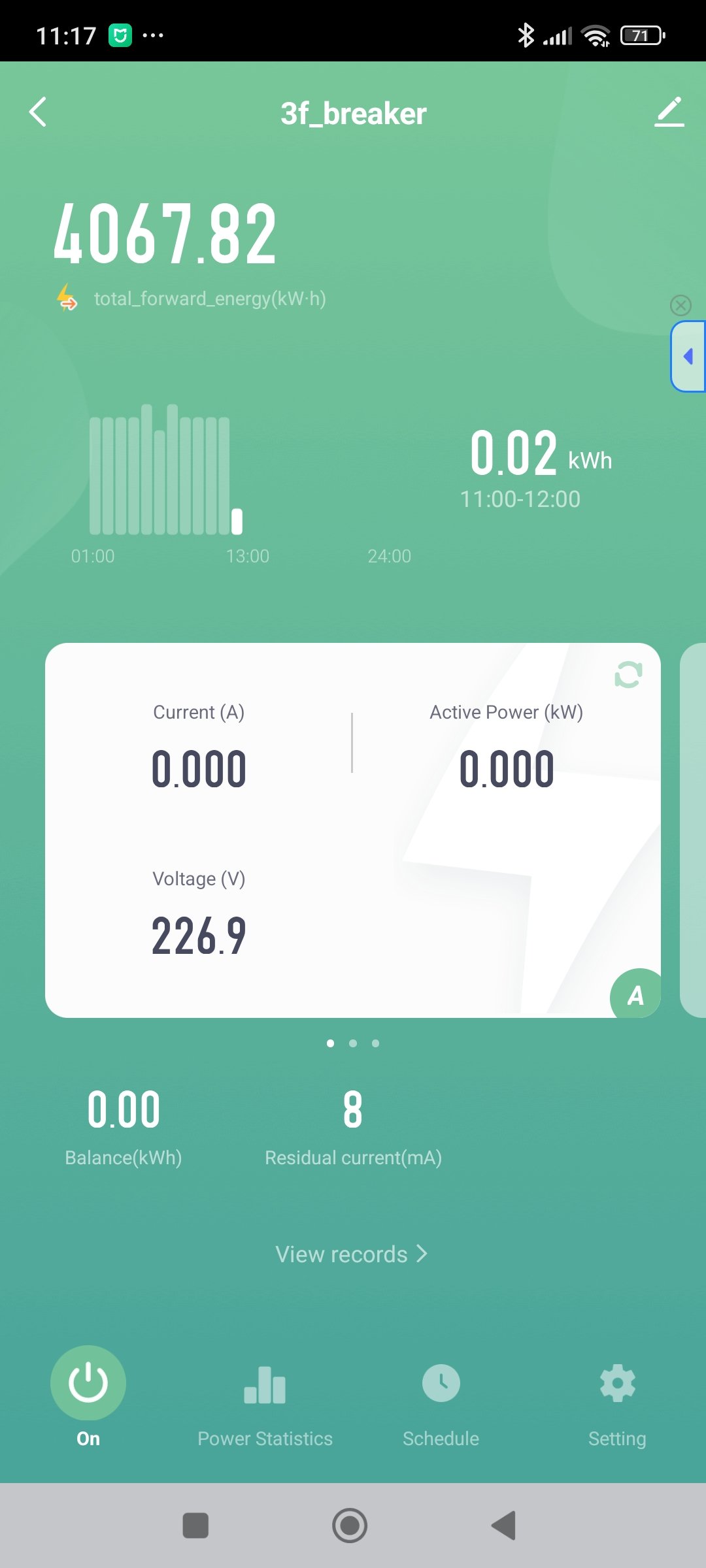

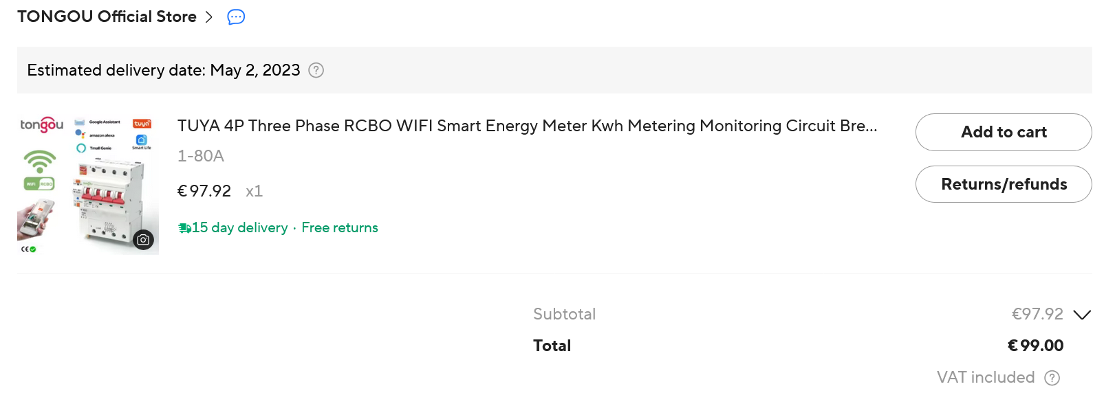

Já to už mám několik let a napájím přes to vedlejší objekt. Místo 3 fází tam posílám 2x tu samou fázi L1 z fotovoltaiky a třetí fáze L2 je od distributora. Od distributora jinou fázi, protože ta L1 od distributora je přivedena k měničům pro případ přepnutí na grid a aby se snížilo riziko přetížení gridu na této fázi.
Ten jističochránič mám od 2023, takže dnes budou už lepší a levnější alternativy.

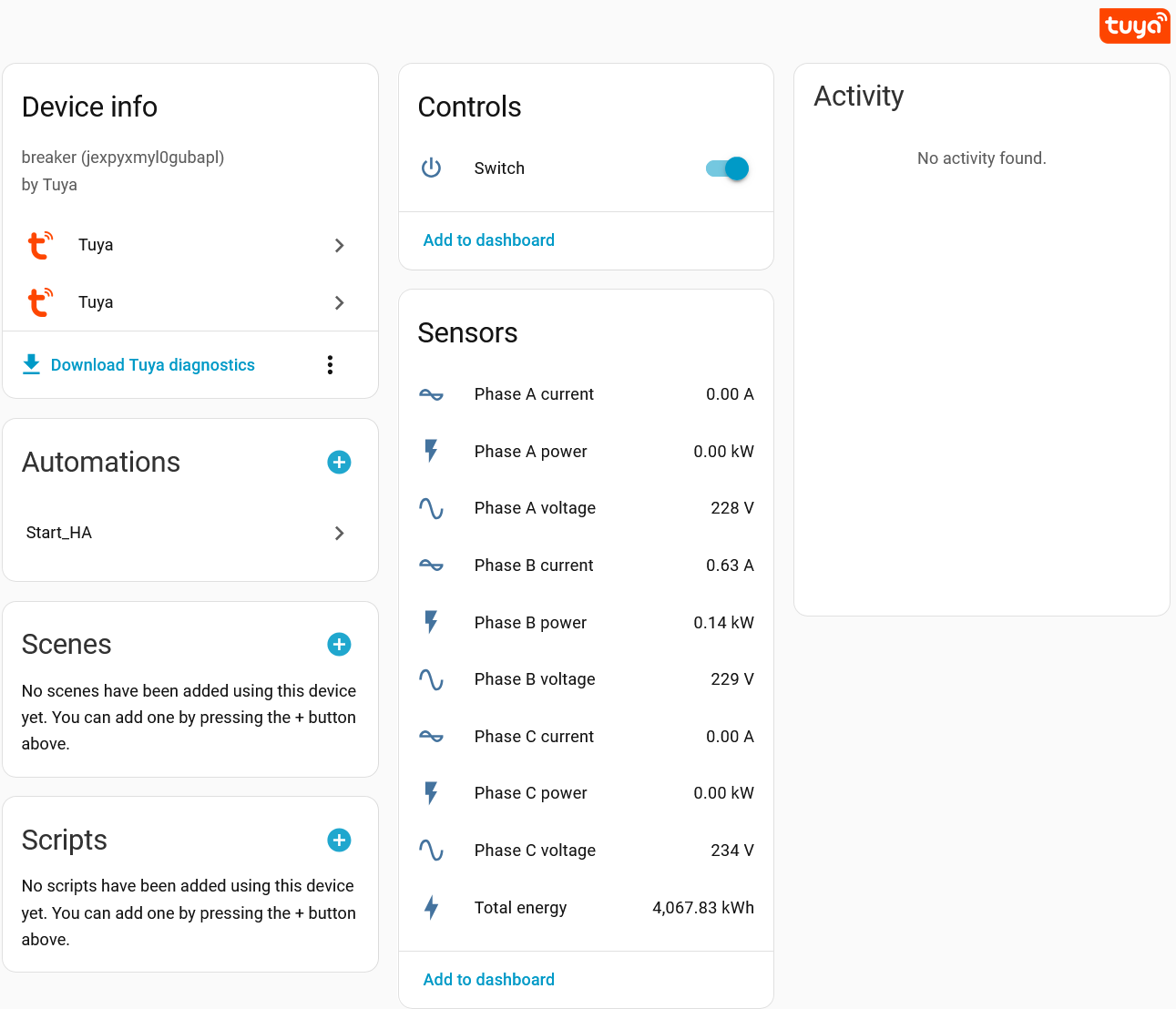

V integraci pod Tuya v HA nabízí toto:

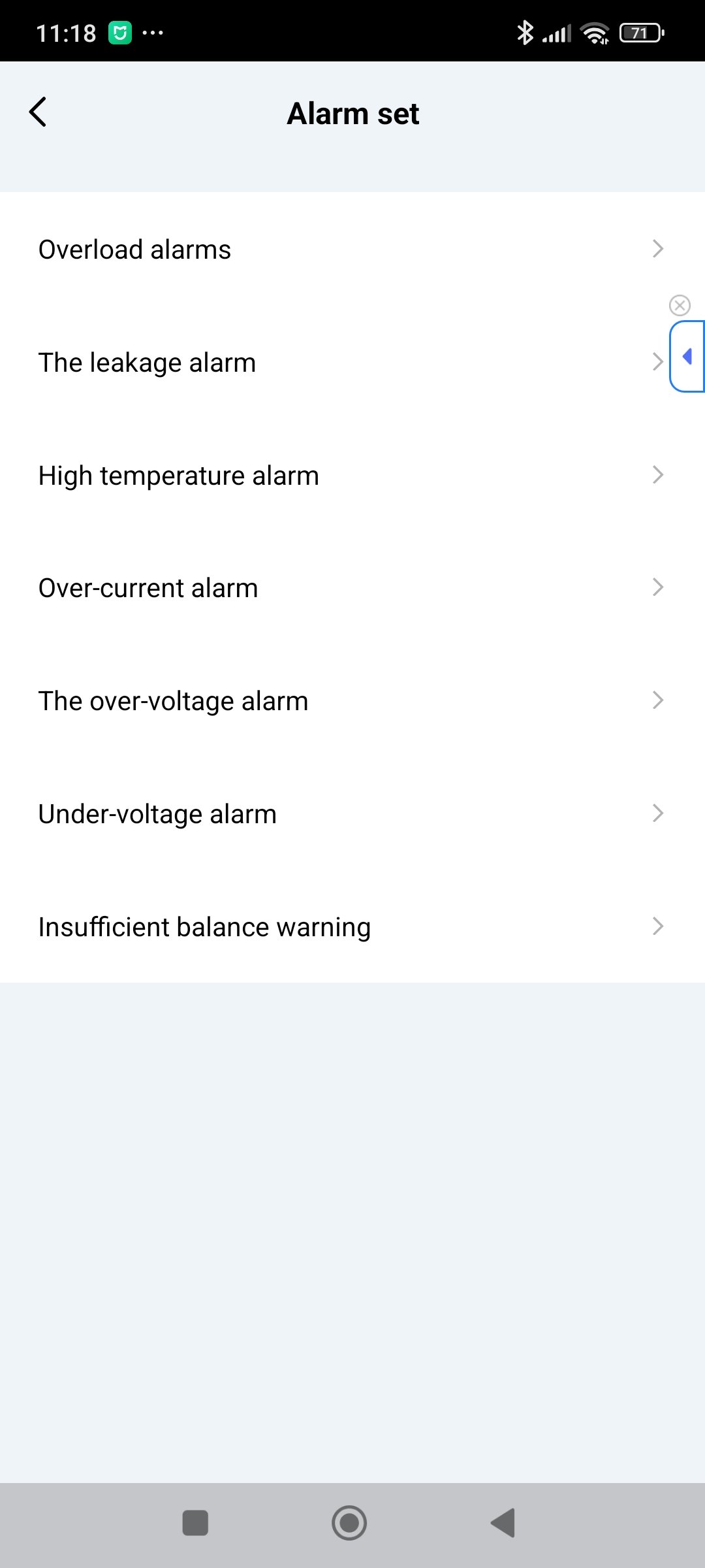

V mobily v aplikaci SmartLife toto:
Nerozebíral jsem to, ale vypadá to, že jde mechanicky o klasický jistič, který jde dálkově jak vypnout, tak i nahodit.
