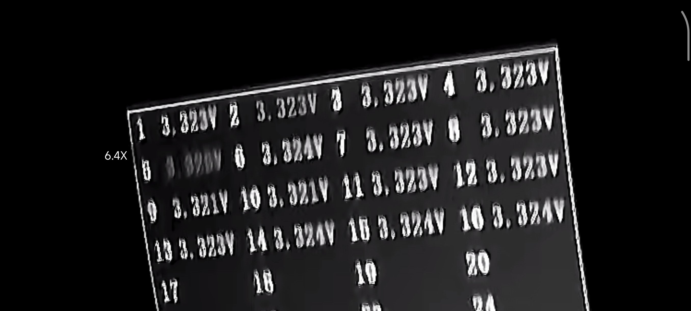

Já to monitoruji tako přes kameru 😁😁😁
Taky jsem teď vyměnil V15 za V19 a v měření proudu kecá úplně stejně jak V15
