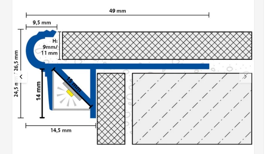

- Příspěvky: 2025
- Reputace: 285
Re: světla 48V
Tady chlapi - ta výška je na na dlaždice 6-8 nebo 9-11mm a hrana je vyztužená právě plochou pro LED pásek
Určitě to bude i někde v Česku.
https://alleszumfliesen.de/products/dur ... uHEALw_wcB
