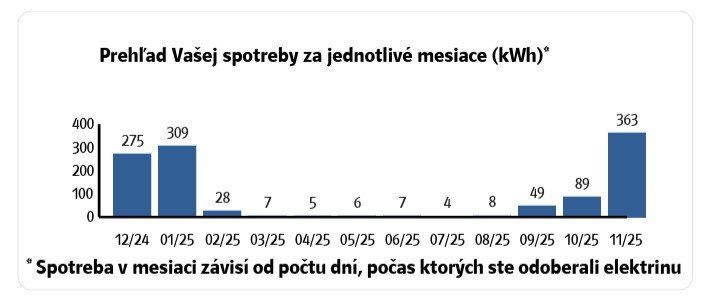

Moja spotreba z DS za jednotlivé mesiace podľa posledného vyúčtovania: Komplet štatistiku moje FVE nájdeš TUKiko80 píše: pon led 12, 2026 3:16 pmA koľko musíš dokupovať zo siete a zhruba od kedy od ktorého mesiaca. Ja mam strechu na juhochod a juhozápad. Časť panelov pôjde na plot. Skôr chcem riešiť to aby som čím dlhšie obdobie nedokupoval
Ako dať o trošku viac panelov ako reálne potrebuješ je super nápad, ale prepanelovať ako blázon a nevedieť to využiť ani z polovice mi príde čistý nezmysel. Väčšinu tej energie necháš na streche.
Ak by si z DS musel pokryť cca. 20% tvojej spotreby, je to len 2,6MWh, čo je cca. 400€, z ktorej značnú časť tvoria fixné náklady. Za mňa sa moc neoplatí ísť vyššie z panelmi, pokiaľ to nevieš využiť (EV, ohrev bazénu, klíma), lebo síce vieš viac ušetriť z DS, ale nie je to adekvátne voči nákladom, ktoré ťa toto rozšírenie bude stáť.
