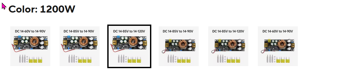

DC-DC z 48VDC na cca 80VDC řeší se stávajícími spínané adaptéry AC/DC všechny, krom vybité baterie z které jede. UPS umí i nabíjet pokud má AC. Ve spínacích zdrojích typu notebook, miniPC, je IC které startuje okolo 80V, na 48V startuje jen část spínaných zdrojů. Ale vyzkoušet jen 48V není na škodu, potom DC/DC stepup není potřeba. Třeba toto.

No, ty časy kvalitních adaptérů jsou asi pryč, protože na většině co mám je minimálka 100-110V a když jsem zkoušel 120V trafo jako zdroj, tak se mi router resetoval.

Jit cestou tech adapteru nema moc smysl, protoze to neni standardni reseni. Nejaky chcipne a hotovo, nikdo to okamzite necim jinym nenahradi. Kdyz tam bude klasicky zdroj z 230 V, tak ten se najde vzdycky nekde nejaky. A uplne stejne z logistickeho hlediska nema smysl tech 80 V. Bude to zase jednoucelove zarizeni, ktere obratem ruky nenahradim.

Já právě chci zohlednit i mojí nahraditelnost a dát tam zbastlené měniče znamená, že při selhání je rodina bez internetu a automatizace. Ten Victron když shoří celý, tak stačí přepnout jistič a jede se dál. A jak píšu výše, ty adaptéry pro periferie, už jsou taky "nákladově optimalizovaný", takže ty minimální vstupní napětí jsou jen teorie a zařízení je pak nestabilní.

Router mívá trafo s železným jádrem typuji to že není pro router spínaný zdroj ale transformátorek. Chtěl jsem to nasimulovat co mám TP link, a prostě tomu tak bylo když jsem to skládal.eman píše: ned led 11, 2026 11:18 amNo, ty časy kvalitních adaptérů jsou asi pryč, protože na většině co mám je minimálka 100-110V a když jsem zkoušel 120V trafo jako zdroj, tak se mi router resetoval.
