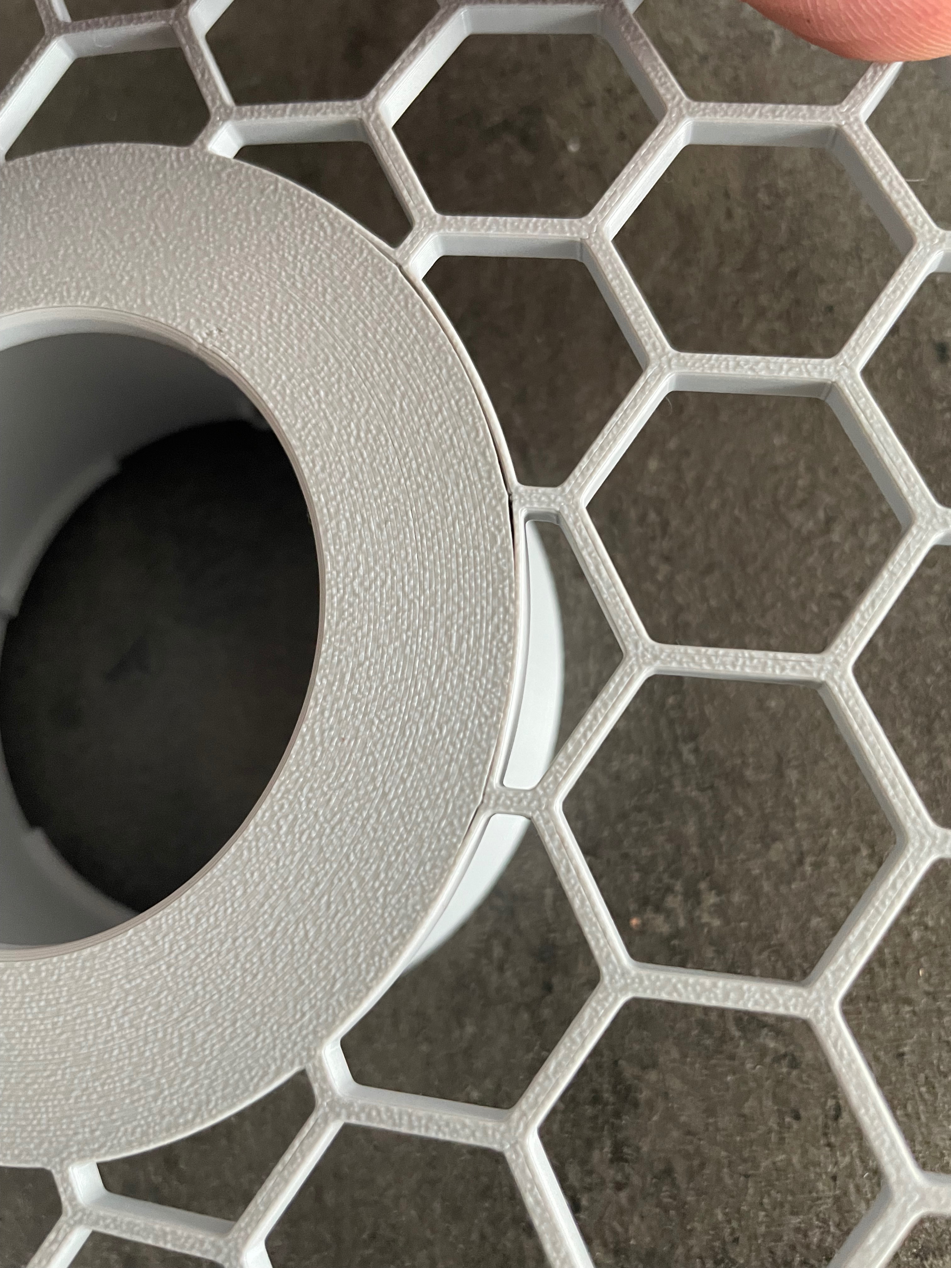

Nedrzi mi vrtstvy na PETG HF od Bambulab. Teplota trysky 245C a podlozka 70C. Dat vyssi teplotu 260C? Cerny PETG tohle nedelal na jinem vyrobku. Diky
glottis
- Příspěvky: 3553
- Reputace: 463
- Kapacita baterie [kWh]: 15
Re: 3D tiskarna - jakou?
zmer filament, jestli ma struna spravny prumer. Zpomal prvni vrstvu, nech auti zkalibrovat leveling. Vypada to, ze je tryska moc vysoko
Whoat
- Příspěvky: 23
- Registrován: pon říj 27, 2025 11:06 am
- Reputace: 1
- Lokalita: Mladá Boleslav
mi ty skoro prázdný linky mezi lajnama přijdou jak underextrusion, filament zkalibrovaný (flow ratio)?
glottis
- Příspěvky: 3553
- Reputace: 463
Je to podextrudovane ale muze to byt prave moc zvednou tryskou na prvni vrstvu
ElektroEzs
- Příspěvky: 2657
- Reputace: 86
- Lokalita: okolí Teplic
- Výkon panelů [Wp]: 8340
Vyzkousim ale PLA jede v pohode i cerny PETG jen ten sedy udelal tohle. Prumer 1,70 a 1,73.
Whoat
- Příspěvky: 23
- Reputace: 1
Struna by mela byt 1.75, 1.70 je hodne spatna kvalita. Zkusil bych v orca slicer projet kalibraci flow ratia (tu novou kruhovou, ne ty ctverecky), ta to srovna krasne
glottis
- Příspěvky: 3553
- Reputace: 463
jestli ma to petg jen 1,7mm tak to muze by tklidne tim. Bud se ti pri tom tisku spatne zkalibrovalo Z (zkousel jsi to vickrat a vzdy to bylo stejny?) nebo je to tim slabsim prumerem. Muzes zkusit pridat u filamentu "pomer prutoku" a pridat Treba 5-10%
A nebo zkusit kalibraci flow. Autokalibraci flow poustim vzdycky pri vymene filamentu
ElektroEzs
- Příspěvky: 2657
- Reputace: 86
Zejtra vyzkousim ted tlacim PLA a dal jsem i bedleveling kterej normalne nedavam. Tohle byl jen jeden kus. Ja pri vymene filamentu kalibraci prutoku nedavam. Tou kalibraci myslis vytisknout ten vzorek a vybrat prutok?
glottis
- Příspěvky: 3553
- Reputace: 463
jeslti mas bambulab tak pri tisku zvolis krome toho bed levelingu i flow dynamic calibration. to by melo stacit

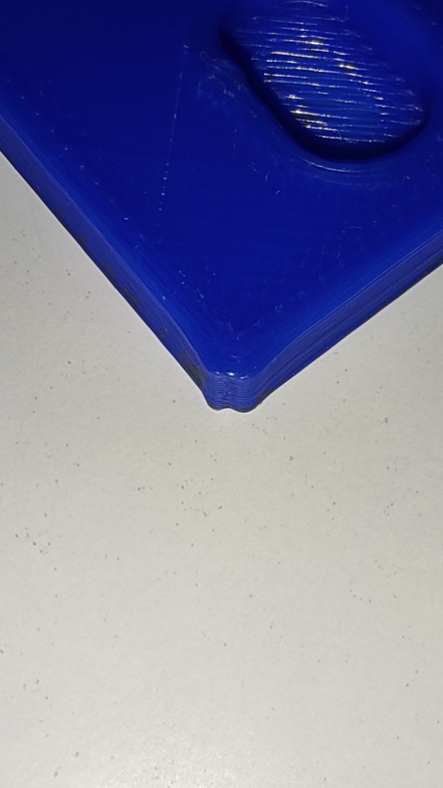

chlapci, poradte prosim. tieto rohy a deformacie sposobuje co?
vysoka teplota, rychlost, nedostatocne chladenie, preextrudovane?
filament je alza PLA+, tlacim to na 200℃ (odporucana je 190-220℃). doska je na 60℃, kedze je to len drziak, tak vrstva ma 0,28mm.
