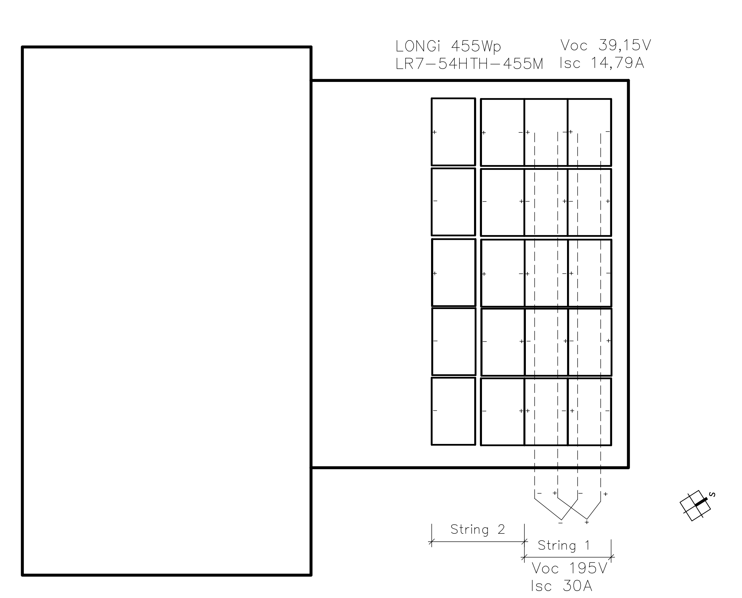

No a tymto by som to rad premostil ku zapojeniu panelov a organizacii na streche. Tu mam nejake otazky aj ohladom uzemnenia, ale zacnime teda rozdelenim.
Viem, ze teda idealne je drzat stringy pod 120V (+-). Je to vobec mozne pri pouziti Easun 11Kw (alebo toho Deye) bez nejakej velkej straty vykonu? Tu su PV parametre:
Tu je priklad mojej strechy co som robil vcera. Je to vysokonapatovy string, ale je to len prvy nastrel. Potreboval by som tie stringy mat od pravej strany, aby neboli vsetky panely ovplyvnene tienom z vedlajsej budovy.
navrh_stringov_.pdf
Panely nemam kupene, ale vychadza takato mriezka 6x4 resp zmesti sa aj mriezka 6x5. To je maximum co tam aktualne fyzicky mozem dat aj s rezervou. (a samozrejme, ze nemusim vsetko osadzovat, len si necham pripravu)
Vedeli by ste mi teda prosim poradit nejaky rozumny navrh rozlozenia stringov?
Místo dvou dlouhých stringů bych každou řadu/sloupec panelů stáhnul na spodní kraj střechy kde máš naznačen kombibox (rozdělit string na tři části) a v něm si pak můžeš nakombinovat zapojení jak ti bude vyhovovat (stíny, měnič,...) a také tam můžeš pohodlně udělat automatické rozpojení HV stringů na bezpečné napětí <120V
Možná bych doplnil, je to sice práce a peníze navíc ale protože fotovoltaída je (jak tvrdí kolega) nemoc nevyléčitelná tak stejně to bude neustále vylepšovat a předělávat konstrukci a svody ... :wall:

2s nebo 3s je k tomu EASUN 11kW na jeho MPPT nevhodné. Řešením by bylo použít EASUN 11Kw jen jako střídač a panely 2s nebo 3s připojit k samostatným MPPT třeba VICTRON. Pokud teda nechceš pustit korunu a udělat to celé na VICTRONu.

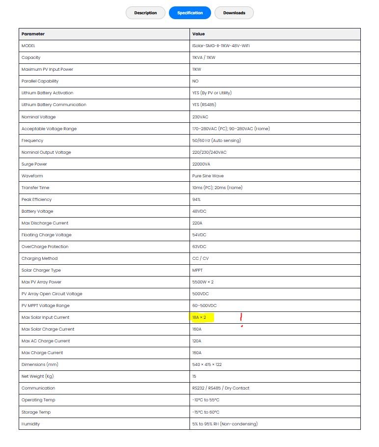

Kazdopadne som urobil dalsi navrh. Co poviete na taketo:
Ak to mam spravne (pls hodte očkom) tak jeden string 5s2p by bol cca 190V ale az 30A (max). Bol by to problem pre MMPT?
Fungovalo by to?
20x Jinko 460 Wp JKM460N-48HL4M-DV (10s2p) - DEYE hybridný menič SUN-12K-SG05LP3-EU-SM2 - DYI LiFePO4 EVE MB31 16S batéria

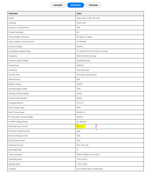

Max proud je 18A na string

O ubírání voltů u toho 11kW kombiměniče vůbec neuvažuj :wall: , mám to zažité, a lituju toho že mám připojeno na každý MPPT 8 x 550Wp : vše do série > 256V (312Voc) 17,3A > 4 400Wp na string. Měl jsem dát těch panelů 10 a 10 aby bylo větší napětí. Na podzim už bylo potřeba každý volt aby se rozjel MPPT a nedržel se na nízkém výkonu (napětí sběrnice).
Musíš se rozhodnout jestli půjdeš cestou HV na střeše, a s tím spojeným dimenzováním vedením vodičů a ochran, nebo cestou více MPPT a 2s - 3s stringů do 120V.

Mppt to na max 18A omezí.Kidně přepanelovat.

Ach jo, to som si aj myslel. Ale napr pri Deye by bola podobna situacia....
Cize bude lepsie nechat cca 10 seriovo co bude cca 390V, resp ake odporucas napatie?
A hlavne to druhe MPPT je parametrovo rovnake, musi byt tento druhy string totozny s prvym?

V tvojom prípade áno, 2 stringy 10 panelov v sérii.

Pokud se bavíme o provozu EASUN 11kW tak těch 390V je OK, druhý string nemusí být stejné s prvním.
Jenom poznamenám další věc s kterou je potřeba počítat, a to je jaké se použijí svodiče přepětí, máš plech na střeše takže T1 a T2 a tam už zas narážíš na to aby se max. napětí stringu vlezlo do rozsahu použitých svodičů. Můžeš se podívat třeba na SALTEK tam mi ten web přišel celky pěkný a srozumitelný..
Proto bych se taky přiklonil k tomu aby ty stringy byli skoro stejné.

Ok co sa tyka tej prepatovky teda, mohol by som pouzit napriklad tuto?
https://eshop.jm-tech.sk/prepatova-ochr ... or-related
Prepodkladam zeby museli byt dve, kazda na jeden string.
Alebo mam hladat nejaku s nizsim napatim, okolo 1000V alebo 600V? Ma to vlastne nejaky efekt, kedze tieto SPD su na blesk a tam su milionove volty?
Dakujem

Nejsem v tom odborník, ale co si vzpomínám tak:
Svodič T1 by měl být tam kde kabel vstupuje do chráněného objektu. Zapojený do 'Y'. já použil FLP-PV1000/Y
U MPPT ještě T2. Napětí svodiče tak aby bylo vyšší něž VoC. použil jsem: SLP-PV500 V/U
