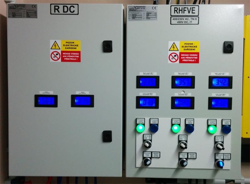

Používám s úspěchem tohoto prodejce na ebay Asia engineer, má všechny možné hodnoty panelových měřáků a ve stejném dizajnu, takže výsledek v rozvaděčíh ladí. Má bočníky, DC/DC oddělovací napaječe, které je třeba použít při společném napájení LCD a spousty dalšího co našinec shání...

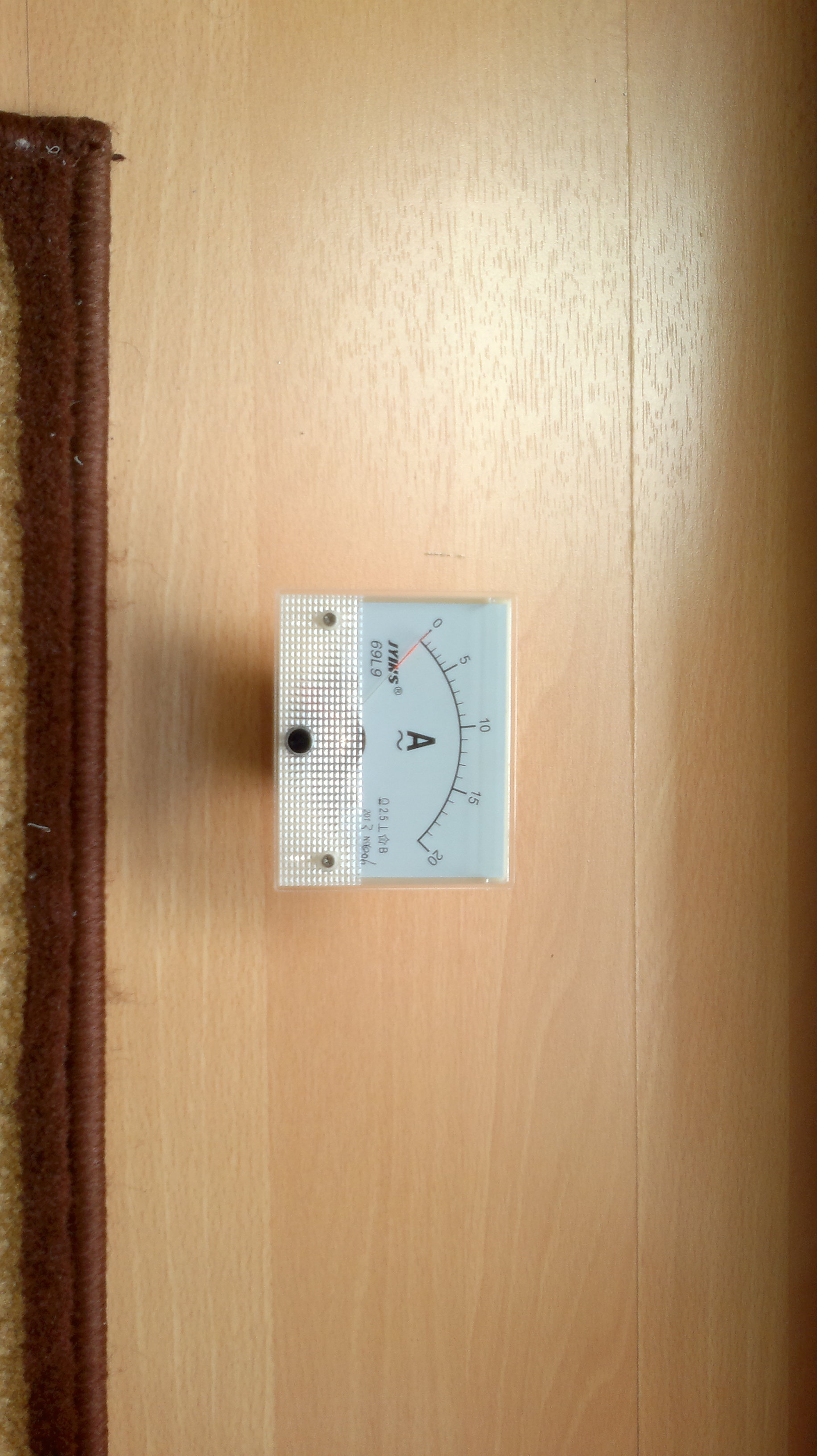

Potřebuji radu, koupil jsem panelový ampermetr a voltmetr z hadexu. Zapojení voltmetru bez problémů, ale ten ampermetr nějak nechodí. Zkouknul jsem dost způsobů zapojení, zapojil a nic. Může někdo přesně rozepsat, jak a kam zapojit ampermetr když chci měřit proud, co teče z panelů do aku? Na měřáku jsou dva kontakty a u jednoho je značka - (asi minus). Jinak nic víc. Rád bych konečně viděl, jak něco teče

Kupil si klasicky analogovy, ci digitalny ampermeter?
Ak analogovy (s rucickou) ma bocnik vsebe, alebo si dokupoval?
Inak sa zapaja do serie cize musis prerusit kabel cez ampermeter, pripadne bocnik a pozor na polaritu, ak bude opacne rucicka bude ist tiez opacne.
Ak mas bocnik tak prerusis kabel a na bocniku z obodvoch stran potiahnes kabliky priamo do ampermetra.
Najlepsie ked dospecifikujes, pripadne odfotis veci co si kupil.

Koupil jsem tento http://hadex.cz/r046-69l9-panelovy-mp-2 ... e-bocniku/
Zapojil na plusový kabel od reglu na aku, který jsem přerušil a konce zapojil na kontakty na ampermetru. Nic neukazoval, ani při přehození kabelu na kontaktech. Co dělám špatně?

Vizera ze nerobis nic zle. Moze byt vadny ampermeter. Skus zmerat s multimetrom vystup z bocniku ci tam nieco ide.

Fotky měřáku. Vzadu dva kontakty uprostřed, u pravého je znak MINUS.

Takze chces merat nabijaci prud z regulatora do baterky. Tak prerus kabel co ide do baterky cez bocnik a z bocnika napojit kabliky na ampermeter.

Bočník je uvnitř měřáku, přerušil jsem plusový kabel k aku a oba konce napojil na měřák. Nic neukazoval, přestože proud musel téci.
