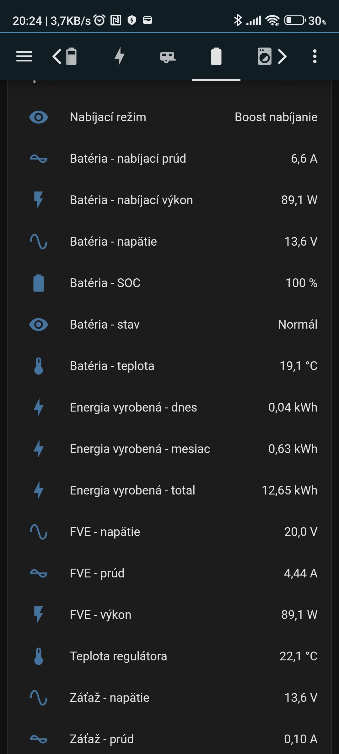

info pre uzivatelov, co sa boja experimentov (a ja stale nemam vyriesene nabijanie).
kedze slnka bolo posledne dni malo a po mesiaci som zistil, ze som nevypol bms na kempingovej baterke, tak sa vybila trvalym odberom epeveru + esp32 + bms k tomu.
momentalne ju nabijam cez fve mc4 vstup, pripojenu na CC zdroj, kde som orezal prud kusok pod strop regulatora.
epever si s takymto krmivom elegantne poradil a posiela to do baterky.
