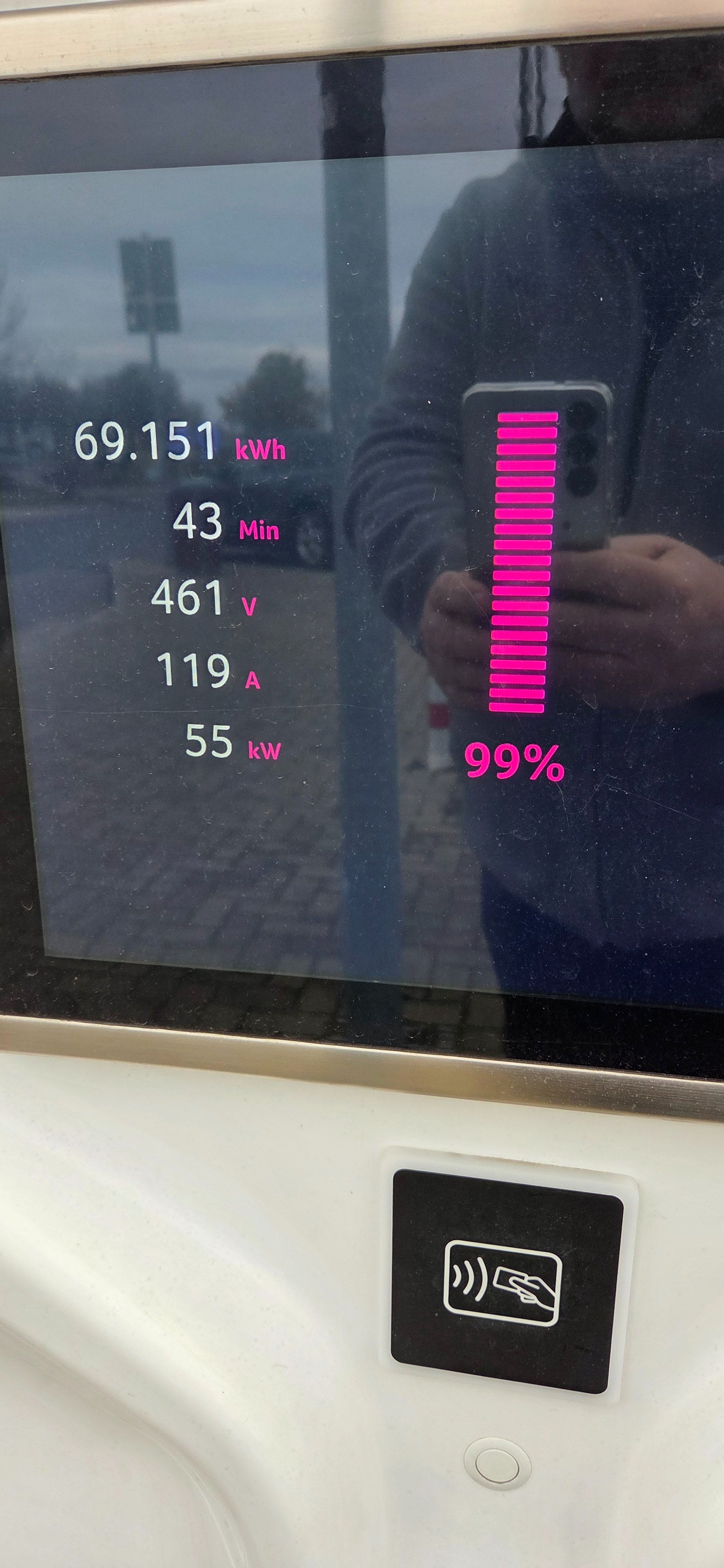

Mĕ teče do i5 200kW při 400V cca 500A.Pistole a kabel u pistole je vlažný.
U tĕch 1000kW nevím jestli to není 1000V technologie.
Pro Mexe při 99% nabiti mi auto bere ještĕ 55kW stejnĕ velká baterka jako ten Elroq a 400V.

55kW je ještě docela dost.
To má myslím baterku kolem nějakých 80kWh, ne?
Tak to je nabíjení ještě i takto nahoře skoro 0.7C.
To by se skoro dalo čekat, že tam bude dost velký buffer.
Díky. za info.
Díky. za info.

Má kapacitu 84kWh a využitelnou 81kWh.Na tom je vidĕt, že VW ty baterky a:nabíjeni opravdu neumĕl.Dnes to maji výraznĕ lepši.

Ja jen pripomenu, ze nabijeci krivka EV neni dana tim, jak se chovaj baterky ale tim, jakou krivku vyrobce auta naprogramoval (v zavislosti na ruznych vnejsich a nitrnich vlivech), aby baterie setril. Nebo si to aspon myslel, ze je setri. Podle datasheetu vyrobce baterii. Muze se stat, ze po aktualizaci software auta a nasbiranych zkusenostech automobilky se to zmeni.
