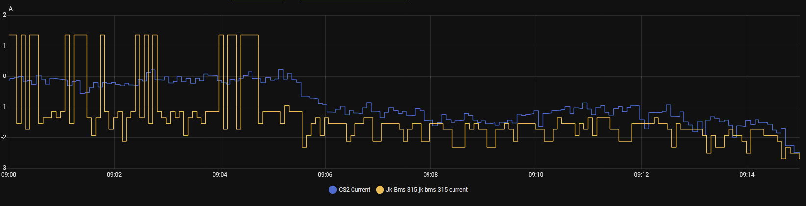

Valdano
- Příspěvky: 1615
- Reputace: 228
- Lokalita: Česká Lípa
Re: JK BMS
Máte pravdu viz přiložený obrázek.
- Příspěvky: 3475
- Reputace: 722
Re: JK BMS
Potvrdzujem že žiadne zlepšenie nie je... Kto chce presné/presnejšie SoC a info o prúde/výkone pod 1A, tak treba SmartShunt alebo ekvivalent.Valdano píše: ned led 04, 2026 11:24 pmMimochodem v odkazované diskusi na jiném serveru tam někdo zmiňuje, že u nových kusů JK-BMS vyrobených od září 2025 je údajně novější hardware, který je při měření SOC o něco přesnější než tomu bylo u JK-BMS se starším hardware tj. u kusů vyrobených do září 2025. Někdo další tam pak zmiňuje, že má JK-BMS s novější verzí hardware, ale i tak po aktualizaci firmware na 19.24 nepozoruje žádné zlepšení z hlediska přesnosti SOC oproti shuntu.
