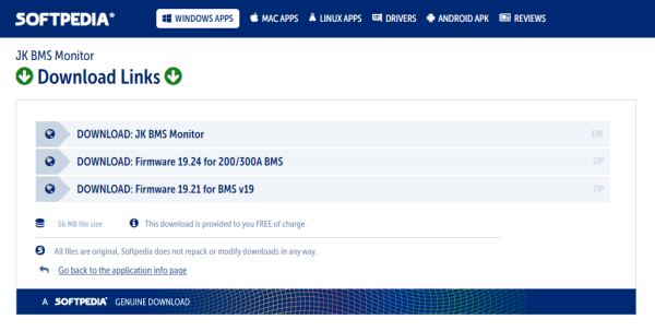

Re: JK BMS
Když klepneš na download, jsou tam ke stažení 3 soubory - software pro PC, firmware 19.21 a 19.24. Ten software sám žádné aktualizace nehledá a nestahuje, přestože v popisu něco takového tvrdí. Soubor se normálně vybírá ručně z disku.Valdano píše: ned led 04, 2026 10:19 pmNová verze firmware 19.24 je tedy zřejmě součástí té instalace software pro PC verze 3.8.0.

Valdano
- Příspěvky: 1771
- Reputace: 249
- Lokalita: Česká Lípa
Re: JK BMS
Máte pravdu viz přiložený obrázek.
