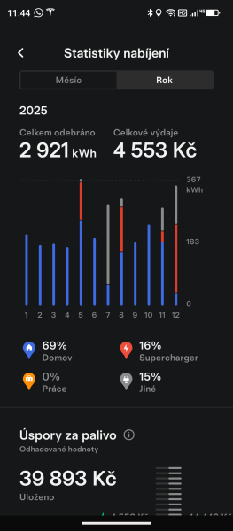

67.25MWh je v domě za měničem. Letos tedy vyrobeno z FVE a čistě spotřebováno 10.45Mwh . Z DS se pohybuji v rozpětí 300-600kWh za rok a už to ani nezapisuji, stačí jednou za rok faktura :-) . Auto mě "palivem" vyšlo na 4 553Kč na supercharger stojanech ujeto 16 614km, celkem najeto 48 058km , naskočilo mi tam zimní lyžování v Rakousku. Investoval jsem do auta 15tKč za aktivní tlumiče Koni s geomkou a jednou jsem kupoval lišty stěračů za 520Kč , jinak nic.Ty tlumiče byly dárkem pod stromeček a nebyla nutná výměna za původní :-) ty jsou naprosto v pořádku,ale kdo zkusí ty aktivní od Koni, nechce už sériové :-),opravdu doporučuji. Dojíždím dvouleté celoročky Michelin Crossclimate2 a budou nutné na další zimu 2026 nové , podcenil jsem doporučený tlak(3.1BAR) a ojel jsem je na hranách víc než ve středu vzorku, kde ubylo jen 1.4mm , protože jsem je jezdil 2.7-2.9BAR dle teplot venku. Měnil bych je i tak po ujetí cca 45tkm,protože by na zimu 2026 už nestačily.Vyšla mimochodem verze 3.
