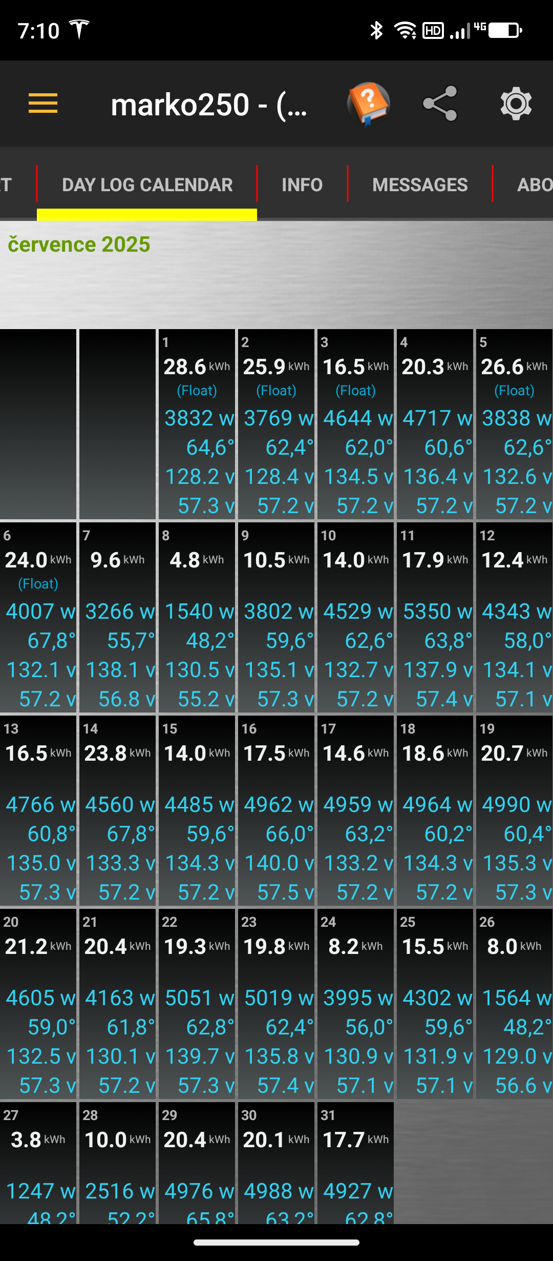

61.5MWh za měničem,zatím to s 11kW měničem jde, stíhá s odpínači vytěžování i plný výkon do EV(7.5kW) se spotřebou domu.
- Příspěvky: 3481
- Reputace: 530
Re: Poloostrov do 4KWp /2015
65.2MWh za měničem,opět stabilní výkon JZ střechy, kde panely daly 5350W.
JZ střecha:
