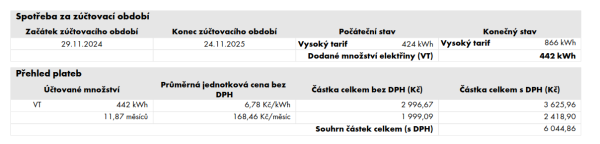

Má nejoblíbenější faktura roku :-) 13.68Kč/kWh a v domě spotřebováno 11.56MWh z FVE

mě ta kWh vychází ještě dráž, a to mám i vyšší spotřebu... Ale pořád držím D45d jako zálohu na topení...
