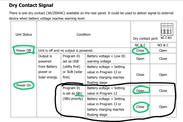

Chlapi kdo jste řešili přepínání DS/FVE a zpět přes "krabici Axpert,EASUN atd " a dry kontakt? Je ten kontakt funkční po vypnutí měniče tlačítkem On/Off? Tak nějak jsem nedomyslel přepínání,mám na tom kontaktu přepnutí FVE na DS,to je v pohodě a přepne západky na stykačích,ale jakmile to přepne tak měnič jede vesele dál. MPPT není využit, jen mění z baterky a dobíjí z DS baterku když chci. Na tom dry mám přivedenou jednu fázi z DS a ta pak jde do časového relé, kde udělá impuls a vyšle na západky stykačů na chvilku a přepne na DS .Ale zároveň mi svítí druhé časové relé,na které jsem přivedl napětí ze strany měniče,který nevypne , díky proběhlému impulsu to samozřejmě nepouští dál na západky z druhé strany kdy má zase dojít k přepnutí na FVE .Tak nějak mi nedošlo co to v danou chvílli dělá a ptám se jak to dořešit. Vím ,že má panel měniče ethernetový kabel a v něm je hnědý drát právě toho tlačítka On/Off,ale já potřebuji po přepnutí na DS ,aby se měnič vypl a nežral na prázdno vybitou baterku a následně při dosažení hodnoty napětí v menu 13 se zapl a poslal zase to druhé časové relé na ty západky a stykače s přepnutím na FVE. Normálně mi to nemyslí,jestli to jde nakombinovat. Takže to dry je funkční i když bych vypl měnič Off a po dosažení vracejícího napětí se přepne? Pak bych toho mohl využít. Zatím jsem vychytal přítomností jen to přepínání na DS :lol: :lol:

Takto to nemám, ale u jednoho sólo měniče mám nastaven režim UTI (teda aby běžel na ČEZ). A ČEZ mu připojím jen když chci (když je nízký tarif a zároveň potřebuji dobíjet baterie). A když ČEZ nemá, tak měnič běží z baterie. Samozřejmě pak nefunguje automatické přepnutí měniče na ČEZ při přetížení nebo při vybitých baterkách.
A přepínání mezi FV a ČEZ řeším ručním přepínačem (přepínám velmi zřídka jen při zásadnější údržbě elektrárny).

Mám přepínání DS/FVE přez dva vzájemně blokované stykače se západkama a každou západku ovládá jedno časové relé.To co spíná FVE do domu je nastaveno tak,že po přívodu 230VAC z DS na jeho vstup se spustí odpočet,než se nabudí měnič(6s) a pak dá povel k západce a ta přepne stykače z DS na FVE. V opačném případě na druhé západce se 2s impulz postará o okamžité přepnutí stykačů zpět na DS. Toto jsem si představoval ovládat NC/NO kontaktem z měniče(krabice) , kde se tento kontakt buď sepne v pravo ,když se dostane napětí v menu přez nastavenou hodnotu(55V),nebo v opačném případě při podpětí(51V) se zase sepne na druhé straně v levo. Uprostřed jsem tedy přivedl 230VAC z DS a to se posílá buď na časové relé FVE ,nebo časové relé DS co ovládají ty západky stykačů. Vše je fajn a přepínání funguje ,ale jen do doby kdy se podbije baterka chodem měniče na prázdno(48V) po přepnutí na DS a měnič se teprve vypne a pošle ten kontakt na druhou stranu kde se zapíná zase FVE. V tu chvíli jsem bez proudu v domě, protože se měnič vypne a stihne poslat přepínač sítí zpět na FVE. Pokud před vypnutím měniče na podbití nechám vstup DS do něj, tak se začne nabíjet baterka z DS a měnič běží na prázdno dál a po dosažení nastavené horní hladiny(55V) pro přepnutí zpět na baterku zase přepne stykače na FVE. Celá potíž je tedy v tom,že nechci dobíjet baterku ze sítě a chtěl bych aby se měnič úplně vypnul už při dosažení první hodnoty (51V) ,ale při jakémkoli stavu OFF měniče se ten kontakt vrátí tam kde se spíná FVE do domu. Nějaký nápad,můj mozek to momentálně nebere. Kdyby ten měnič aspoň přestal měnit AC po dosažení první hodnoty 51V,ale nepřestane až do podbití.Pokud jej budu vypínat jiným zařízením tak opět ten kontakt přepne zpět. Tady soudruzi udělali chybku.

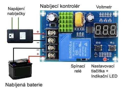

Ještě tu mám toto:
Modul je určen pro kontrolované připojení nabíječky k baterii tak, aby nedocházelo k přebíjení a vybíjení. Hlídá připojení nabíječky v nastaveném rozsahu svorkového napětí baterie avšak dá se využít ipro jiné účely.
Nabízí mnohostranné využití s cílem ochránit akumulátor.
Specifikace:
Vstupní napětí: DC 6 – 60V
Kontakty relé: 240VAC 30A, 30VDC 30A
Rozměry: 81×54×18 mm
Nastaveníaktivního rozsahu napětí:
1) Spouštěcí napětí: Stiskněte levé tlačítko pro zobrazení spouštěcího napětí. Pro korekci stiskněte toto tlačítko po dobu 3sec a upravte nahoru nebo dolů oběma tlačítky
2) Vypínací napětí: Stiskněte pravé tlačítko pro zobrazení vypínacího napětí. Pro korekci stiskněte toto tlačítko po dobu 3sec a upravte nahoru nebo dolů oběma tlačítky
3) Tovární mastavení: stiskněte současně obě tlačítka po dobu 3sec.
