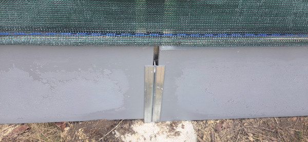

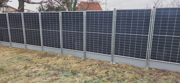

Přidal jsem pod plot podhrabové desky z Cetrisu natřené barvou na beton.Ten kdo má cestu, tak přímo v Hranicich na Moravě ve výrobnim závodĕ je deska 1250x300x20 za cca 60kč.Mohly být I černý. Jinak i na kolmých panelech je vidět námraza,

Moc pěkné. Já mám na jižní hranici sousedící obecní pozemek se zahradou MŠ, tak bych měl asi s něčím podobným smůlu

Franto paráda - moc se mě to líbí - takových ,,zadních" plotů jsou tisíce a nevyužité.Franta2776 píše: pon pro 29, 2025 12:02 pmPřidal jsem pod plot podhrabové desky z Cetrisu natřené barvou na beton.Ten kdo má cestu, tak přímo v Hranicich na Moravy ve výrobnim závodĕ je deska 1250x300x20 za cca 60kč.Mohly být I černý. Jinak i na kolmých panelech je vidět námraza,
Takhle to ještě vyrábí
Jinde mají betonové 2m vysoké zdi a bez užitku a ještě to stálo 5x víc - krásně využité

Ještĕ uchyceni.Cetris desky jsou vsunuty do 2xC profil slepený koupený na Allegru a přilepený na sloupek, tim lepšim mamutem 50kg/cm2. Kdykoliv se dají vytáhnout, třeba udĕlat otvory pro kočky.

Naopak, klidná zahrada, bez vandalů házejících na panely třeba flašky atd... a dítě s plastikovou lopátkou mnoho škod nenadělá i kdyby paní učitelka nedávala pozorRadar píše: pon pro 29, 2025 12:07 pmMoc pěkné. Já mám na jižní hranici sousedící obecní pozemek se zahradou MŠ, tak bych měl asi s něčím podobným smůlu

jj je to tak, za pár let sám sebe zaplatí. Je to o ceně panelů a nesmí to dělat dotační firma. Zaznamenal jsme u vás v Německu pár videii, kde to snad vláda u zemědělců podporuje.JirkaE píše: pon pro 29, 2025 12:21 pmFranto paráda - moc se mě to líbí - takových ,,zadních" plotů jsou tisíce a nevyužité.Franta2776 píše: pon pro 29, 2025 12:02 pmPřidal jsem pod plot podhrabové desky z Cetrisu natřené barvou na beton.Ten kdo má cestu, tak přímo v Hranicich na Moravy ve výrobnim závodĕ je deska 1250x300x20 za cca 60kč.Mohly být I černý. Jinak i na kolmých panelech je vidět námraza,
U nás tomu, aspoň legislativně přestali bránit.

Tady je vidĕt výhoda zimniho plotu vs zasnĕžená střecha.Na plotu funguje 14x410Wp panelů.

Pokud se někdo zamyslí a provede menší konstrukční změnu, tak je to docela těžko překonatelná překážka a docela dobrý bezpečnostní prvek ve formě nerozbitného plotu. Protože třeba na okna se také lepí folie které má ten panel.Franta2776 píše: pon pro 29, 2025 12:02 pmPřidal jsem pod plot podhrabové desky z Cetrisu natřené barvou na beton.Ten kdo má cestu, tak přímo v Hranicich na Moravě ve výrobnim závodĕ je deska 1250x300x20 za cca 60kč.Mohly být I černý. Jinak i na kolmých panelech je vidět námraza,
