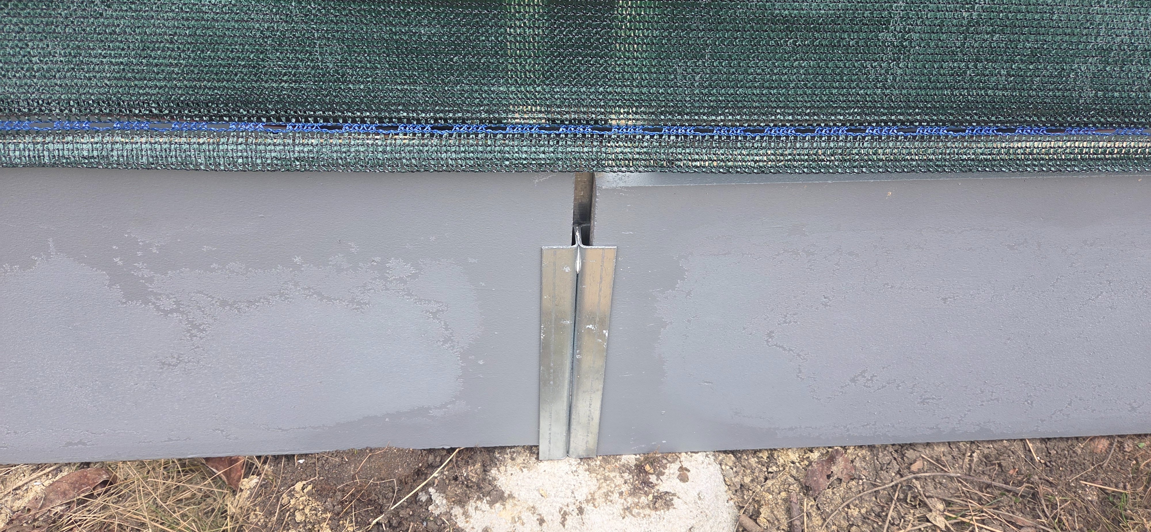

Přidal jsem pod plot podhrabové desky z Cetrisu natřené barvou na beton.Ten kdo má cestu, tak přímo v Hranicich na Moravě ve výrobnim závodĕ je deska 1250x300x20 za cca 60kč.Mohly být I černý. Jinak i na kolmých panelech je vidět námraza,

Franto paráda - moc se mě to líbí - takových ,,zadních" plotů jsou tisíce a nevyužité.Franta2776 píše: pon pro 29, 2025 12:02 pmPřidal jsem pod plot podhrabové desky z Cetrisu natřené barvou na beton.Ten kdo má cestu, tak přímo v Hranicich na Moravy ve výrobnim závodĕ je deska 1250x300x20 za cca 60kč.Mohly být I černý. Jinak i na kolmých panelech je vidět námraza,

Ještĕ uchyceni.Cetris desky jsou vsunuty do 2xC profil slepený koupený na Allegru a přilepený na sloupek, tim lepšim mamutem 50kg/cm2. Kdykoliv se dají vytáhnout, třeba udĕlat otvory pro kočky.

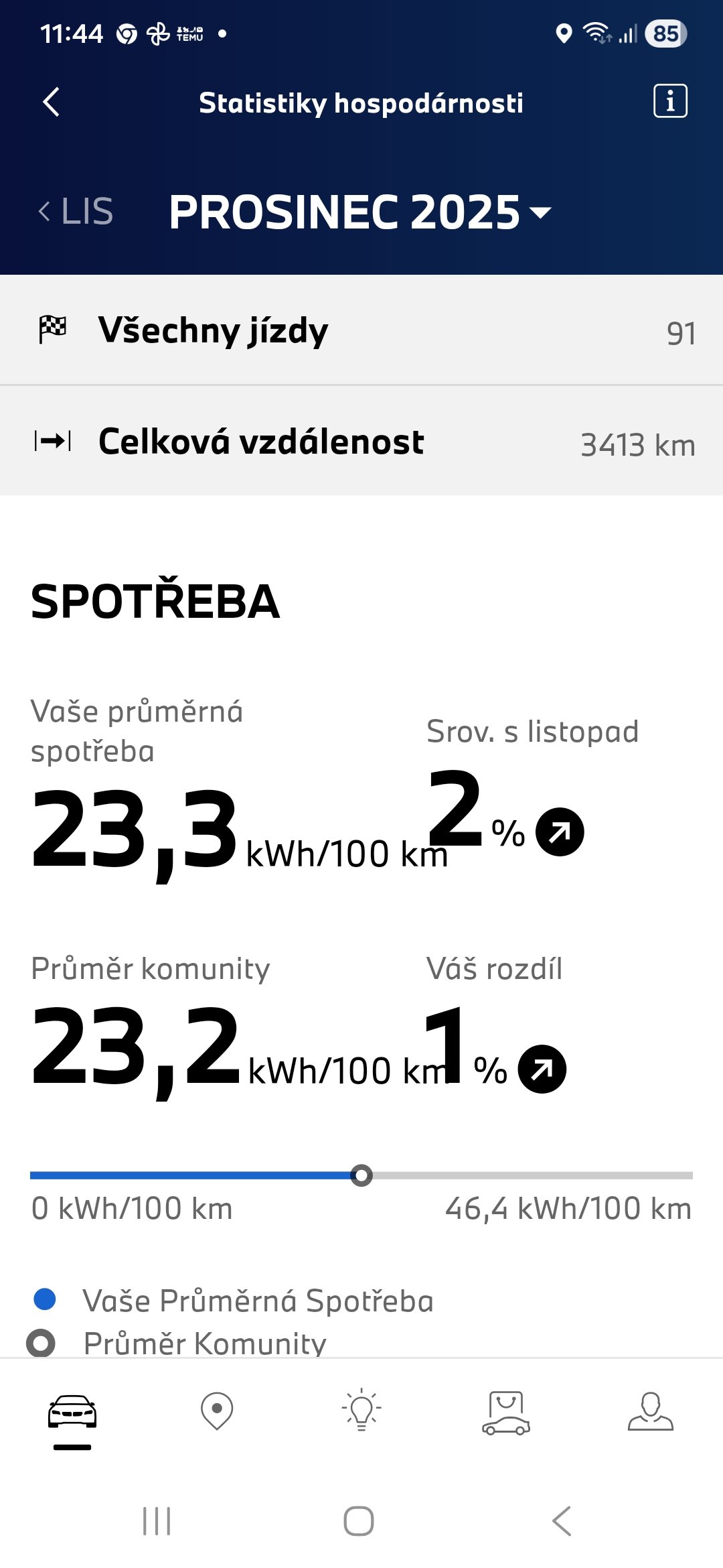

Tento prosinec jsem hodnĕ jezdil z cca 3500km je odhadem 90% zimni dálnice.Za kamionem nejezdim:))
I v zimĕ při nabíjení za zásuvky je km pod 1kč.

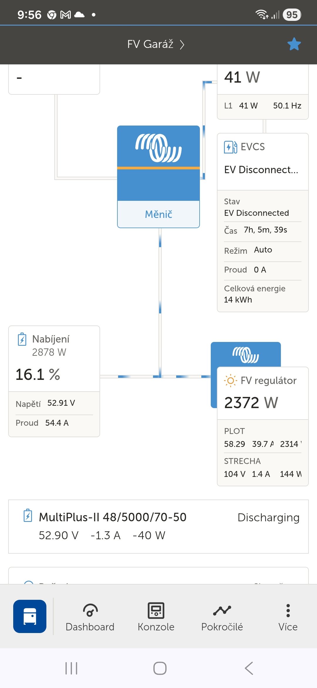

Tady je vidĕt výhoda zimniho plotu vs zasnĕžená střecha.Na plotu funguje 14x410Wp panelů.

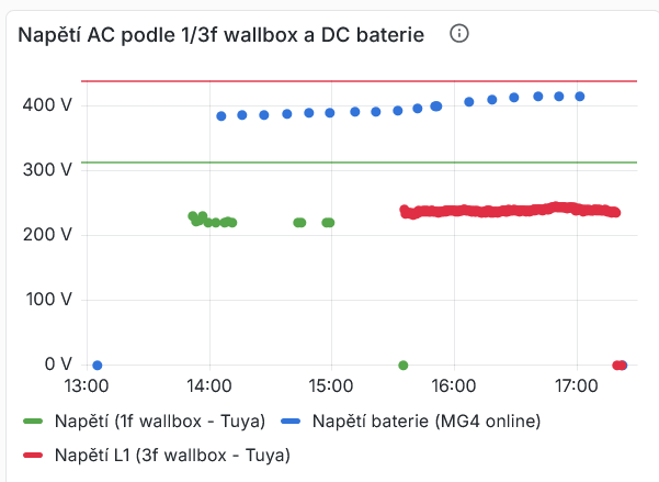

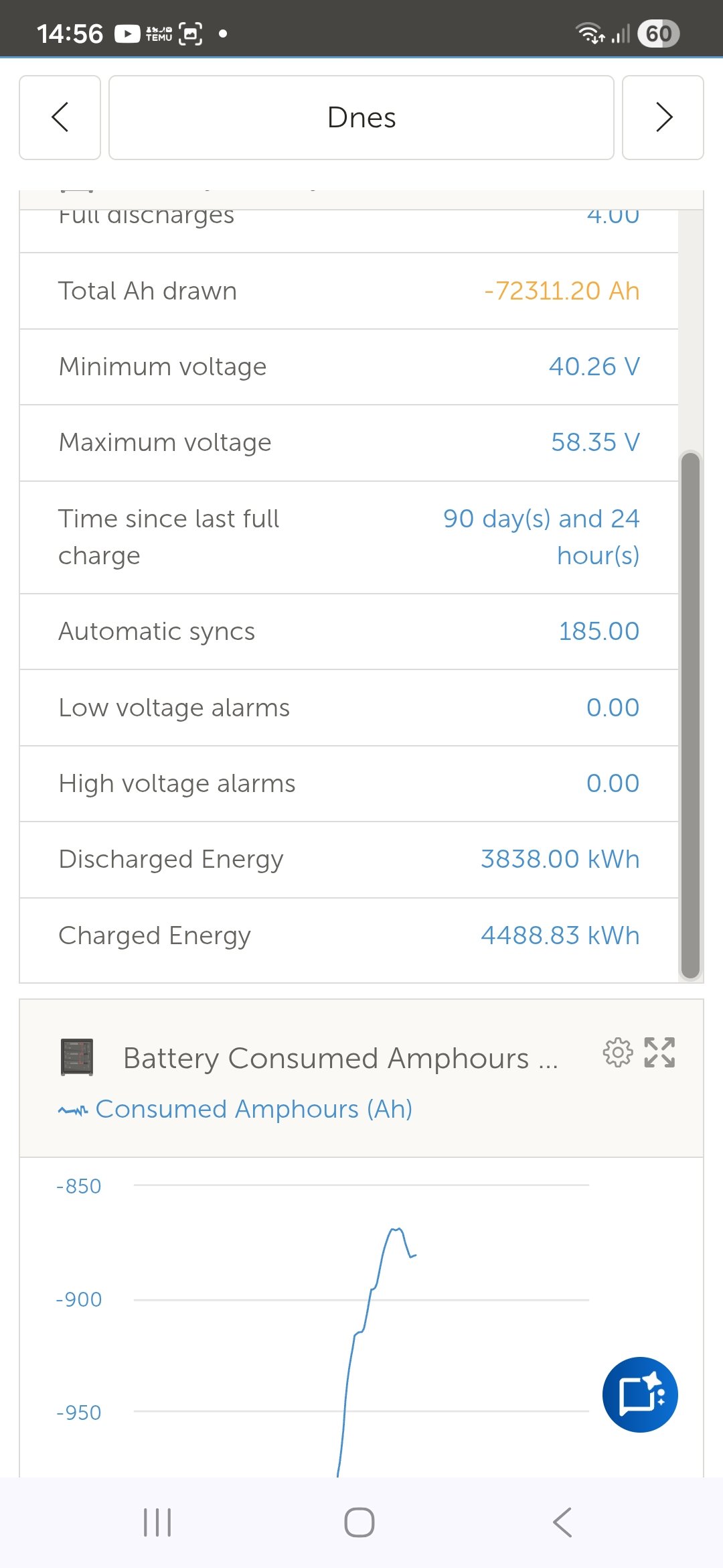

Co mĕ celkem trápí jsou ztráty v systému.V samotné baterii mám ztráty 16,9% podle shuntu.Pokud započtu ztráty na Mppt,mĕniči z 48V na 230V a nabíječky v autĕ.
Tak účinnost nabíjeni EV z baterii se pohybuje mezi 50-60%.Z řetĕzce se stává výrobník odpadního tepla.
Asi by stálo za to umĕt otevřít DC port na autĕ a nabíjet Mppt přímo DC proudem baterku v autĕ.
Vidĕli jste nĕkdo takový mĕnič??

To by bylo krásné. Já bych to chtěl ještě jednodušeji. Baterie v MG 4 se může pohybovat v tomto rozmezí (312 - 437 V):
No a jedno FV pole mám připojené jako 7s5p takto (napětí mppt je dle osvětlení cca 237 V):
V tomto zapojení je to připojeno na mppt regulátor. Ale v kombi boxu mám přepínač, kterým z toho získám 14s2p - tedy zdvojnásobím napětí. Používám to na napájení 3f frekvenčních měničů (cirkulárka/štípačka). Ale napěťově by to šlo přímo připojit na baterii MG4 - fv panely jsou proudový zdroj, takže napětí by kleslo na napětí baterie a přitom by ztráty nepřizpůsobením nebyly velké.

Jj já dnes nabijel EV. V garáži všechno huči a do auta lezou občas uprdĕné 4.5kW.
Na Maxovi bĕži Mppt a dĕlá 48V z toho dĕlá mĕnič Victron a modrásek 230V a v autĕ bĕži nabíječka.
Trochu to vylepšuje dynamické nabíjeni a nepřetahuje energii mezi baterkami.
I tak jde minimálnĕ 30% na teplo a ještĕ ro dĕlá kravál a opotřebovává to hromadu elektroniky a 3x je konverze napětí.

Jen samotné dostatečně vysoké DC napětí nestačí. Bez komunikace EV nabíjení nespustí a i v průběhu nabíjení probíhá komunikace. Dělají se EV nabíječky jako je např. nástěnná nabíječka Ampernext 30kW DC To DC EV Charger, která na vstupu vyžaduje napájení minimálně 300V DC a má deklarovanou účinnost přes 95%, ale to bude asi drahá záležitost.
