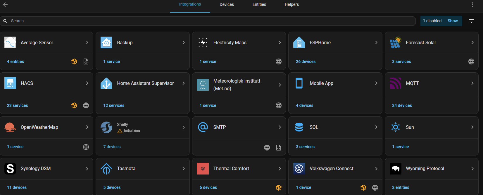

RasPi hoci aj v4 by na začiatku bolo relatívne ok, neskôr sa dá aj relatívne jednoducho premigrovať na x64, ale je to robota naviac. HA postupne rastie a ako budú rásť aj tvoje nároky a množstvo integrácií, tak RasPi začne strácať dych. No a RasPi 4 so SSD, zdrojom a krabičkou nie je o nič lacnejšie ako také mini PC z bazoša u nás od 60€ vyššie je niekde úplne inde.
Jedno ESPhome stačiť nebude. Jedno by mohlo stačiť na 3 BMS, jedno na Victron, jedno na Epever. Ale väčšina ľudí keď začne robiť s HA, tak to začne exponenciálne rásť

Palec hore, ja mám HA na Syno DS923+ a používam MariaDB a nie default SQlite3... Ale to je už iný príbeh (a o dosť horšia migrácia dát).
