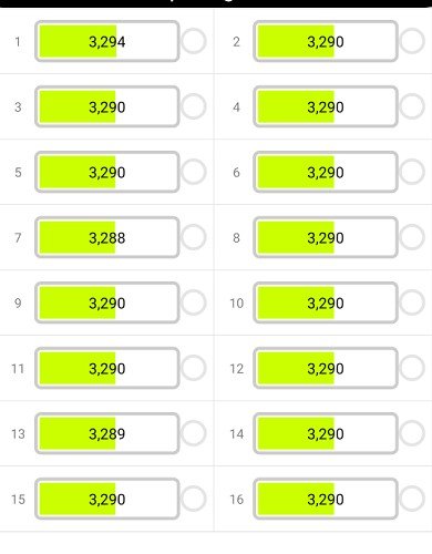

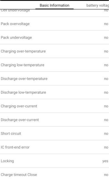

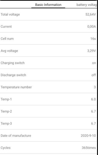

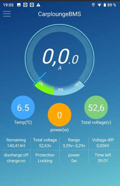

Screenshoty BMS
Na základní obrazovce je myslím problém údaj discharge:off a Protection Locking.
Jednotlivé články se jeví OK
Discharge switch off - asi by mělo být on - jak nastavit?
Locking yes - asi by mělo být no, nevím jak nastavit....
Vůbec netuším co s tím....

Jak mas nastavenou teplotu?Ale underterm tam nemas ...
Vem to tim Overkill, tam jde vypinat/zapinat nabijeni a vybijeni extra.
To rele se nechytne hned, musi se to odkliknout a pak fyzicky odpojit a pripojit ten balancni konektor, staci ten z plusove strany.

Re: JBD BMS
Nový příspěvek od MilosV »
Nahrál jsem Overkill solar, discharge bylo v alarmu a vypnuto. Ručně jsem zapnul a relé zaplo a připojilo baterku. Zapnul jsem měnič a vše jede. Nechápu, ani jsem nemusel vypínat BMSku a rozjelo se to...
Zatím jsem to vypnul a zítra zkusím zapnout do normálního provozu včetně nabíjení. Snad už to pojede. Ale fakt nechápu proč to v původní aplikaci nelze spustit. Bez problému to jelo 4.roky. Až teď jsem měl Axperta vyplého cca 6 neděl, protože totál inverze a BMSka to 23.12.vypla......
