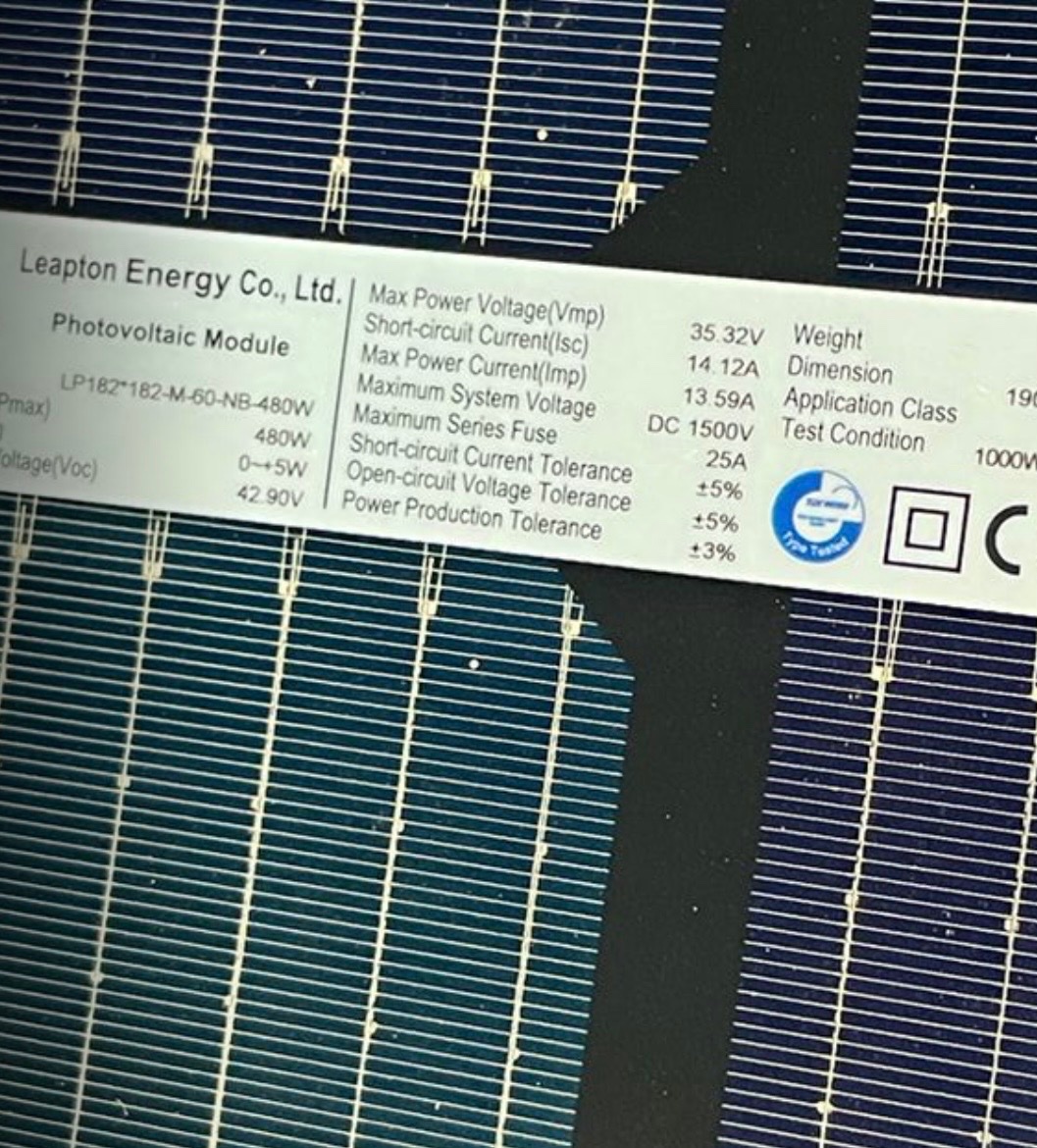

Ahoj mam 30ks panelu 480Wp vaham zda davat 2S nebo 3S a byt kousek pres 120V co by jste doporucily? Diky

Otázka zní, jak moc vážně chceš brát stávající normy... Můj soukromý názor je, že bych se přiklonil spíše k 3S, ale nikomu to nevnucuji.

Spis nez normy, jestli si na to klidne sahne. A treba v minus 15. To tam bude jeste vice.
Je na houby, ze to vychazi takhle blizko. Z praktickeho hlediska (kabelaz, lepsi mppt, ...) vychazi 3s, z toho napetoveho (zejmena v zime) 2s.
Varianta je jeste jedna, stahnout to dolu jako 2s a dole to spojit na 4s. Bohuzel se tim ale splni jen jedna podminka, totiz <120V na strese, ale dale to je vyhrazene el. zarizeni. Ostatne ale tech 230V na vystupu menice take.

Ja predelaval stringy na 2s, nejen ksrz 120V, ale hlavne kvuli zastineni. Kam je budes davat? Vsechny jednim smerem (orientace)?

Vsechno na cistej jih. Taky bych nejradsi 3S ale i 2S funguje bez problemu. Je to tak ze nad 120V uz by meli byt odpojovace? U sebe mam 4S ale predelavat to uz nebudu protoze v te dobe nebylo jeste ze nad 120V musi byt odpojovace. Sakra proc neudelali 150V😂😂

A jaký je důvod ? Že když se zastíní jeden ze série tří, tak jsou vetší ztráty než kdyby byl ze série dvou ?

ano, ted stin postupuje postupne + panely jsou jeste otoceny na podel ...

Mimochodem, vidím tady dost victron systému kde je použito 2S6P, ale toto (s většinou silných panelů) žádný jejich MTTP oficiálně neumožnuje, ani jejich kalkulátor takovou konfiguraci nepodporuje. To se nebojíte poškození ? Původně jsem to taky tak plánoval ale odradilo mě to.

Můžeš hrát na to, že podle výstupu 100A a 55V máš 5500W/110V je 50A na vstupu a tedy by to měl ubrzdit bez chyby přetížení. Ano je to blbě, ano taky budu dělat jen 5P s 585Wp, ale to je ten důvod proč to "jde".

ne :) sam mam 4sp4 a 3sp5p
Victronu je to jedno, pokud se ti nepovede to prepolovat a znicit jejich ochranu prepolovani

Ta čísla, týkající se špičkového výkonu panelů, uváděná výrobci, nejsou až tak úplně reálná, jsou výsledkem laboratorních měření. Podívej se třeba do datasheetu náhodně vybraného panelu https://eshop.100mega.cz/img.asp?attid=11816959 , kde uvidíš výkonnostní parametry STC a NOCT (normal operation cell temperature). V reálu se výkonnost panelů bude blížit těm NOCT, čili obavy z přetížení MPP trackerů je možné hodit za hlavu.

Ja musim bud 4ks MPPT 150/85 v kombinaci 2S4P nebo 2ks MPPT 150/100 a 1ks MPPT 150/70 v kominaci 3S4P a 3S2P.

Proč by mělo MPPT Victron nějak vadit 2S6P....?
Každá dvojice má proud cca 14A. Šest dvojic 84A. Provozuju na MPTT 150/100 (150/85 bych nedával a na tom nešetřil).
Co je na tom divného...?
MPTT se v první řadě nesmí přetížit napětím.
S dnešními panely a zimním koeficientem to na Voc už na 3S nevychází, na 4S už vůbec ne.
Kdo je rozumný, systém nad 120VDC nestaví. Jednak skrze vlastní bezpečnost a jednak z důvodu nepotřeby řešit na střeše nějakou formu rozepínání stringů. Rapid shutdowny, optimizery pr TOTAL STOP, apod..
Takže 2S a je to.. Sice více kabeláže a mědi, ale jinak samé výhody.
