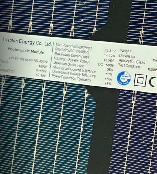

Ahoj mam 30ks panelu 480Wp vaham zda davat 2S nebo 3S a byt kousek pres 120V co by jste doporucily? Diky

Je na houby, ze to vychazi takhle blizko. Z praktickeho hlediska (kabelaz, lepsi mppt, ...) vychazi 3s, z toho napetoveho (zejmena v zime) 2s.
Varianta je jeste jedna, stahnout to dolu jako 2s a dole to spojit na 4s. Bohuzel se tim ale splni jen jedna podminka, totiz <120V na strese, ale dale to je vyhrazene el. zarizeni. Ostatne ale tech 230V na vystupu menice take.

Ja musim bud 4ks MPPT 150/85 v kombinaci 2S4P nebo 2ks MPPT 150/100 a 1ks MPPT 150/70 v kominaci 3S4P a 3S2P.

Proč by mělo MPPT Victron nějak vadit 2S6P....?
Každá dvojice má proud cca 14A. Šest dvojic 84A. Provozuju na MPTT 150/100 (150/85 bych nedával a na tom nešetřil).
Co je na tom divného...?
MPTT se v první řadě nesmí přetížit napětím.
S dnešními panely a zimním koeficientem to na Voc už na 3S nevychází, na 4S už vůbec ne.
Kdo je rozumný, systém nad 120VDC nestaví. Jednak skrze vlastní bezpečnost a jednak z důvodu nepotřeby řešit na střeše nějakou formu rozepínání stringů. Rapid shutdowny, optimizery pr TOTAL STOP, apod..
Takže 2S a je to.. Sice více kabeláže a mědi, ale jinak samé výhody.
