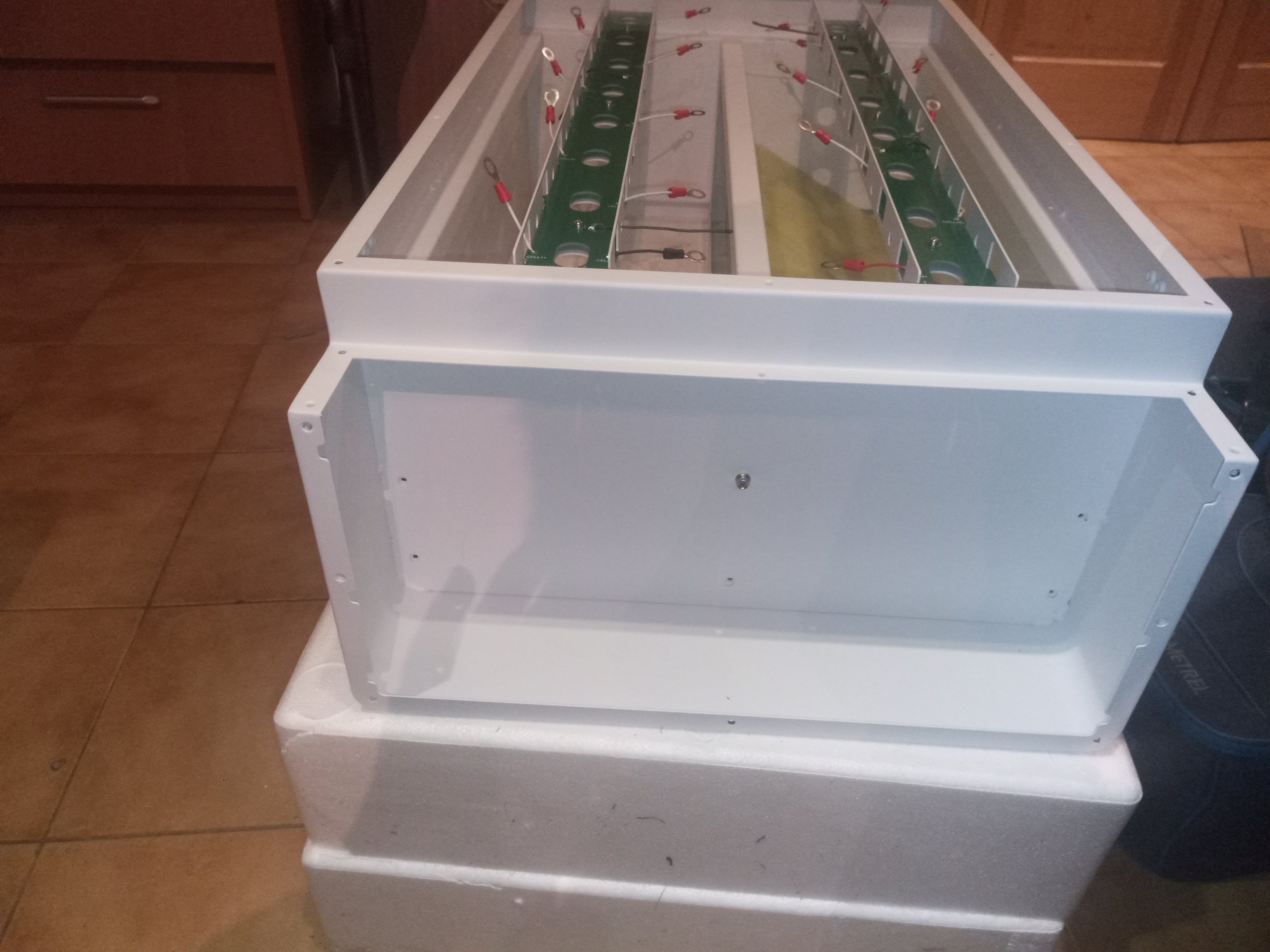

dnes mi přišly od číňana bedny na články ala eve MB31 a pod. Řešilo se tady, že tam nejde vytvořit žádná komprese článků. Ku podivu i s tímhle číňan počítal, akorát to nikde neříká nahlas, na černé bedně to skoro není vidět, ale na bílé jo:
tj když se pod to nacpe dost materiálu, tak stačí dát drobek delší šroubky a rozumně utáhnout, podle AI stačí méně než 1Nm na každej, aby výsledná síla byla těch 300kg. Ty předchozí už rozdělávat nebudu, ale tady uvidím, kolik se dokážou ty pěnový proložky co jsou k tomu dodaný, stlačit... Baterky mi přijdou až po novým roce. Možná by bylo zajímavý zkusit uřezat kus trámku, dát ho dovnitř a třeba osobní váhu, na které bude krásně vidět ta tlačná síla. Spíš mě překvapil ten poměrně malej utrahovací moment pro 4x M4 na dosažení tohohle tlaku (správně 9ks na 2x300kg, ale to už je jenom kosmetickej rozdíl)

Link?kodl69 píše:dnes mi přišly od číňana bedny na články ala eve MB31 a pod.

Ja mam 6ks zavitovek M10 az jsem si rikal ze jsem to prehnal
Stahnul jsem to tak aby to drzelo po hromade nic jsem nepocital. Ale budu delat dve baterky k segre a ty bedny vypadaji dobre:-)
