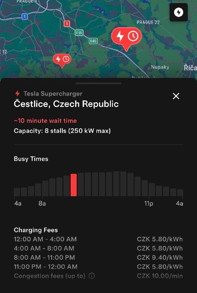

Ale jak znám ceny EE pro podnikatele, tak možná o to ani nebude tak velký zájem... Tesla SCH od 23:00 do 8:00 za 5,80 (až 250kW)
