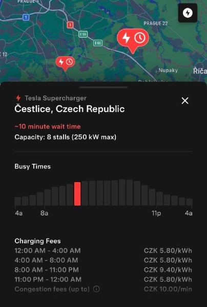

Tak jsem se trochu "hrabal" v Node-Red a jak přidat autentizaci k Victron EVCS. An vychází mi samý bastly. Nenáte někdo tip na nějakou čtečku co se chtne na Wi-Fi a pomocí webhooku či jinak se nechá připojit k Node-Red?
Ale jak znám ceny EE pro podnikatele, tak možná o to ani nebude tak velký zájem... Tesla SCH od 23:00 do 8:00 za 5,80 (až 250kW)
