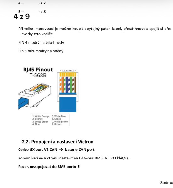

To je jasné. MPPT komunikuje 250kbit a BMS jen 500kbit...terminator je jen v MPPT. Z Cerba jde jeden Ve.Can do BMS tam ma jeden Can port a druhy do MPPT tam je pak terminator. Jak zmenim Ve.Can na BMS LV 500 zmizi MPPT a objevi se BMS
Je třeba MPPT zapojit do CAN1 a BMS do CAN2 a nastavit jim různé rychlosti
Některé BMS dokážou 250 i 500 kbit, pak by to bungovalo dohromady.

Takze BMS zapojit do CAN kde je napasno BMS CAN? Me zmatlo ze v navodu od Wattery kde maj JK BMS je napsano nezapojovat do BMS portu

Nemají v tom překlep a nepatří "Pozor-nezapojovat do VE.Bus portu" ?
Starší Cerba měly BMS-CAN a VE.CAN. Baterka se zapojovala do BMS.Can.
Nastavitelný byl jen VE.CAN, takže jsem klidně zapojil dvě nezávislé baterie na dvě různé sběrnice, nebo připojil MPPT.
Pokud baterka uměla 250kbit, mohla při vhodném nastavení koexistovat na jedné sběrnici i s MPPT.
Nyní jsou porty pojmenovány jako VE.Can port1 a VE.Can port2 a oba jsou stejně dobře konfigurovatelné. Chcete-li identické.
To dává více možností.
Teď mne napadá, nemají BMS port na té baterce a nepíší o něm?
Jinak standardní zapojení pinů na kabelu u Cerba nefunguje. Piny 4,5 z baterky je třeba zapojit na piny 7,8 na Cerbu.

ano, to je standartní victron BMs kabel typ B... Ještě jsi zapoměl na GND, i kdyýž pro can není úplně nutný, ale je lepší. https://www.victronenergy.com/live/batt ... _bms-cable

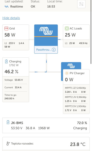

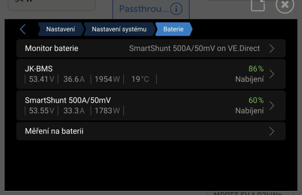

Vadi ze jsou zapojeny vsechny piny zapojeny nebo radsi zapojit jen 2 draty? Kabel mam spravne problem byl ze tam asi fakt maji preklep, prehodil jsem to do BMS portu a dal terminatora a funguje to:-) Nenasel jsem doma 120ohm odpor tak se musel udelat 1x100 a 2x10
Pri klidove odberu SmartShunt ukazuje 0,4A a BMS 0,13A, tak ukazuje min nez by mela ale zase pri 33,4A co ukazuje shunt tak BMS 36.8A tak nevim na jaky proud zkalibrovat:-)

Ja je prvni dal prave oba do Ve.Can to byl ten problem
Psali nedavat do BMS tak sem to tam nedal a to byla chyba

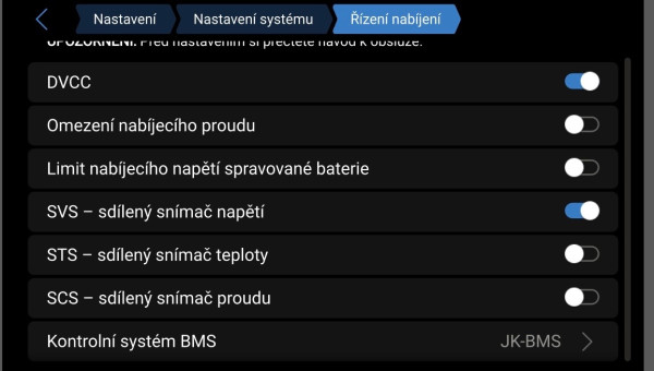

Nechal jsem nastaveny jako BATTERY MONITOR SmartShunt kvuli SOC v DVCC jsem povolil rizeni podle BMS odkud bude brano napeti pro rizeni MPPT?

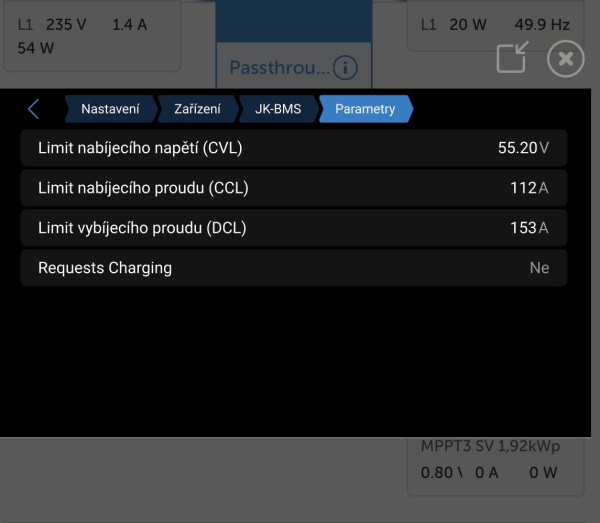

Odkud BMS vypocitava CCL a DCL? V BMS je charge 140A a discharge 180A ale v Cerbu vidim 112A a 153A.
Lze zkalibrovat napeti SmartShuntu? Meril jsem napeti na BMS tam to sedi ale na SmartShuntu mam na kabelu + co jde do nej 53,48 ale Shunt ukazuje 53,55V. Diky moc
