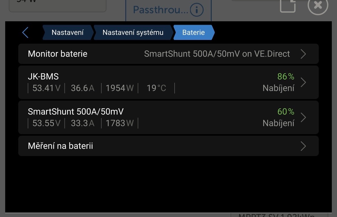

Vadi ze jsou zapojeny vsechny piny zapojeny nebo radsi zapojit jen 2 draty? Kabel mam spravne problem byl ze tam asi fakt maji preklep, prehodil jsem to do BMS portu a dal terminatora a funguje to:-) Nenasel jsem doma 120ohm odpor tak se musel udelat 1x100 a 2x10
Pri klidove odberu SmartShunt ukazuje 0,4A a BMS 0,13A, tak ukazuje min nez by mela ale zase pri 33,4A co ukazuje shunt tak BMS 36.8A tak nevim na jaky proud zkalibrovat:-)

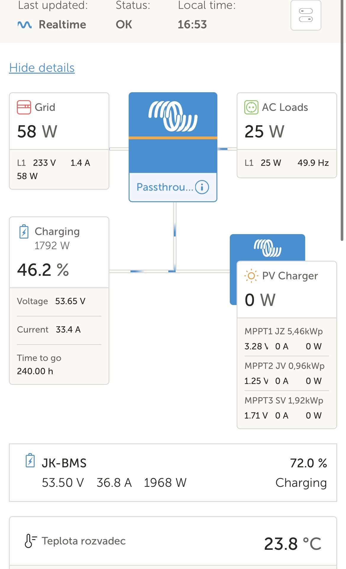

Nechal jsem nastaveny jako BATTERY MONITOR SmartShunt kvuli SOC v DVCC jsem povolil rizeni podle BMS odkud bude brano napeti pro rizeni MPPT?
ABS jsem nastavil v BMS 55,2V 0,3hod a FLOAT 54,8V ale tam nejde nastavit cas vi nekdo jak dlouho bude ve FLOAT?
Odkud BMS vypocitava CCL a DCL? V BMS je charge 140A a discharge 180A ale v Cerbu vidim 112A a 153A.
Lze zkalibrovat napeti SmartShuntu? Meril jsem napeti na BMS tam to sedi ale na SmartShuntu mam na kabelu + co jde do nej 53,48 ale Shunt ukazuje 53,55V. Diky moc
