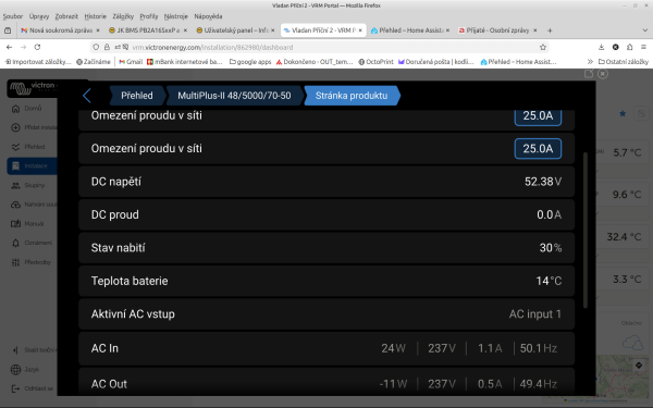

A děje se někomu to co mě, dokonce na dvou instalacích? snímky obrazovky, cca 5s po sobě:

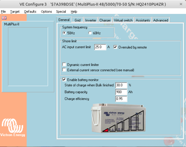

MÍSTO, ODKUD SE BERE TĚCH 30% SOC:
Tohle najít mi trvalo dost dlouho. Default je tam 85% a to potom nefunguje prakticky žádný přepínání , protože tam přeskakuje reálný SOC z BMS a tahle natvrdo nastavená hodnota. Tak jenom pro info, že neřeším nějaký blbý počítání SOC na jkbms, ale systémovou chybu.

Fakt se tohle nikomu neděje?

Jak vypadá nastavení pod záložkou Charger?

je vypnutej, beze zbytku, hned na začátku. Teď si s tím trochu hraju, když odznačím "enable battery monitor" tak už se to neděje, v konzoli v záložce viz printscreen už jsou jenom dvě čárky místo SOC - otázka je, jestli se to podle SOC přepne na průchozí nebo ne. Mám dojem, že tohle jsem taky zkoušel, a stav na začátku jsem vyhodnotil jako nejmenší zlo. Bez "enable battery monitor" zase nejde nastavit "battery low shutdown" podle SOC na záložce "inverter" ale jenom podle napětí, což se mi moc nelíbí. Ale na druhou stranu, měření SOC u JKBMS je jaké je, a otázka je, jestli by ta hodnota SOC byla podle skutečnosti... Můj tip je, že JK BMS posílá signál "bulk end" nebo tak něco a podle toho potom ten multiplus ukazuje hodnotu nastavenou v nastavení. Otázka je, jestli by třeba nebylo řešením změnit komunikační protokol v JKBMS, na některou jinou volbu, třeba emulace Pylontech protokolu... A to se ptám, jak to kdo máte nastavený, není možný, že jsem jedinej, kdo má JK-BMS na victronu.

I když je vyplej Charger, jak vypadá to nastavení? Edit:Ještě je tam karta nakonci (Advanced) priorita jiného zdroje pro nabíjení, možná tam je zakopaný pes.

jako nabíječe? zcela předpokladatelně: a stejně jako na instalaci s pylontechem, kde to funguje korektně....

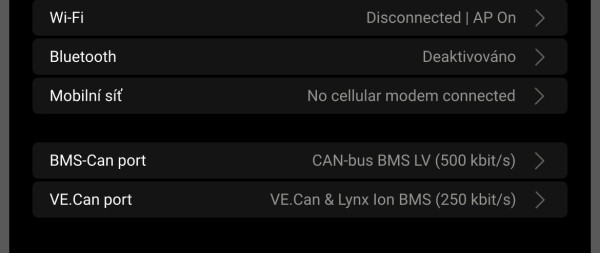

JK BMS se pripojuje do Ve.Can nebo do BMS portu?

Pripojil jsem BMS do Cerba nastavil komunikaci ale zmizelo mi MPPT co jede po Can. Nastavil jsem komunikaci LV 500. Nesetkal se s tim nekdo?Diky

do jineho portu can? Terminatory jsou?

Terminator je jen v MPPT. Z Cerba jde jeden Ve.Can do BMS tam ma jeden Can port a druhy do MPPT tam je pak terminator. Jak zmenim Ve.Can na BMS LV 500 zmizi MPPT a objevi se BMS
