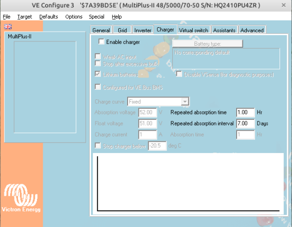

Jak vypadá nastavení pod záložkou Charger?

je vypnutej, beze zbytku, hned na začátku. Teď si s tím trochu hraju, když odznačím "enable battery monitor" tak už se to neděje, v konzoli v záložce viz printscreen už jsou jenom dvě čárky místo SOC - otázka je, jestli se to podle SOC přepne na průchozí nebo ne. Mám dojem, že tohle jsem taky zkoušel, a stav na začátku jsem vyhodnotil jako nejmenší zlo. Bez "enable battery monitor" zase nejde nastavit "battery low shutdown" podle SOC na záložce "inverter" ale jenom podle napětí, což se mi moc nelíbí. Ale na druhou stranu, měření SOC u JKBMS je jaké je, a otázka je, jestli by ta hodnota SOC byla podle skutečnosti... Můj tip je, že JK BMS posílá signál "bulk end" nebo tak něco a podle toho potom ten multiplus ukazuje hodnotu nastavenou v nastavení. Otázka je, jestli by třeba nebylo řešením změnit komunikační protokol v JKBMS, na některou jinou volbu, třeba emulace Pylontech protokolu... A to se ptám, jak to kdo máte nastavený, není možný, že jsem jedinej, kdo má JK-BMS na victronu.

I když je vyplej Charger, jak vypadá to nastavení? Edit:Ještě je tam karta nakonci (Advanced) priorita jiného zdroje pro nabíjení, možná tam je zakopaný pes.

jako nabíječe? zcela předpokladatelně:
a stejně jako na instalaci s pylontechem, kde to funguje korektně....
Edit: tam to taky zaškrtlý není. Stejně jako na instalaci s pylontechem.
