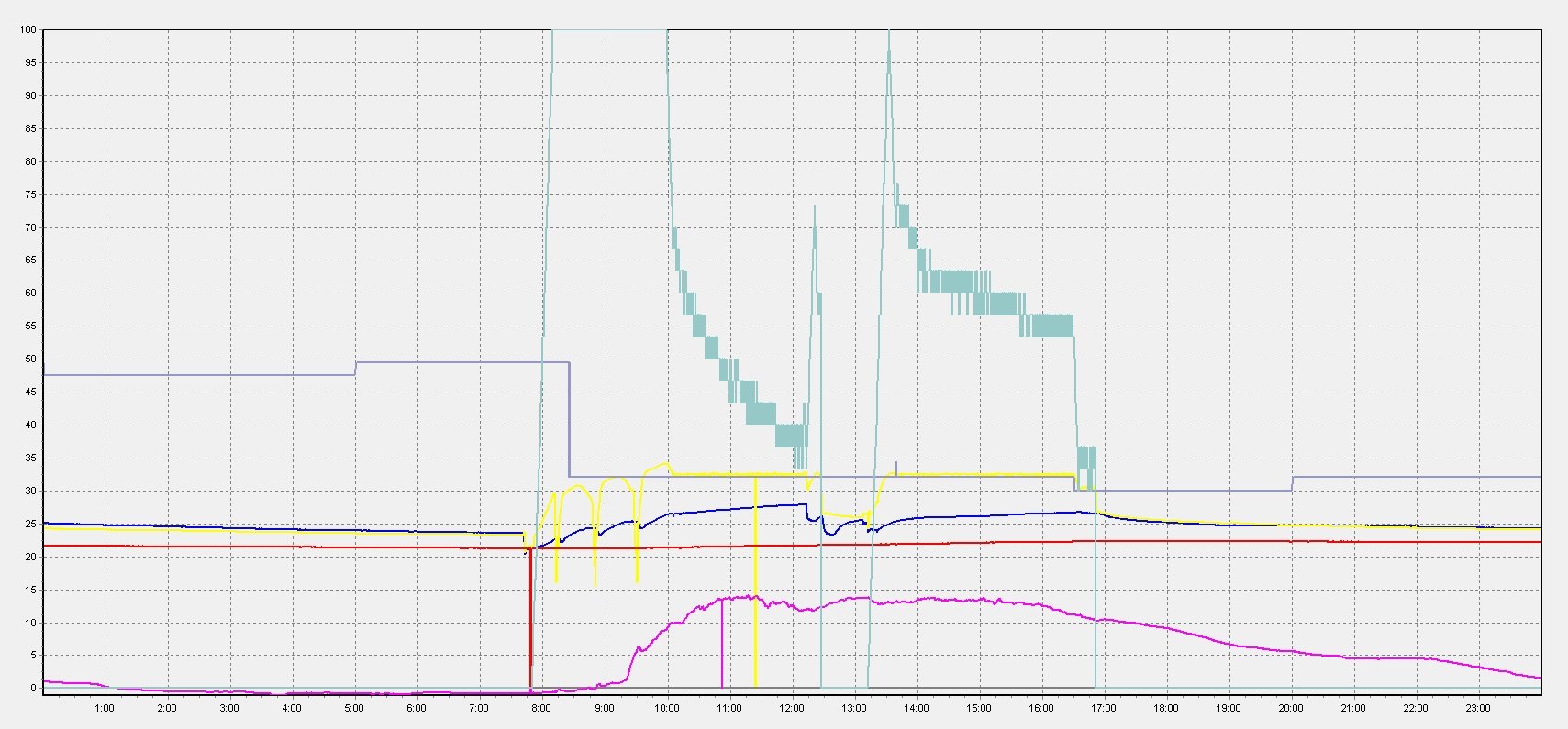

Akumulační zdivo má smysl stavět pro objekty s trvalou přítomností osob. Pak se s tepelným čerpadlem vzduch-voda dá s výhodou vyššího COP topit přes poledne, kdy jsou venku obvykle nejvyšší teploty a akumulace to přenese v čase do nočních hodin. Já jsem tuto koncepci interní akumulace použil a velice mi vyhovuje. TČ vzduch voda běží v optimálních podmínkách se slušným COP a teplota interiéru je stabilní.Brumla píše: pon pro 01, 2025 10:06 amJe fakt, že za chvíli půjdu pryč a teplota zase, celkem rychle klesne,ale je to k zamyšlení, na co ohřívat akumulator(zdivo)??
legenda:
červená - teplota interiéru (21,3 až 22,3°C)
fialová - teplota exteriéru (-0,8 až 13,9°C)
zelená - výkon TČ
modrá - zpátečka
žlutá - stoupačka
