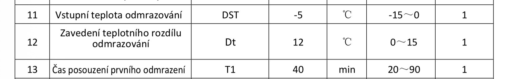

Nezkousel si nekdo hrat s teplotama a casem odmrazeni? Prijde mi ze zbytecne dlouho trva nez zacne odmrazovat. Dlouho to dneska drzelo na -9C vyparnik a uz bylo videt ze to nedokaze odebirat zadny teplo. Diky

Na to jsem nesahal.Jak mi došla okolo 15.11 solárni energie na topení, nastartoval jsem Vernera a dřevo. Elektrinu z FV raději projezdim v EV.

Pri ohrevu vody do topeni na 34C namrza vyparnik az nekde k -10 ale kdyz ohrivam TUV na 50C vyparnik se drzi kolem -1 a prijde mi ze vubec neodebira teplo. Setkal se s tim nekdo?
